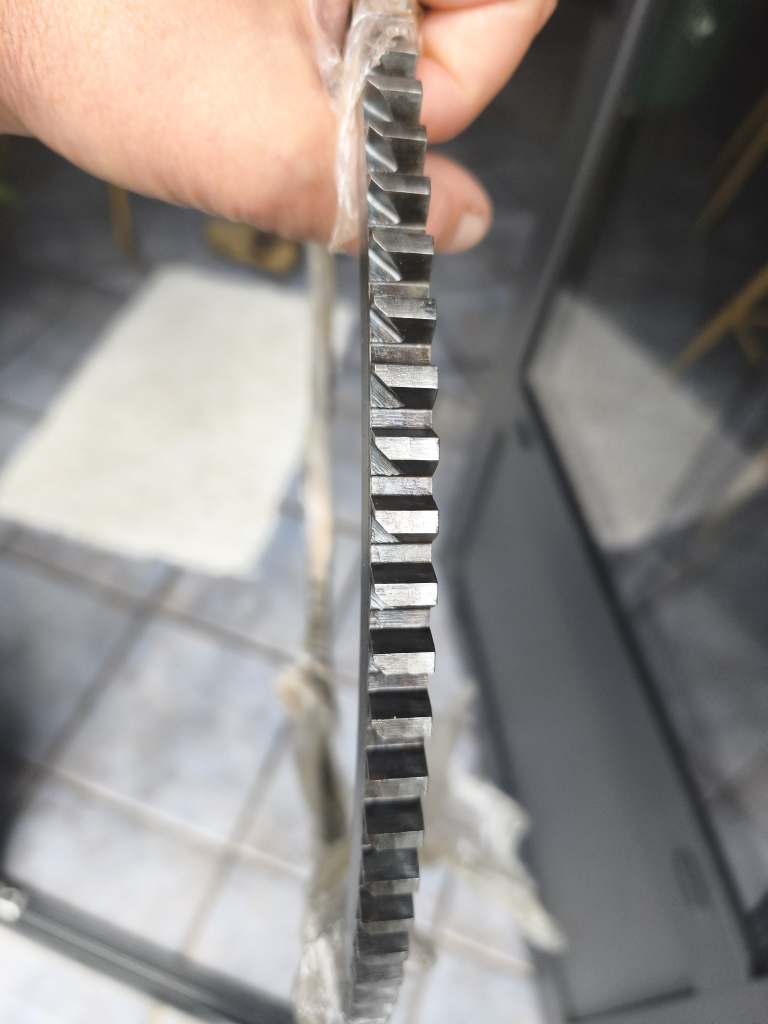

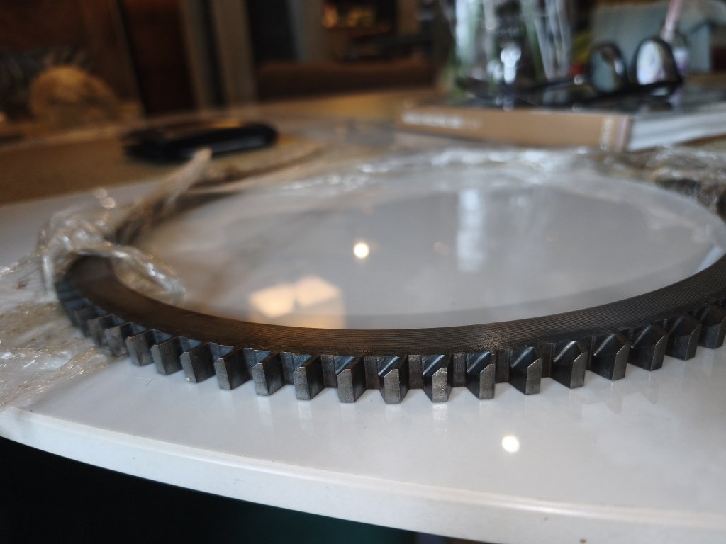

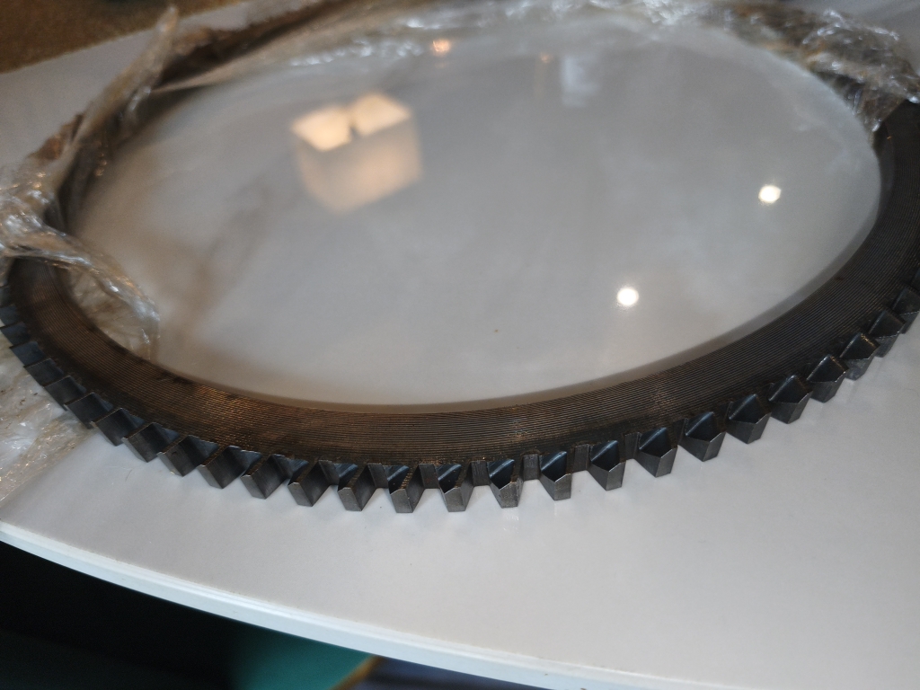

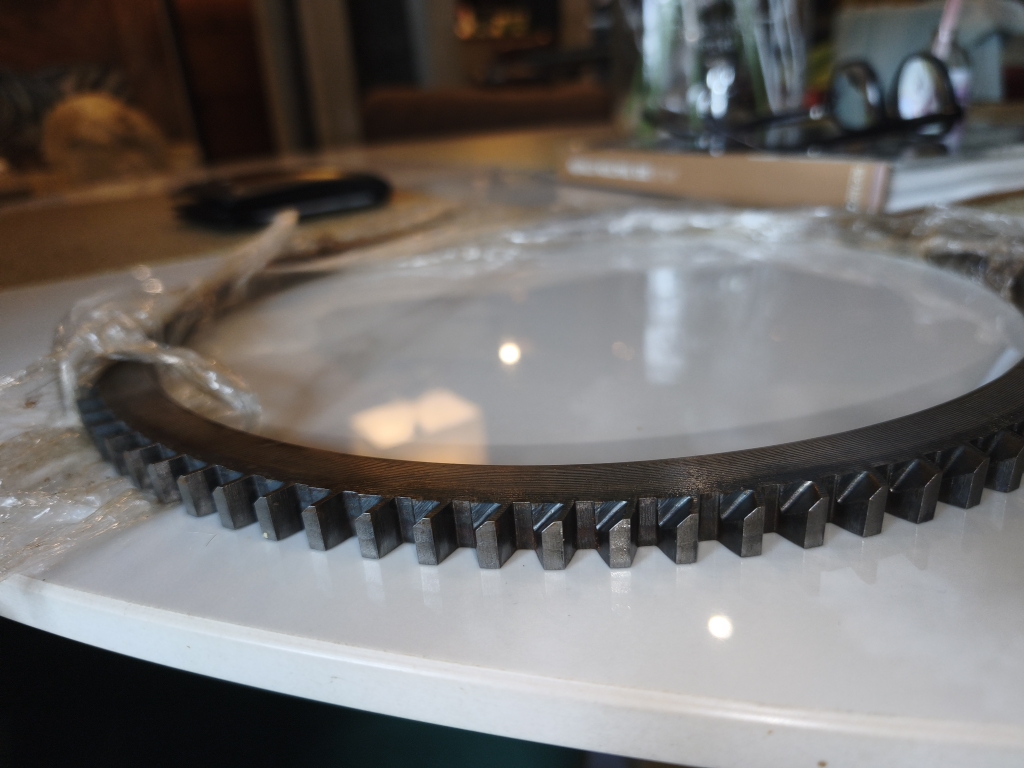

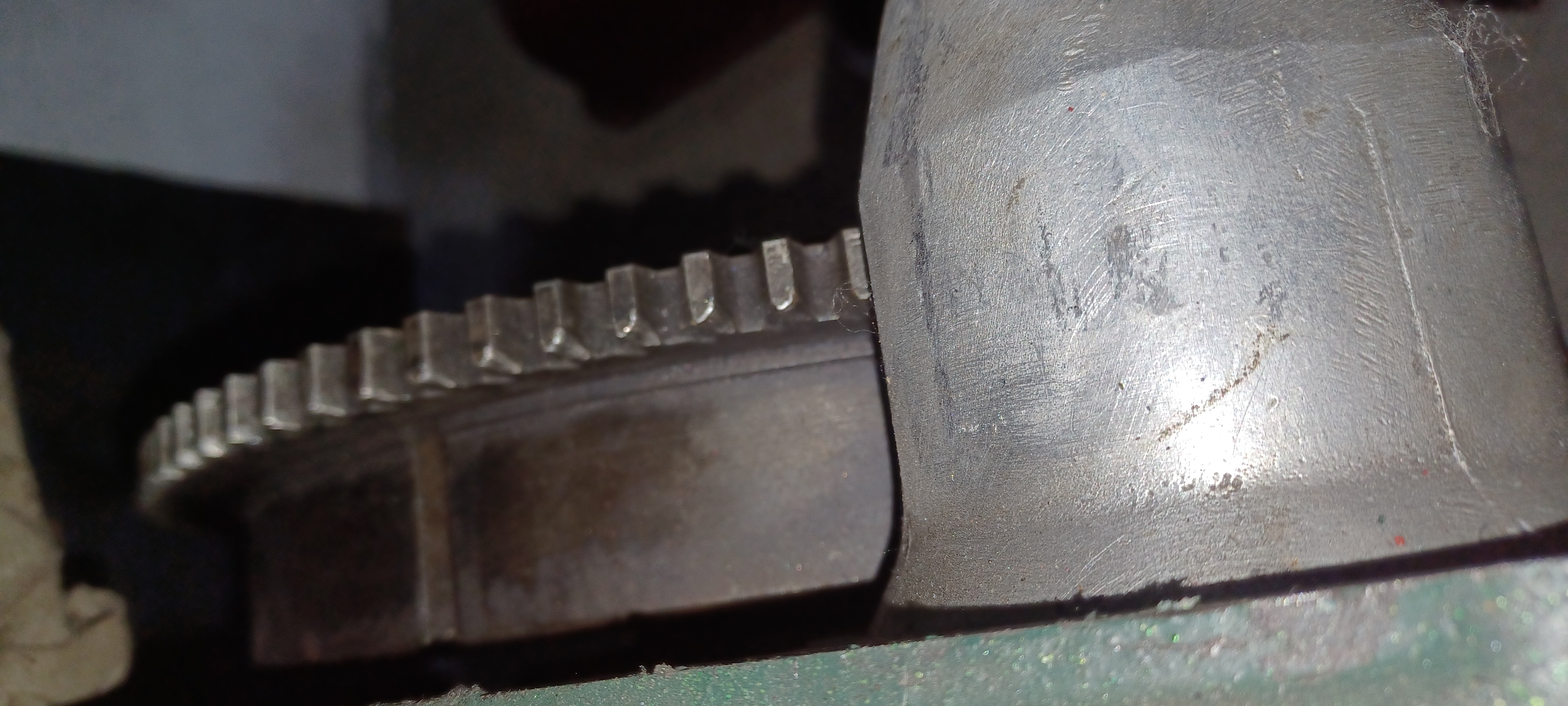

j'ai fait l'acquisition d'une couronne de volant moteur (soit disant d'époque) mais je me pose la question sur l'orientation des dents ?
le nombre de dents et le diamètre sont bons
je joints 2 photos pour savoir si c'est le bon?
en vous remerciant pour votre aide
cordialement
IMG_20260505_110659.jpg [ 499.09 Kio | Vu 8 fois ]
IMG_20260505_110711.jpg [ 487.08 Kio | Vu 6 fois ]
 Sujet du message: Re: COURONNE VOLANT MOTEUR ORIENTATION DES DENTS?
MessagePosté: Mar 05 Mai, 2026- 15:48
Messages: 1175
L'orientation de l'entrée des dents est du bon côté pour un moteur de TA. Il existe effectivement un version inversée pour les moteurs MI.

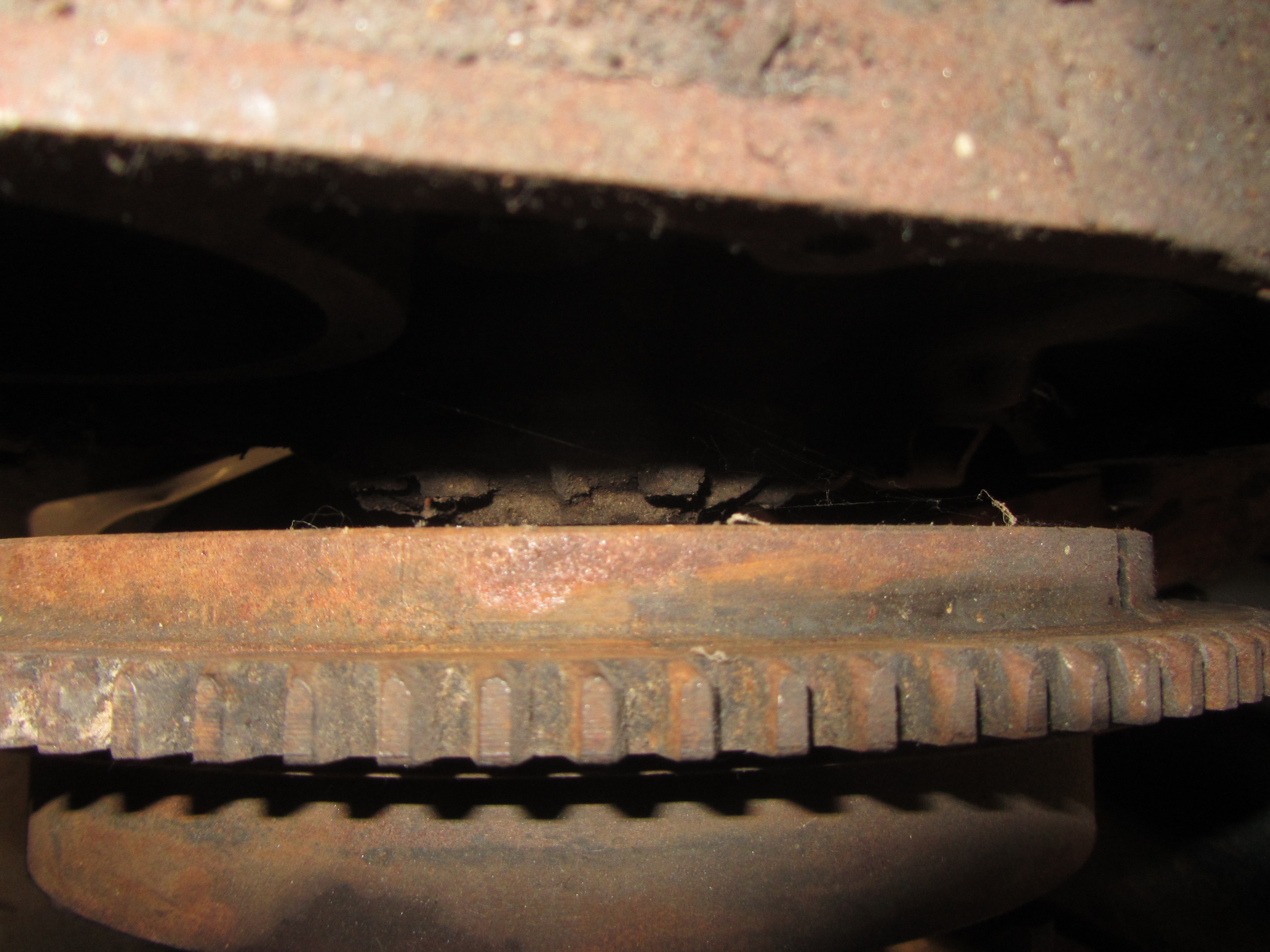

MessagePosté: Mar 05 Mai, 2026- 16:02
Messages: 600

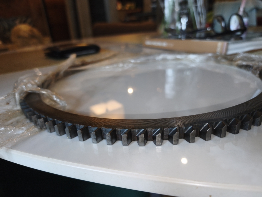

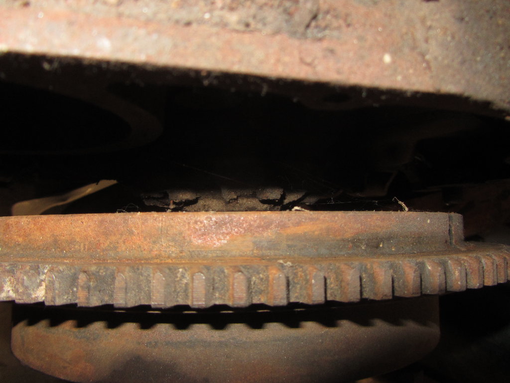

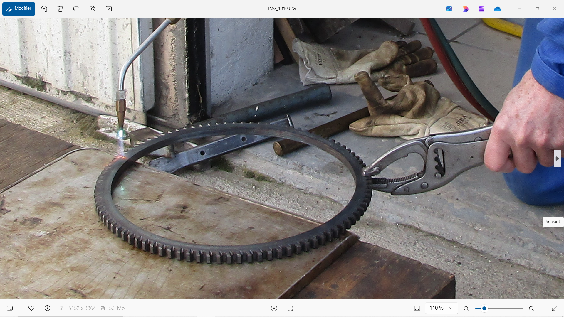

Marco tu es sûr, car voici une couronne neuve d'époque qui a été montée sur la 11A identique à l'ancienne, et qui visiblement n'a pas les dents orientées comme celle de la photo de Patrick ?
Pour moi c'est une MI.
Capture d’écran (2260).png [ 2.91 Mio | Vu 14 fois ]

mais je ne sais toujours pas
excusez moi moteur MI
ça veut dire quoi?
cordialement
MessagePosté: Mar 05 Mai, 2026- 18:19
Messages: 600
Le moteur MI c'est le même moteur que la Traction-Avant mais monté à l'envers dans divers véhicules à propulsion de la marque, en premier la Rosalie, puis le U23, et enfin le TUB, lui étant resté à traction-avant.
Donc son sens de rotation est inversé et certaines pièces sont adaptées, telles la couronne de démarreur et son lanceur, etc.

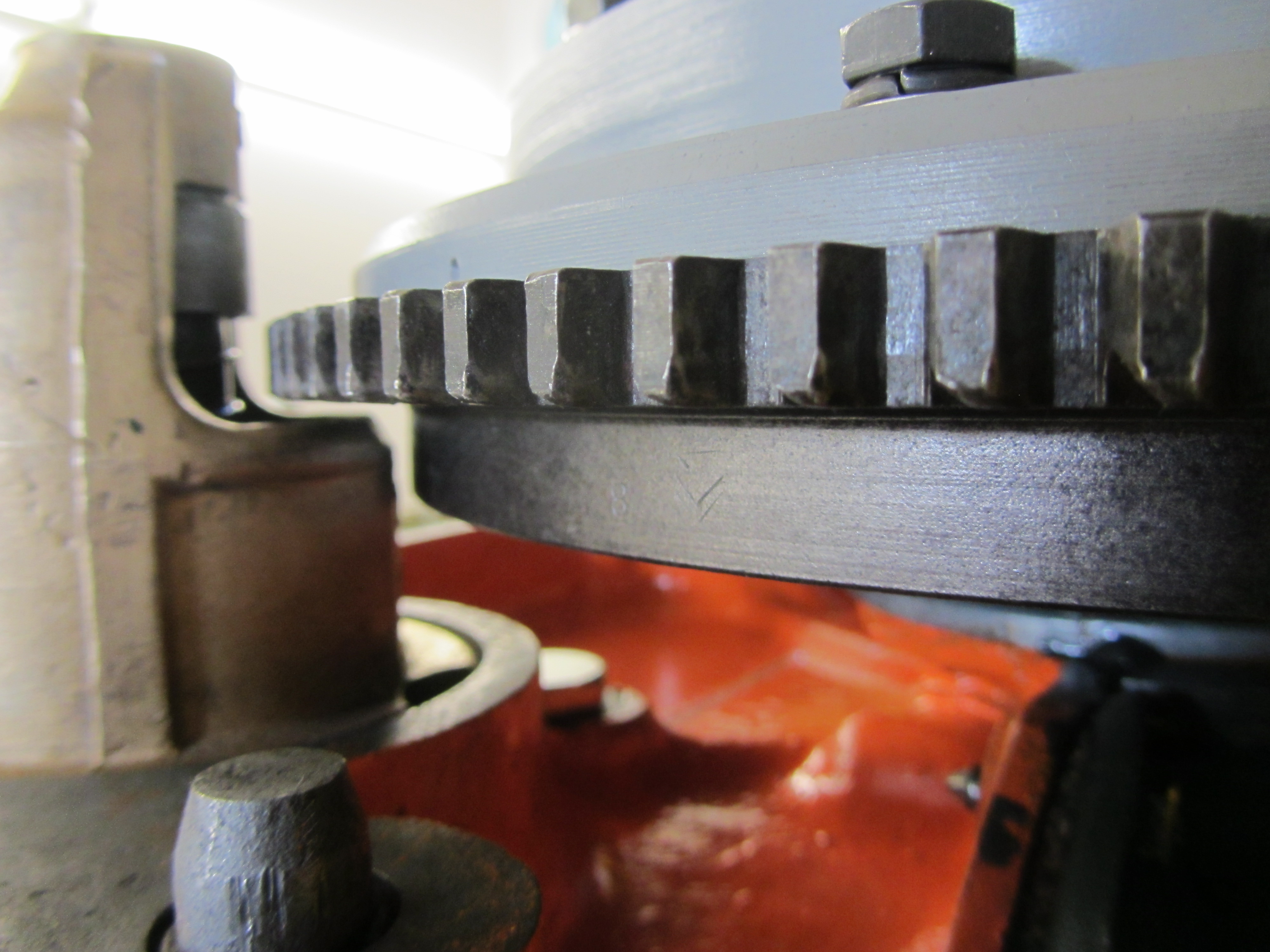

MessagePosté: Mar 05 Mai, 2026- 19:42
Messages: 1131

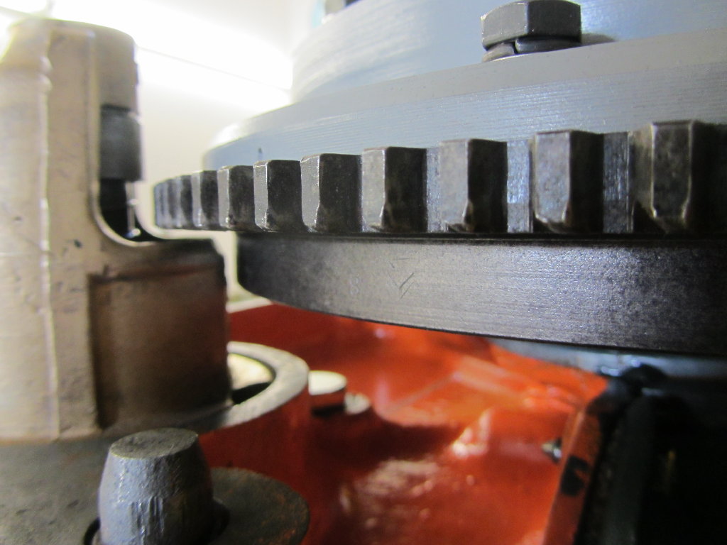

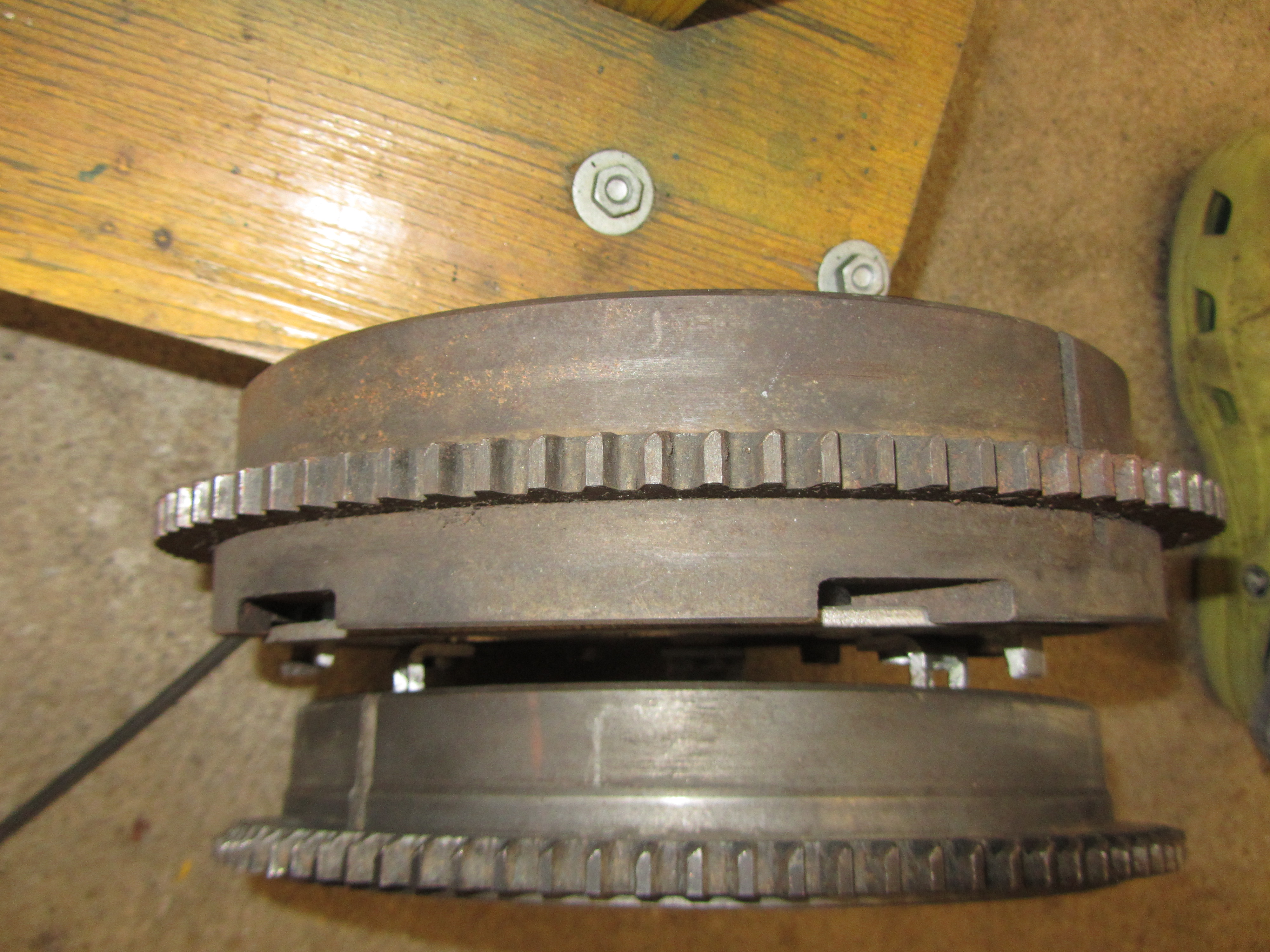

20260505_193830.jpg [ 2.37 Mio | Vu 21 fois ]
Voici la bonne orientation en place sur le volant. La vue est côté demarreur
Clic sur la photo pour la voir dans le BON SENS
MessagePosté: Mar 05 Mai, 2026- 23:24
Messages: 1175
Je suis rapidement descendu au garage voir un volant Perfo, peut-être me suis je trompé je ne sais pas d'où il vient ?
Je vérifierai demain sur un moteur

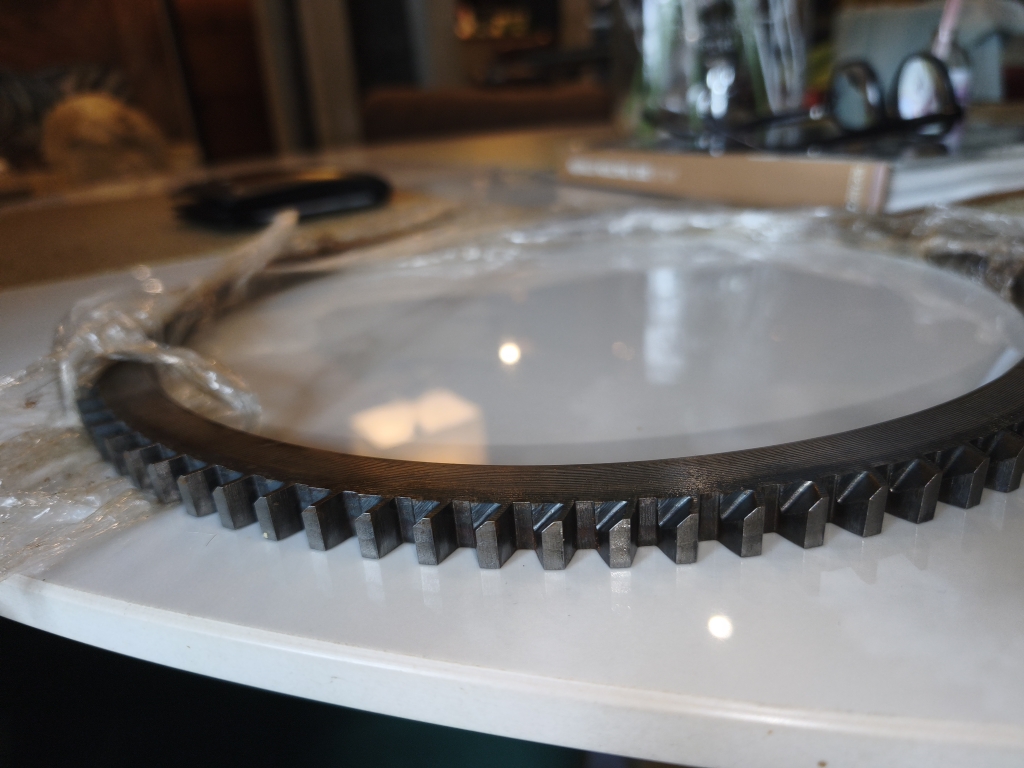

MessagePosté: Mer 06 Mai, 2026- 09:45
En ligne
Messages: 61

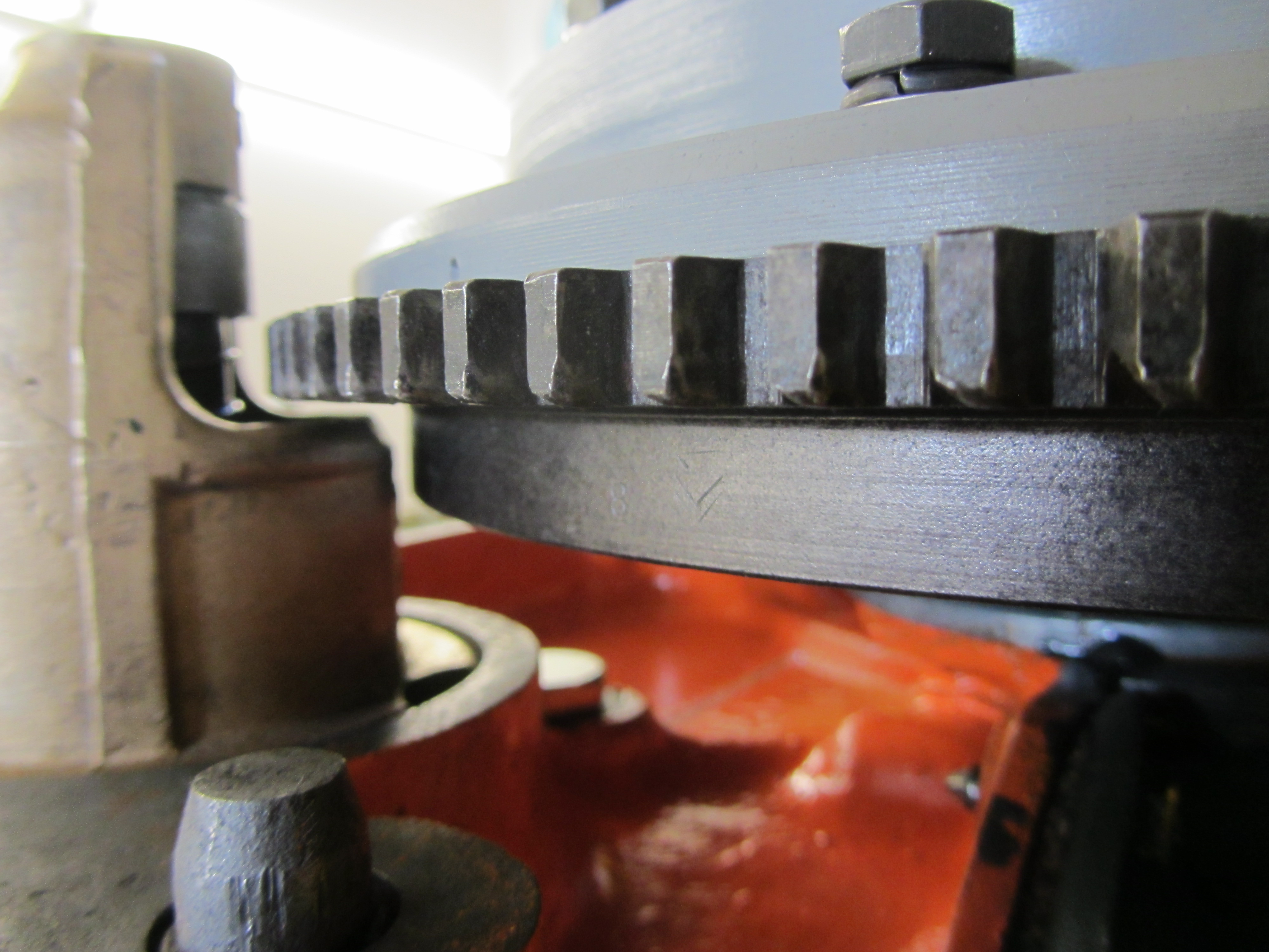

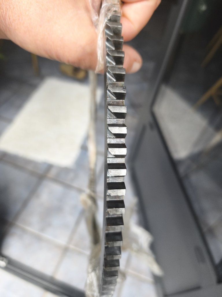

bonjour
je vous envoi une photo de profil de la couronne et elle me semble bonne au vue de la photo de
THE QUO
cordialement
IMG_20260506_091236.jpg [ 461.09 Kio | Vu 3 fois ]

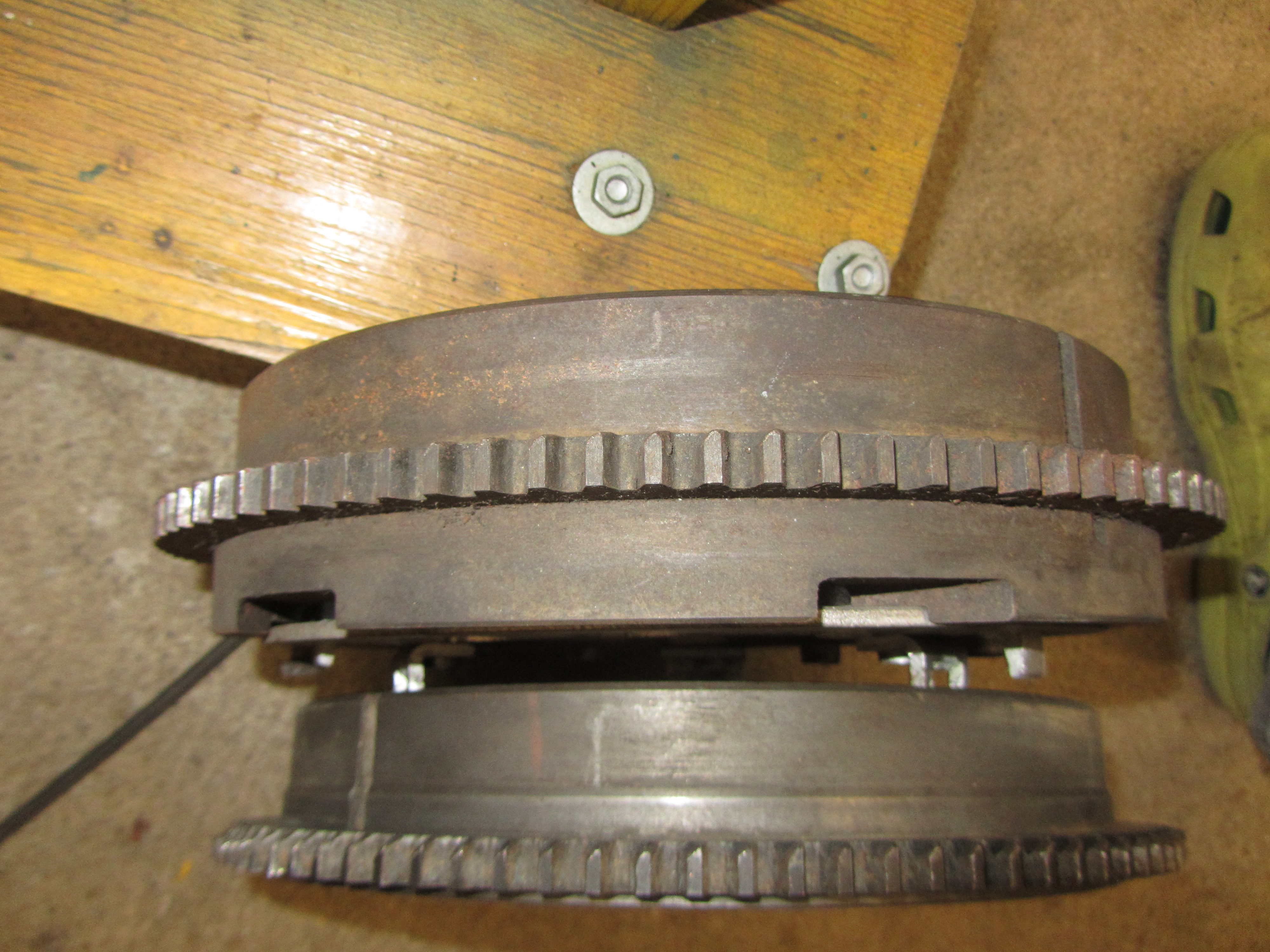

MessagePosté: Mer 06 Mai, 2026- 10:18
Messages: 1175

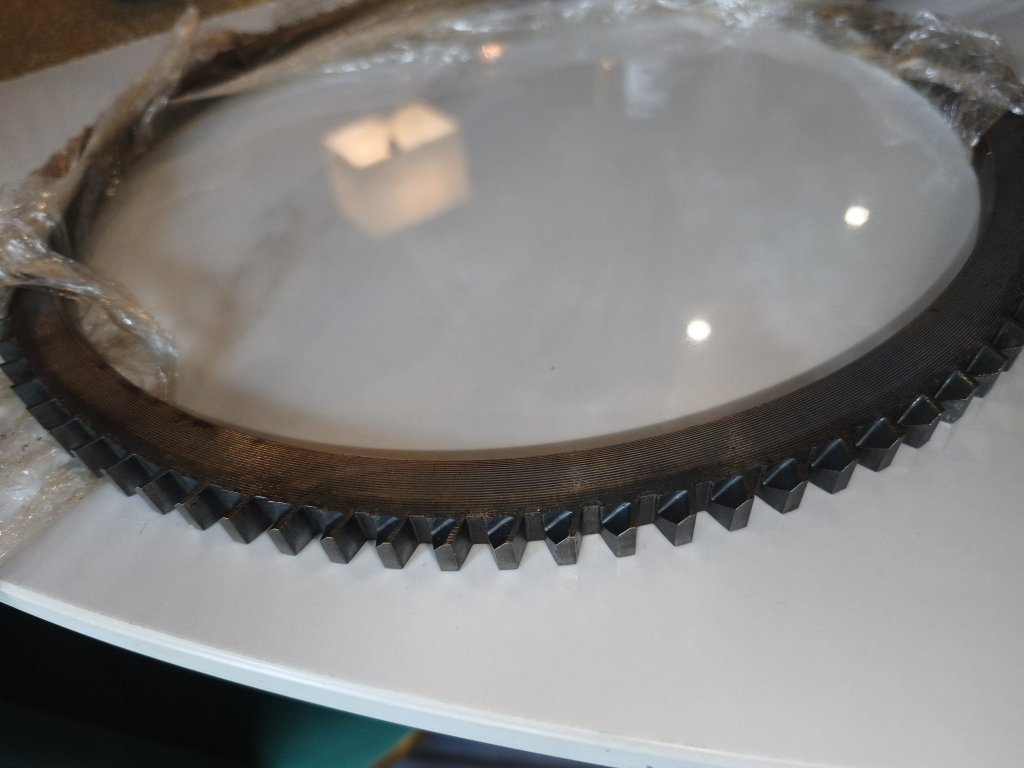

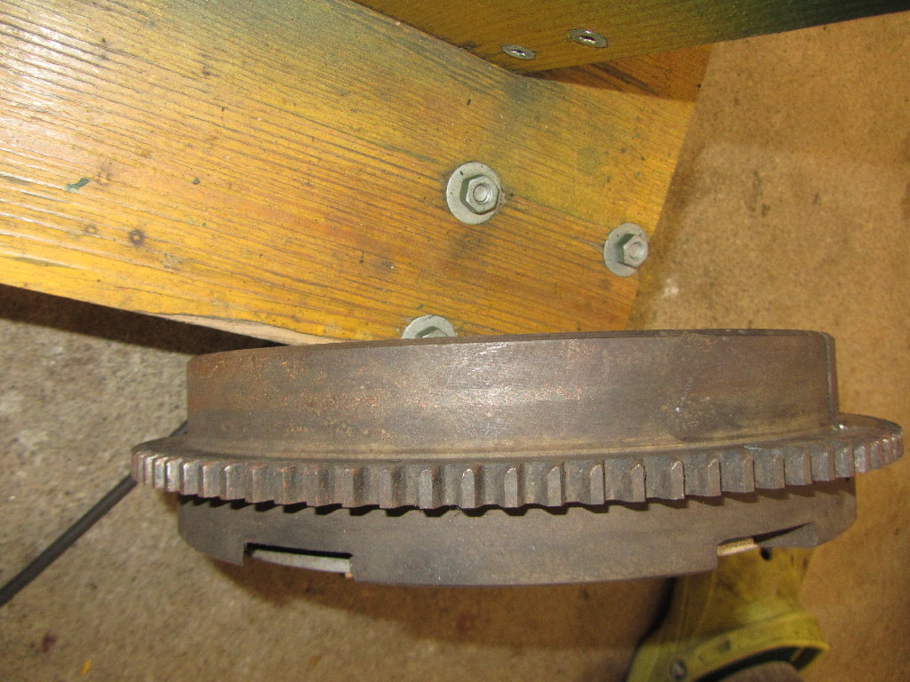

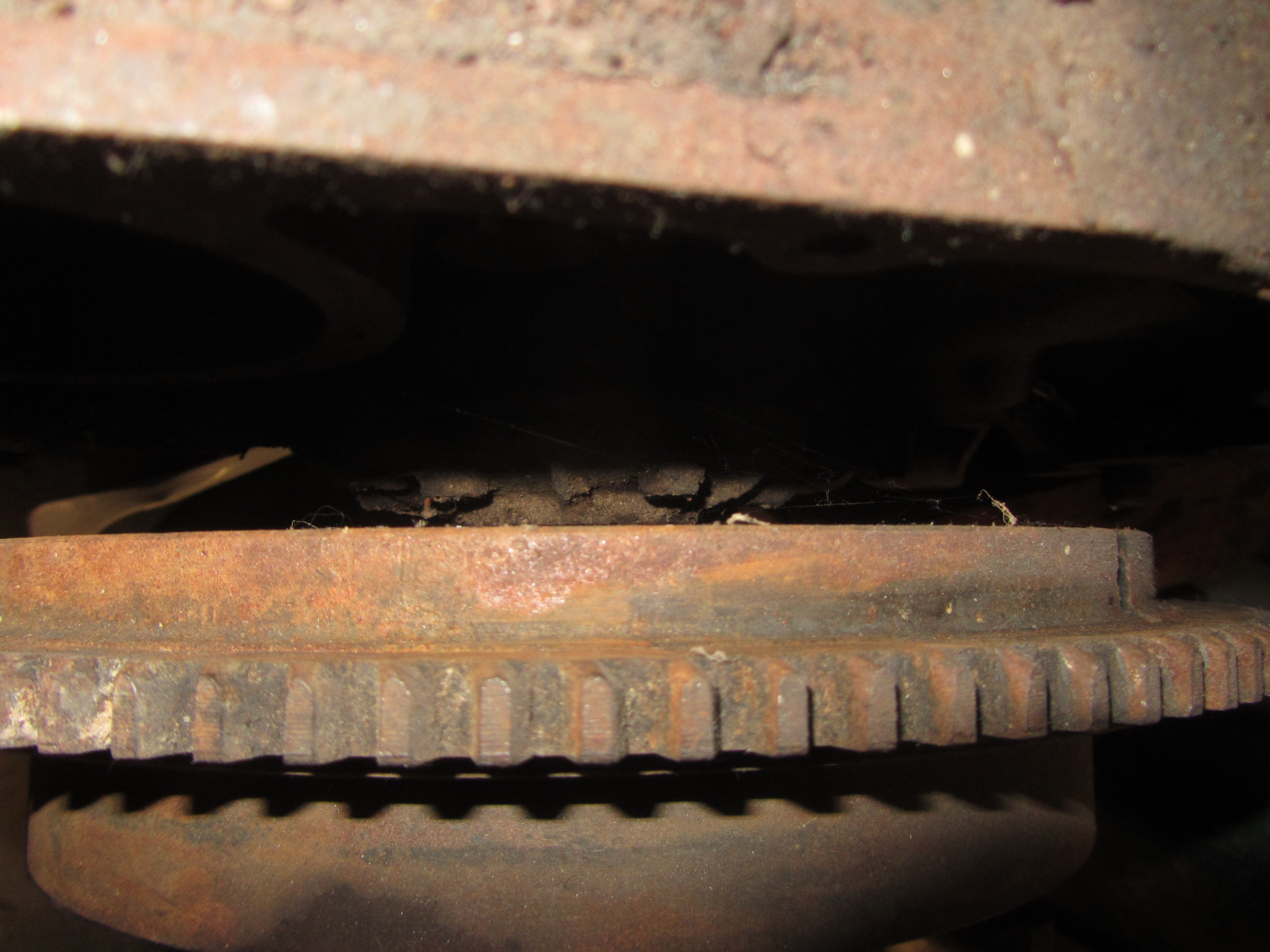

Yves, tu avait raison !
J'ai poursuivi mes investigations afin d'avoir la vérité.

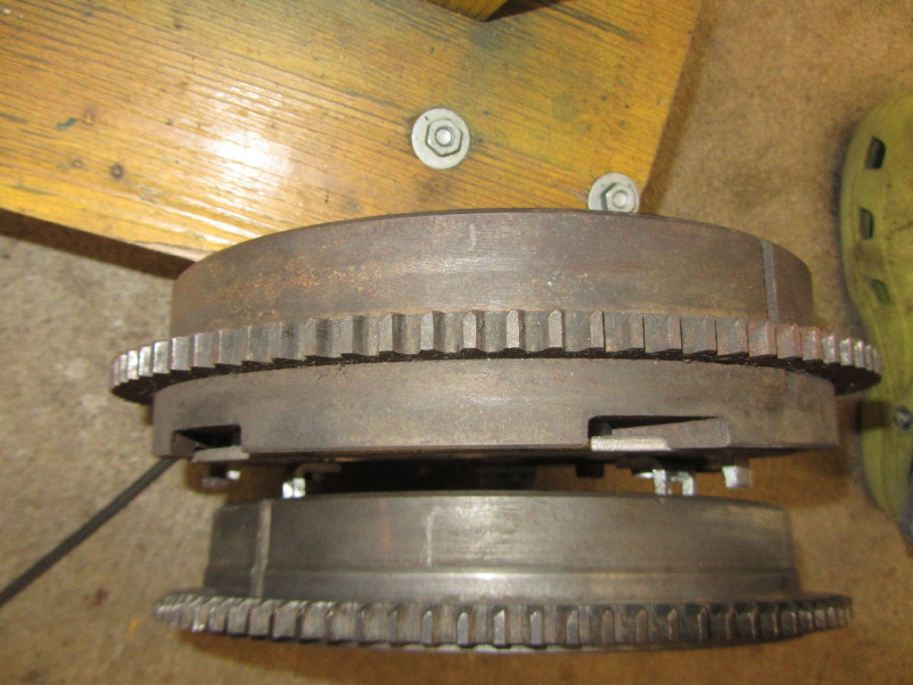

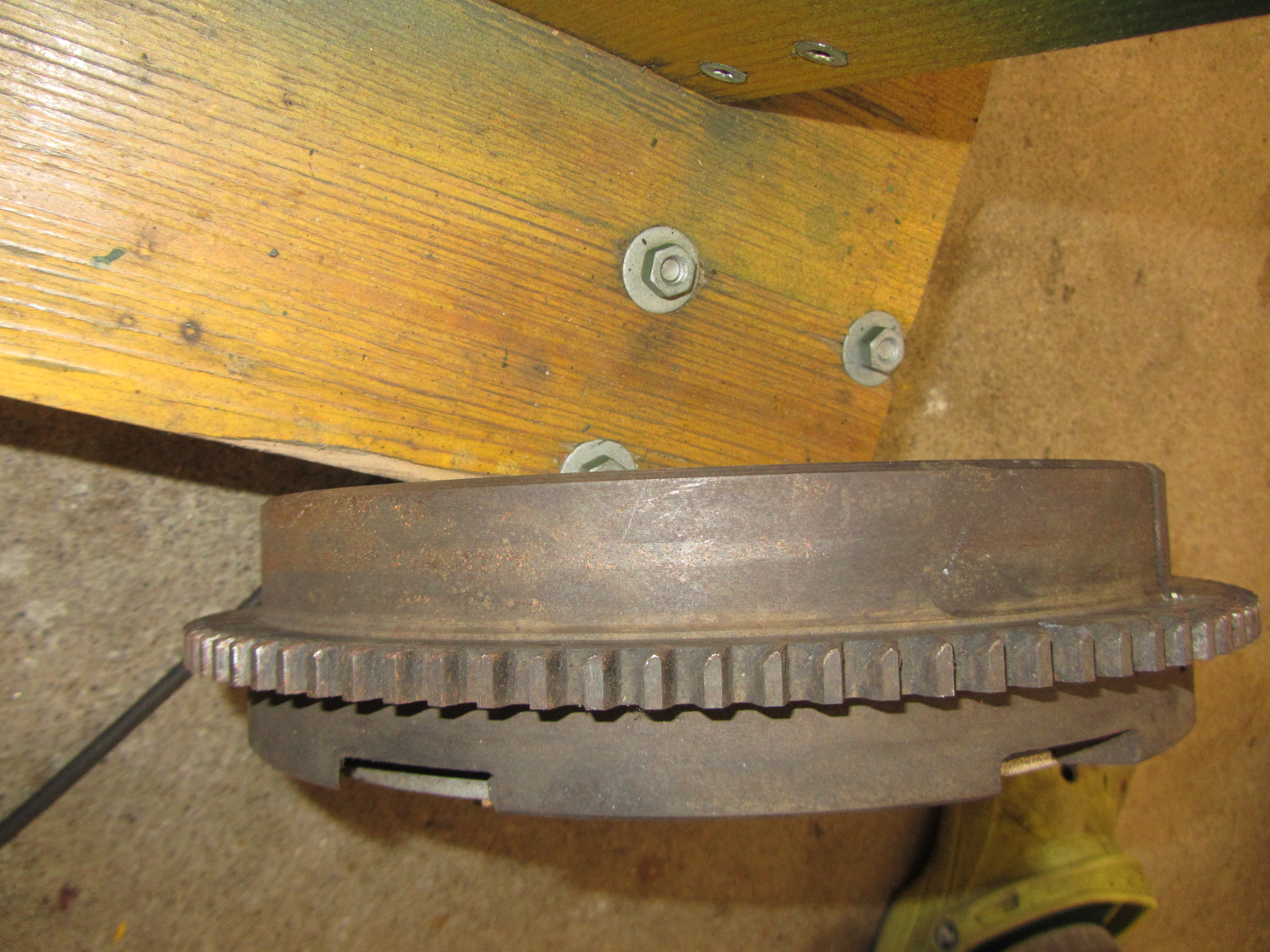

Ci-dessous deux photos du volant d'un moteur TA pré-perfo, un 7C et un 11 on voit bien l'entrée des dents côté droit.
IMG_5171.JPG [ 1.98 Mio | Vu 3 fois ]
IMG_1178.JPG [ 1.76 Mio | Vu 4 fois ]

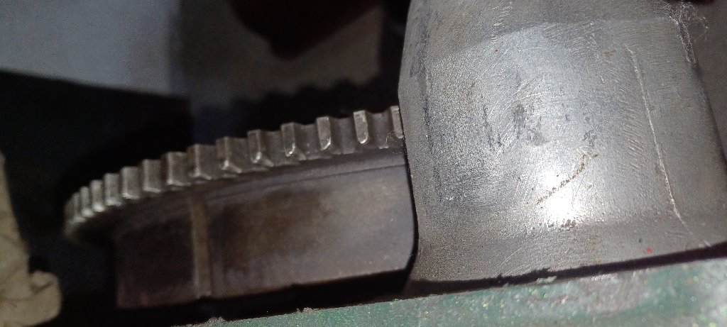

Et une photo d'un volant MI juxtaposé avec le volant TA perfo qui m'a induit dans l'erreur, le perfo a bien la mauvaise couronne montée.
IMG_5174.JPG [ 2.61 Mio | Vu 4 fois ]
Donc pour un moteur TA l'entrée des dents se trouve vers le haut côté droit.
La couronne de Patrick est pour un moteur MI. Probablement pour type H.
MessagePosté: Mer 06 Mai, 2026- 13:09
En ligne
Messages: 61

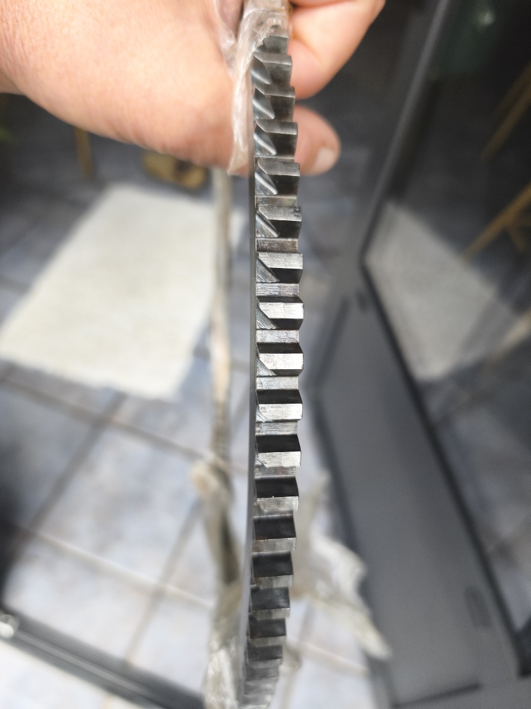

au vue de la dernière photo il semblerait que l'orientation des dents est la même?
IMG_20260505_110711.jpg [ 487.08 Kio | Pas encore vu ]
