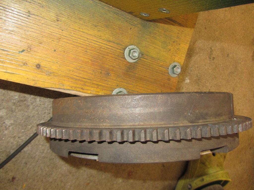

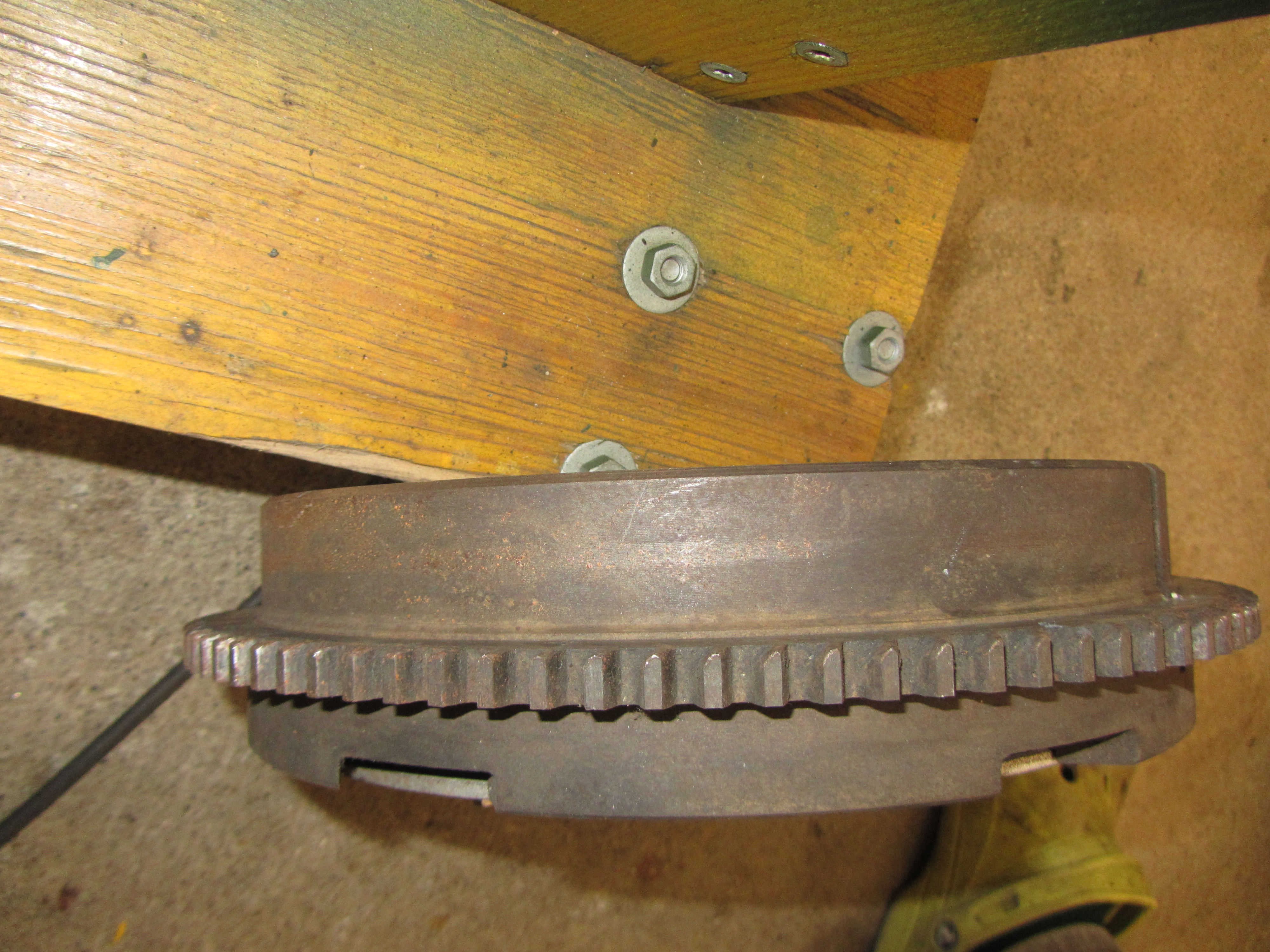

j'ai fait l'acquisition d'une couronne de volant moteur (soit disant d'époque) mais je me pose la question sur l'orientation des dents ?
le nombre de dents et le diamètre sont bons
je joints 2 photos pour savoir si c'est le bon?
en vous remerciant pour votre aide
cordialement

L'orientation de l'entrée des dents est du bon côté pour un moteur de TA. Il existe effectivement un version inversée pour les moteurs MI.

Marco tu es sûr, car voici une couronne neuve d'époque qui a été montée sur la 11A identique à l'ancienne, et qui visiblement n'a pas les dents orientées comme celle de la photo de Patrick ?
Pour moi c'est une MI.

mais je ne sais toujours pas
excusez moi moteur MI
ça veut dire quoi?
cordialement
 Sujet du message: Re: COURONNE VOLANT MOTEUR ORIENTATION DES DENTS?
MessagePosté: Mar 05 Mai, 2026- 18:19
Messages: 600
Le moteur MI c'est le même moteur que la Traction-Avant mais monté à l'envers dans divers véhicules à propulsion de la marque, en premier la Rosalie, puis le U23, et enfin le TUB, lui étant resté à traction-avant.
Donc son sens de rotation est inversé et certaines pièces sont adaptées, telles la couronne de démarreur et son lanceur, etc.

je vous envoi une photo de profil de la couronne et elle me semble bonne au vue de la photo de
THE QUO
cordialement

Yves, tu avait raison !
J'ai poursuivi mes investigations afin d'avoir la vérité.
Ci-dessous deux photos du volant d'un moteur TA pré-perfo, un 7C et un 11 on voit bien l'entrée des dents côté droit.
IMG_5171.JPG [ 1.98 Mio | Vu 6 fois ]
IMG_1178.JPG [ 1.76 Mio | Vu 8 fois ]
Et une photo d'un volant MI juxtaposé avec le volant TA perfo qui m'a induit dans l'erreur, le perfo a bien la mauvaise couronne montée.
IMG_5174.JPG [ 2.61 Mio | Vu 7 fois ]
Donc pour un moteur TA l'entrée des dents se trouve vers le haut côté droit.
La couronne de Patrick est pour un moteur MI. Probablement pour type H.

au vue de la dernière photo il semblerait que l'orientation des dents est la même?

Oui, la même que sur le volant MI type H, le volant TA Perfo n'ayant pas la bonne couronne.
