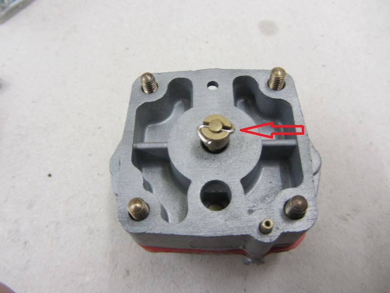

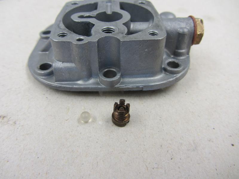

Si vous travaillez sur un 35 FPAI ou FATIP, attention de ne pas paumer la bille en verre de 4 mm qui se trouve dans la pompe de reprise.
IMG_0455R.jpg [ 43.73 Kio | Vu 123 fois ]
En cas de remplacement de la membrane, ce qui est presque toujours nécessaire, comptez le nb. de tours du réglage de la pompe afin de remonter à l'identique.
