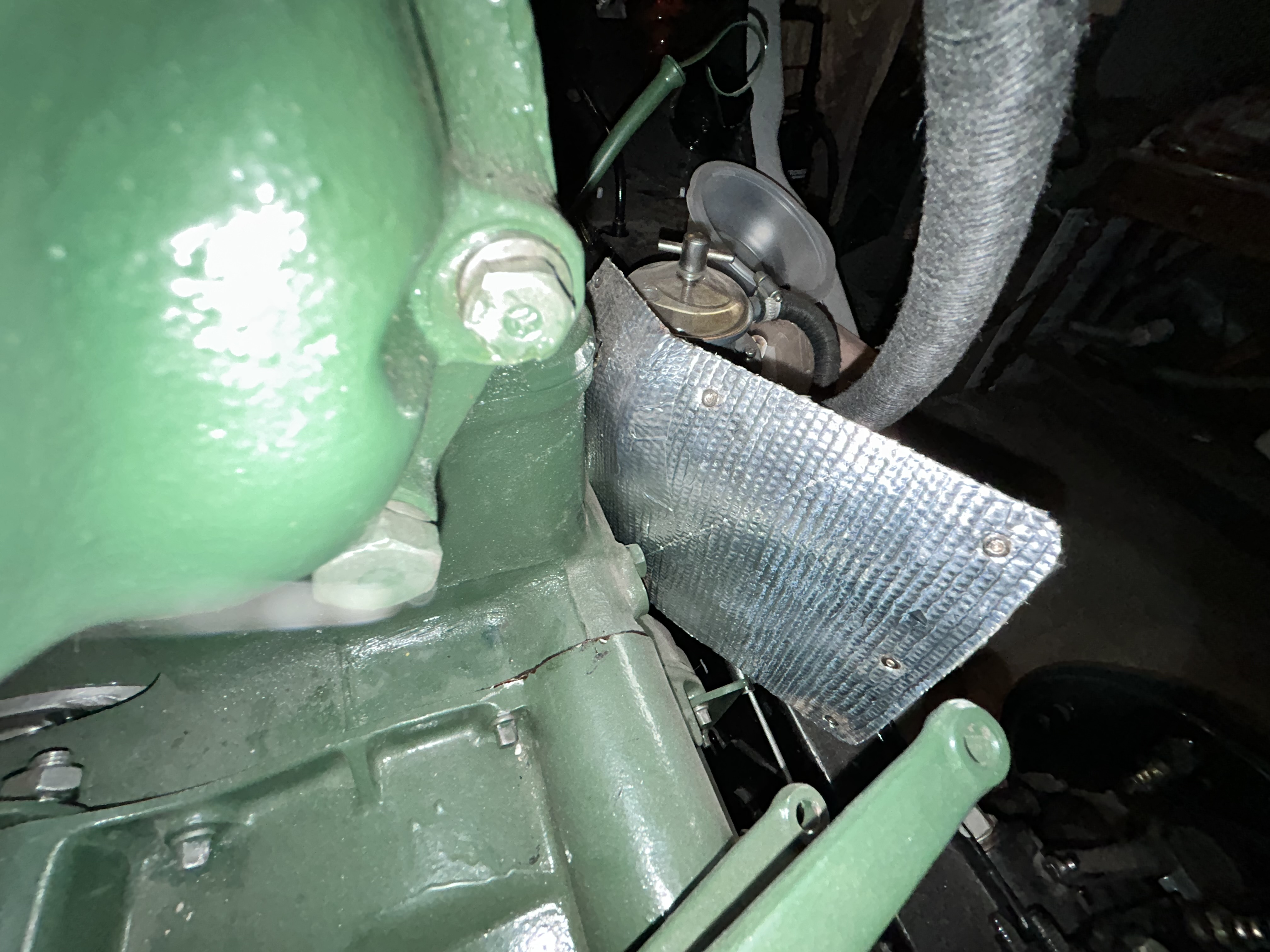

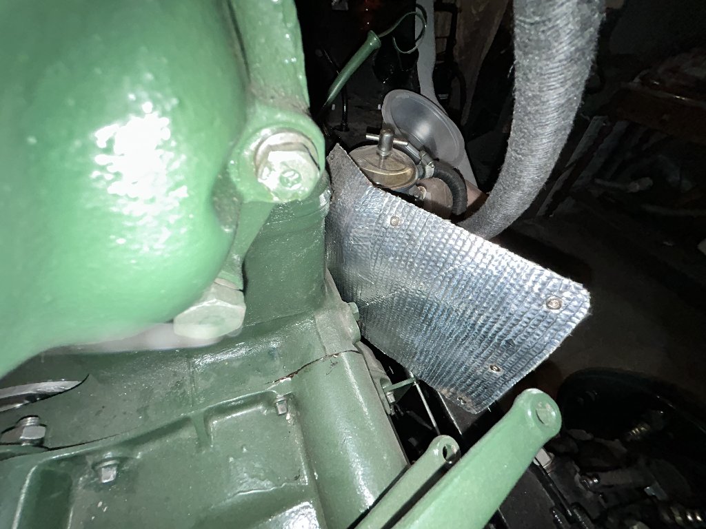

....j'ai suivi les conseils de "The Quo";j'ai acheté chez Daffy cette plaque thermique, que l'on découpe avec des ciseaux, puis rivetée comme à l'origine et c'est parfait puisqu'elle est autocollante...

J´aurais mis l´solant sur l'autre face de la tole

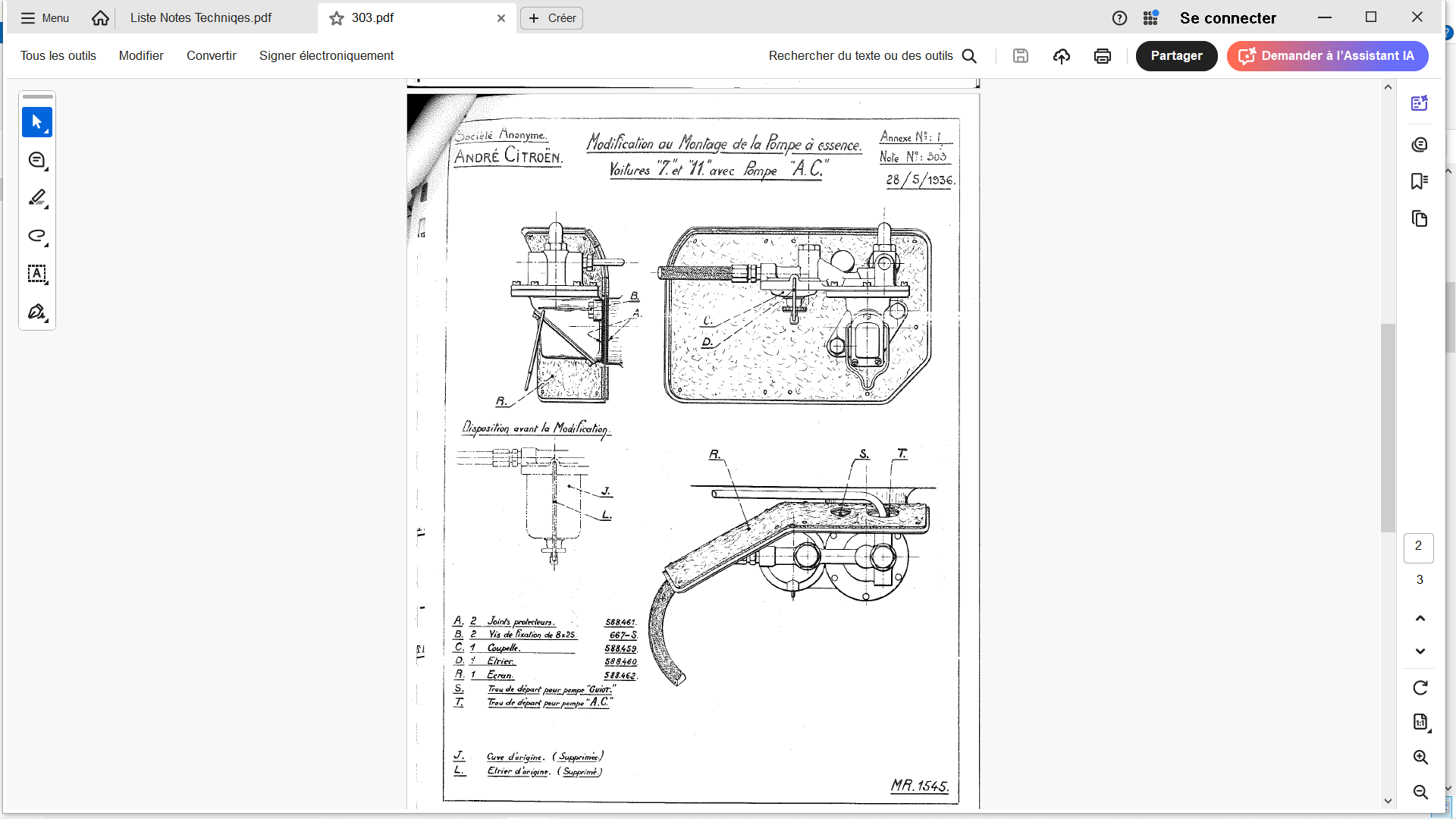

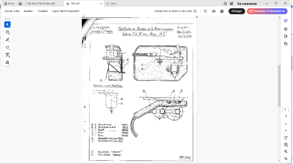

L'écran thermique est bien positionné côté bloc moteur, c'est-à-dire côté source de chaleur, l'empreinte en relief du bloc pour la fixation de la pompe-à-essence est découpée.
Voir la NT 303 du 25/05/1936, et c'est valable jusqu'à la fin.
Bien évidemment il faut un joint papier ou liège de chaque côté de la tôle.
