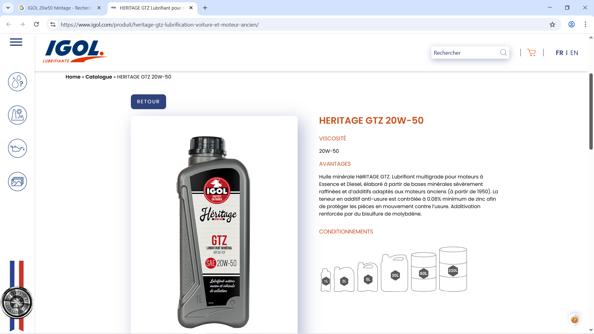

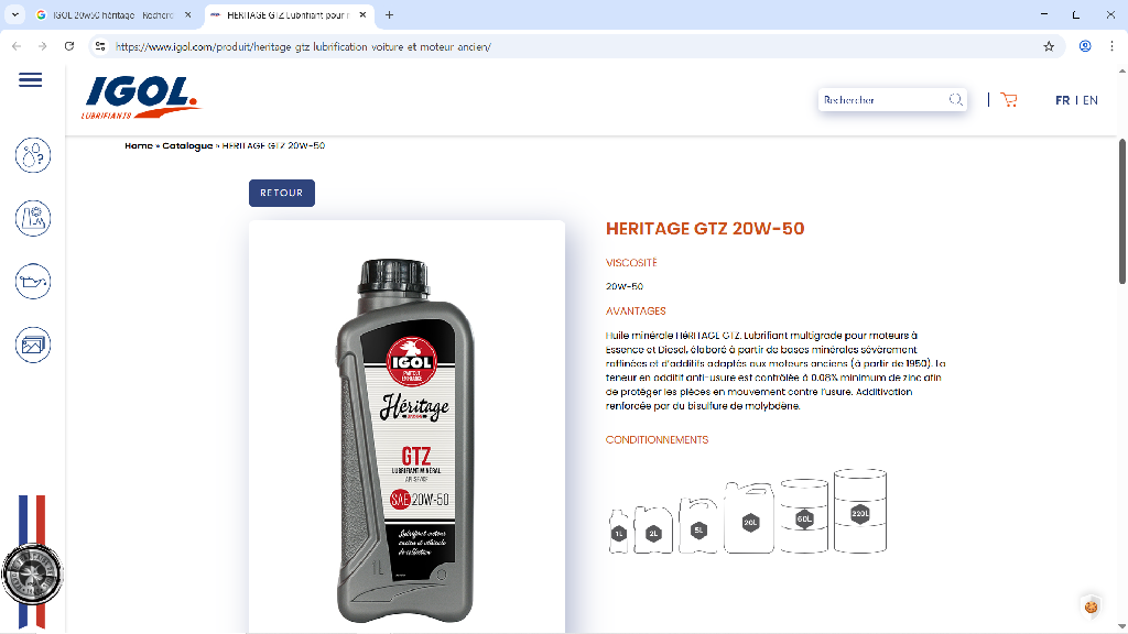

Il y a aussi Igol Héritage 20w50, c'est une huile minérale convenant pour nos Traction-Avant que l'on trouve un peu partout, et surtout c'est une marque Française.
Elle existe en plusieurs conditionnements.
Igol - 1.png [ 491.05 Kio | Vu 9 fois ]
Igol - 2.png [ 322.86 Kio | Vu 5 fois ]
