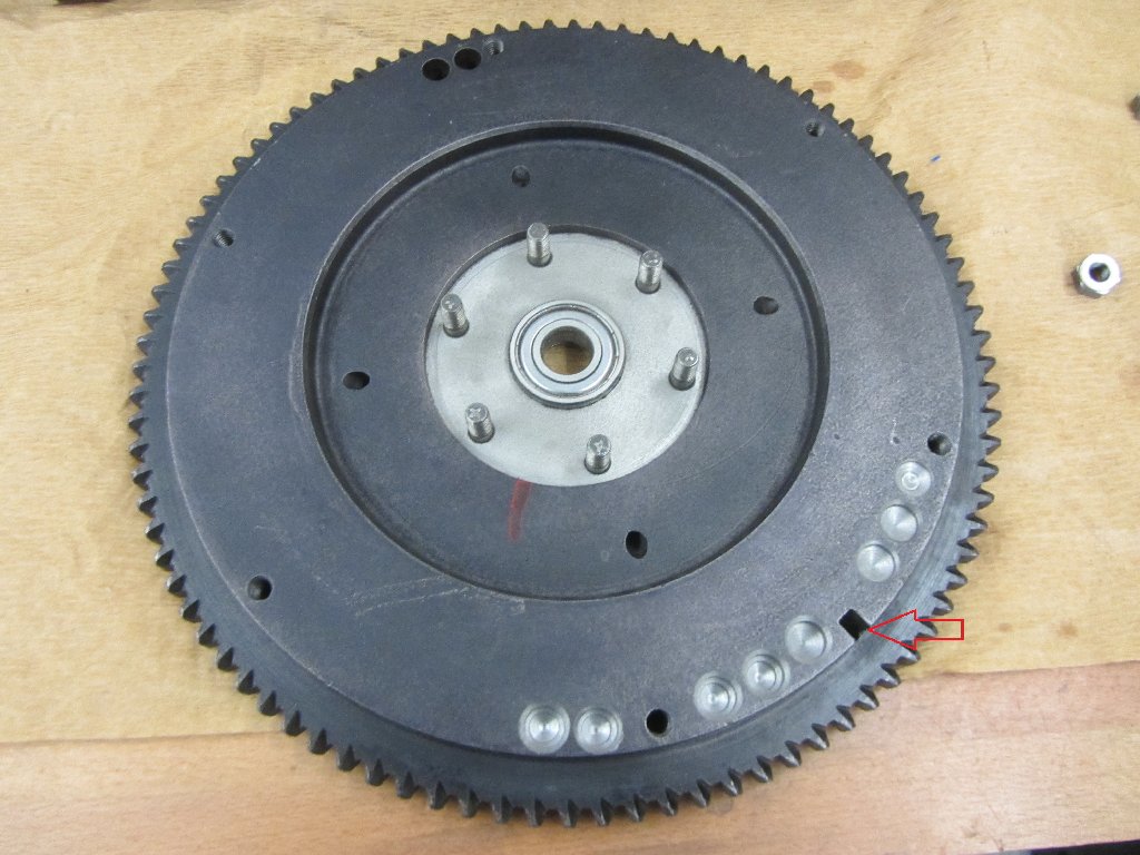

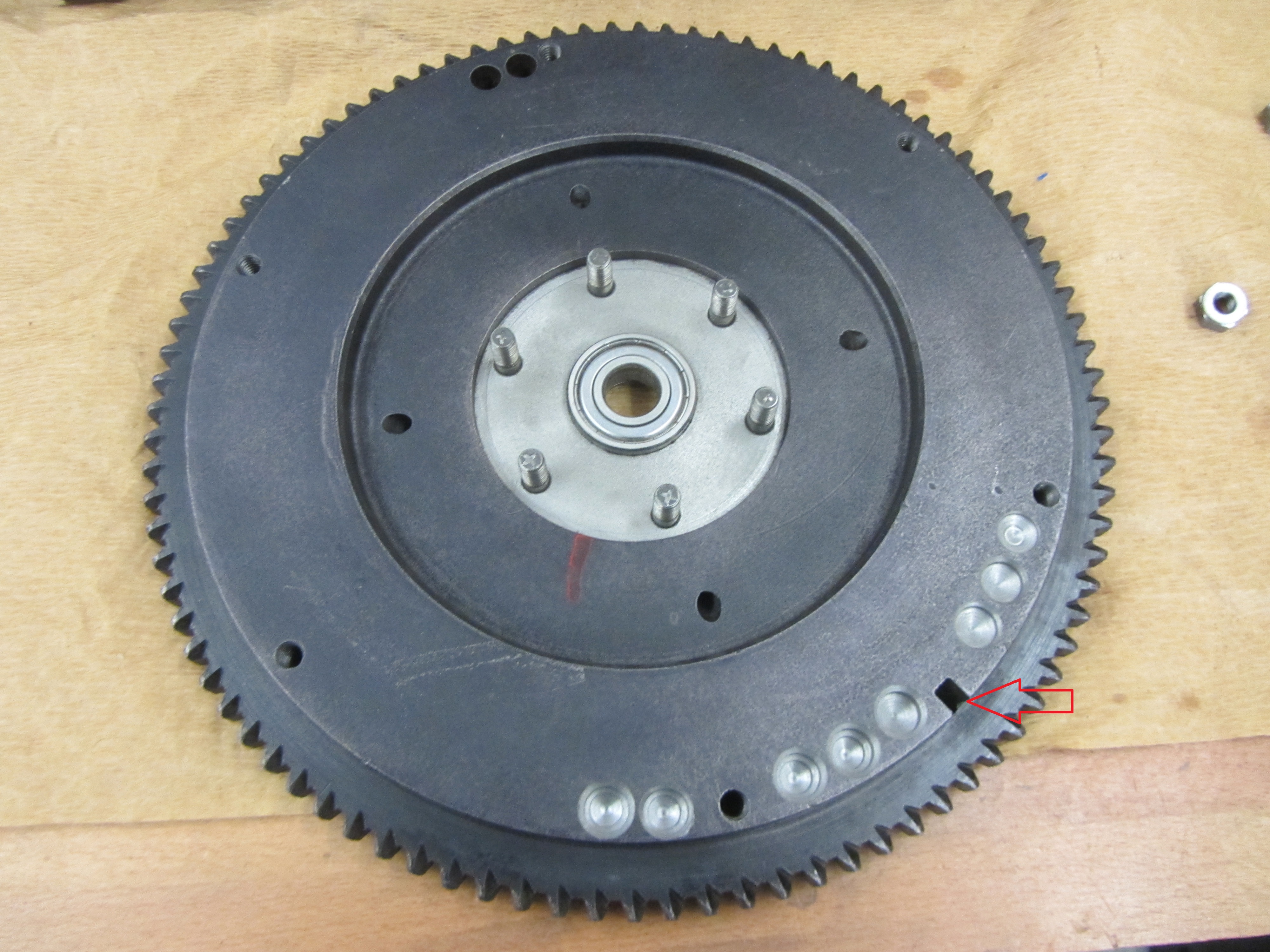

Messages: 1141
Screenshot_20260601_230456_Google.jpg [ 113.12 Kio | Vu 420 fois ]
Screenshot_20260601_224815_Google.jpg [ 82.79 Kio | Vu 423 fois ]
Une photo plus utile que des gamineries.

merci, mais je savais où mettre la pige... :wink:
ce que je me demande, c'est par où regarder avec ma lampe stroboscopique :shock:

Holala tu ne sembles pas avoir compris comment régler l'allumage d'une traction (et en général d'une auto ancienne). :wink:
Sur une traction tu ne peux pas utiliser une lampe stroboscopique , le volant moteur n'est pas visible et il n'y a pas de repère de calage comme sur les autos plus modernes. (j'avais essayé en créant un repère sur la poulie d'arbre à came mais je n'ai pas réussi à faire un truc suffisamment précis).
il te faut utiliser une ampoule 6V quelconque comme lampe témoin.
Connais tu le principe du calage à la lampe témoin ? Dans la négative , dis nous on t'expliquera..

merci, je sais faire avec la pige et la lampe
je rebondissait sur le message de "ROYER Bruno" qui disait qu'on pouvait le faire avec une lampe
mais apparemment, ce n'est pas possible
quoique... en enlevant la plaque derrière le volant moteur et en mettant du tipex (comme il dit ) sur ce volant moteur, ça doit le faire, non ?
ce sera pas pratique, car il faudra mettre la lampe sous le moteur, et tourner l'allumeur en même temps, mais à deux ?
moi, je dis ça...
j'essayerai bien pour voir :wink:

Ton marquage fait le sur la poulie AAC au lieu d´essayer de le faire sur le volant inaccessible

pas bête :)
