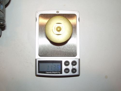

Et si cela peut finir de te rassurer, je me suis amusé à peser quelques flotteurs d'origine que j'ai en stock, qui ont tous certainement très bien fonctionné en leur temps:
- 10,91
- 11,04
- 11,14
- 11,22
- 11,38
- 12,08
J'ai arrêté au sixième :wink:

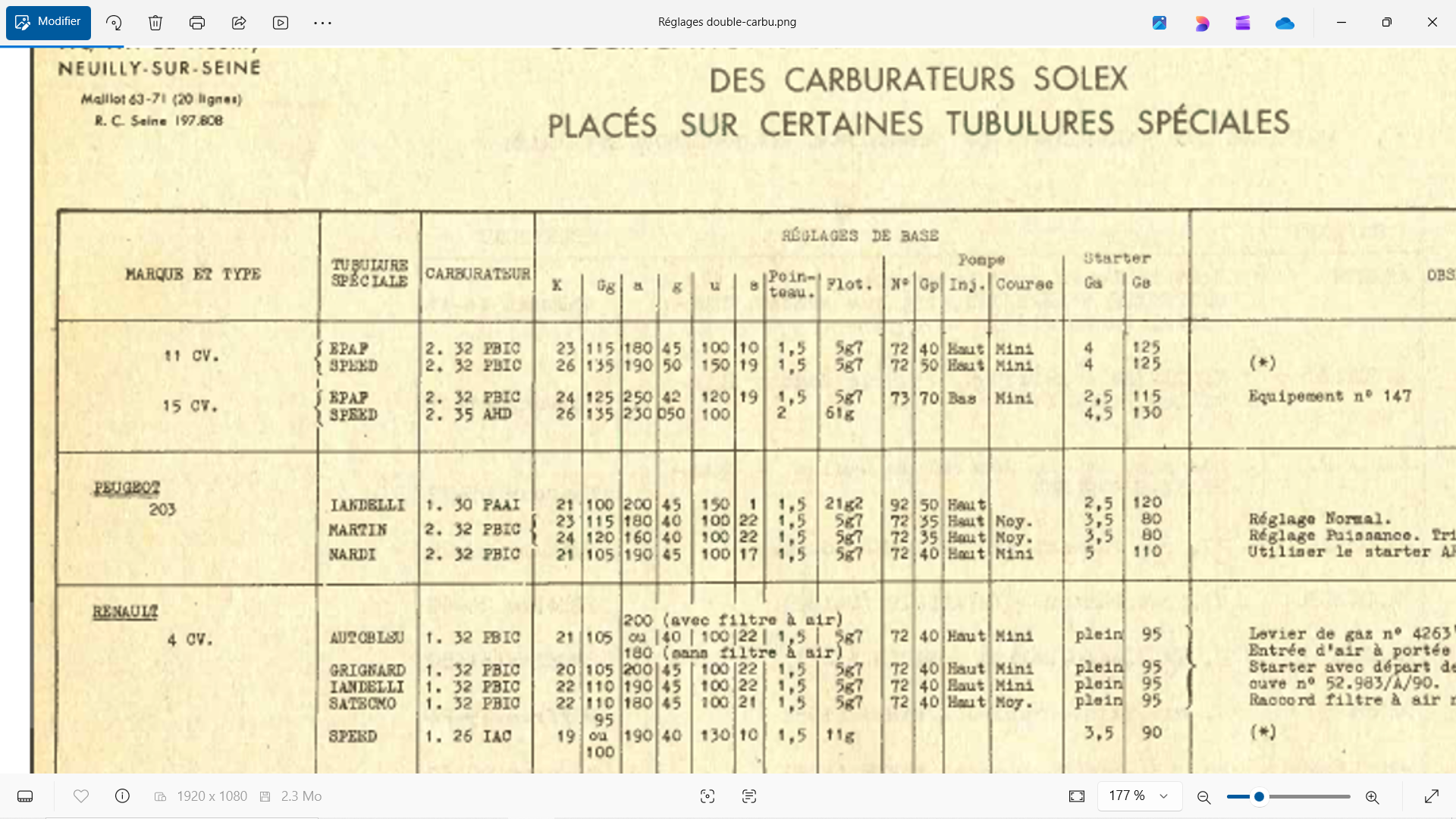

Olivier, donc la tolérance qui ressort de tes mesures, c'est: - 0 + 1g. environ.
Le flotteur de 5,7 g ( en plastic ) est destiné entre autre aux montages Solex à deux carbus, comme on peut le voir dans le tableau Solex des réglages des tubulures spéciales.
Ce serait amusant de peser un de ces flotteurs en plastique pour voir si la précision est plus " fine " que pour un flotteur en laiton, car la valeur est indiquée au 1/10 de gramme.
