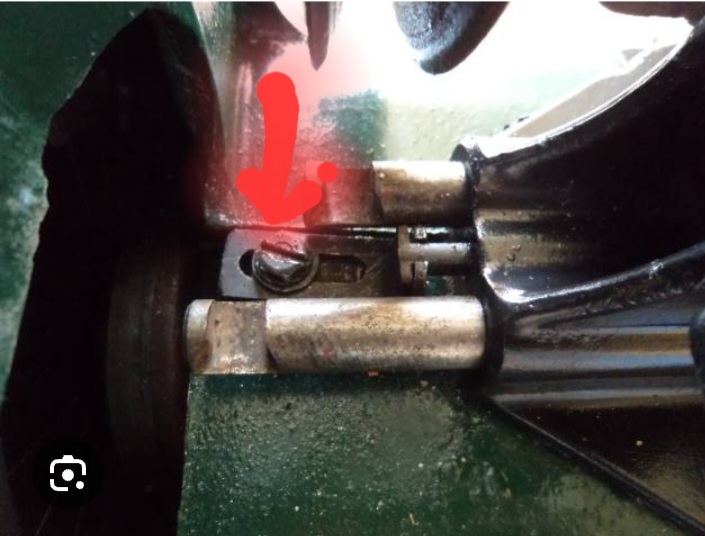

Screenshot_20260611_231549_Google.jpg [ 90.39 Kio | Vu 160 fois ]
Voici la vis à actionner pour regler le verrouillage des vitesses

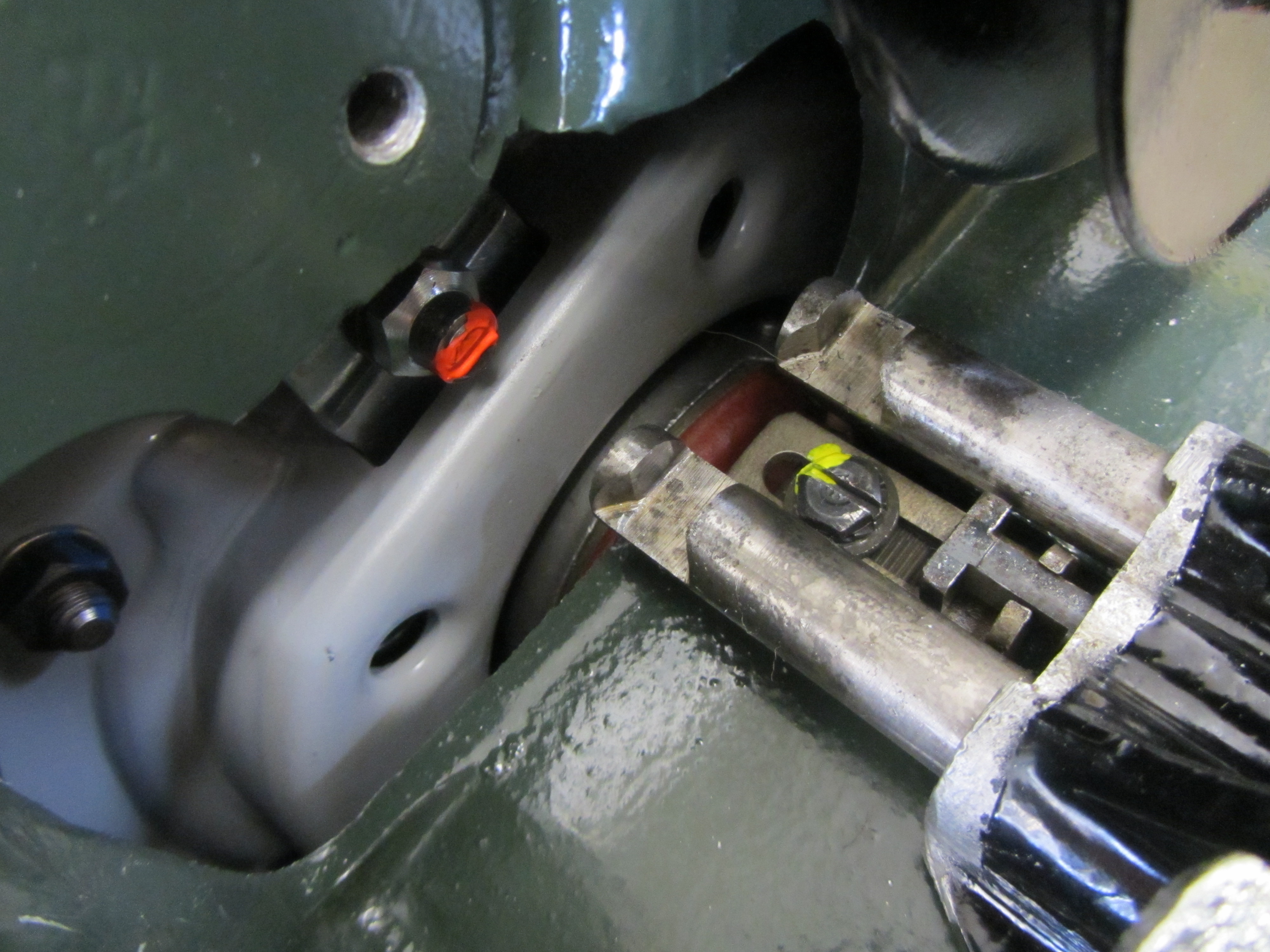

Pour faire ton réglage, tu maintiens la butée en appui, sans force, sur les linguets afin de supprimer les jeux de la commande.
Ensuite 2 mm de jeu au verrouillage du couvercle.
Le desserrage de l'écrou d'arbre primaire peut aussi être une cause ... à vérifier.

Bon, c'est pas très accessible .
J'ai démonté la dynamo, la courroie, la tour Eiffel, et le carter tole. Ensuite, j'ai dévissé la vis de 10.
J'ai ensuite calé la pédale d'embrayage pour approcher la butée sans forcer, comme vous me l'avez conseillé. Puis j'ai réglé la butée de verrouillage à environ 2 mm. Enfin j'ai tout remonté. Ouf !! Les outils ont parfois pris leur indépendance, mais c'est terminé.
