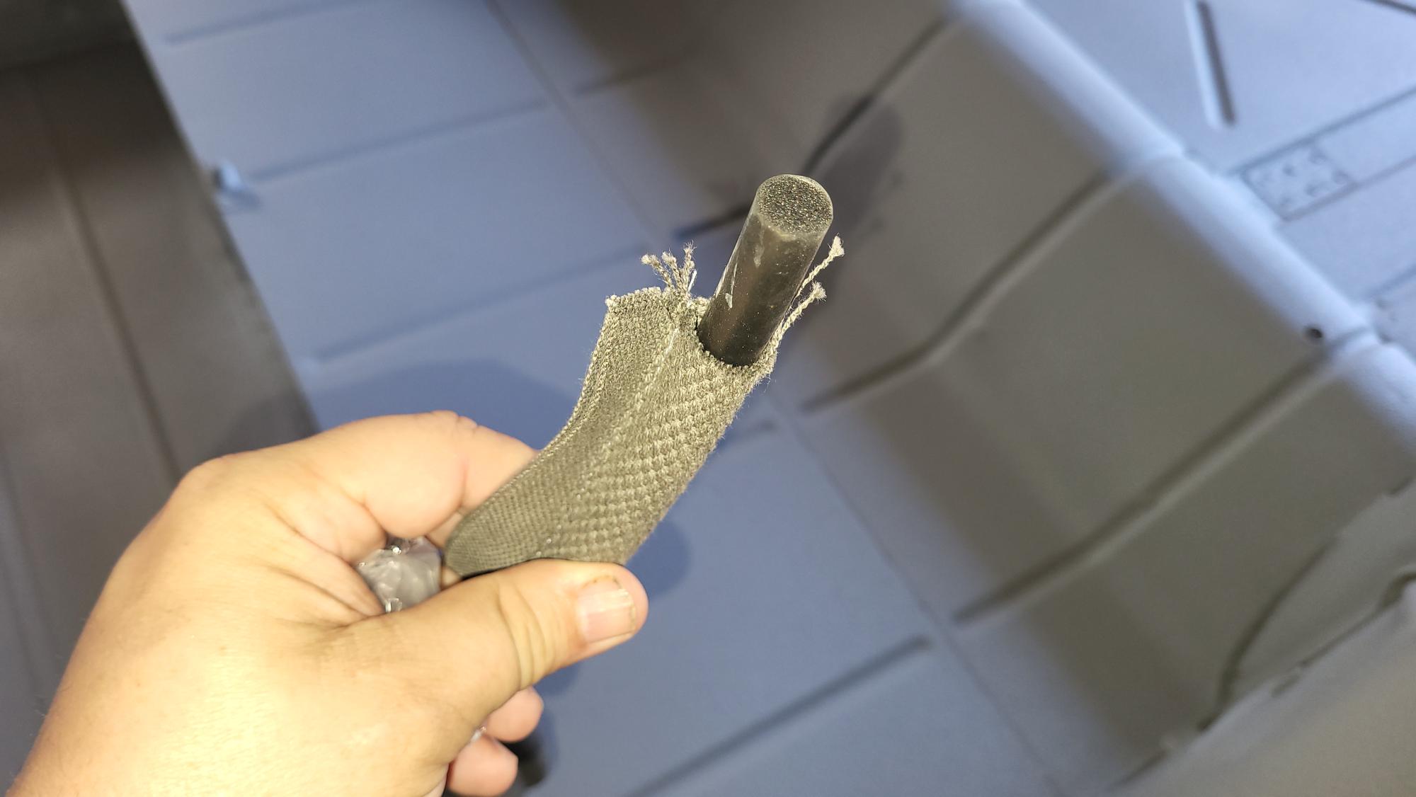

auriez vous des photo d une renovation qui a utilisé ce type de joint ?
mon joint

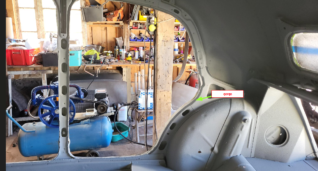

la gorge dans la voiture

Non, la partie plate est clouée sur le cordon qui se trouve dans la rigole au pourtour des ouvertures et le boudin sera débordant par rapport à ll´encadrement.

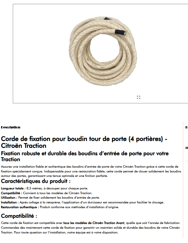

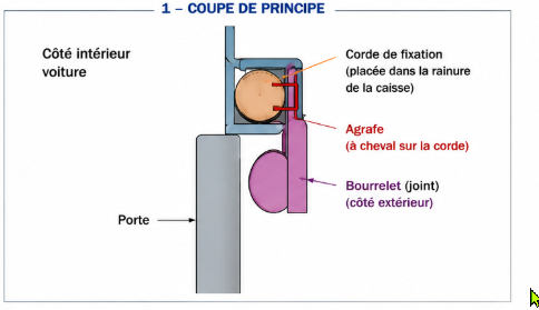

Si j'ai bien compris,
il faut d'abord fixer la corde dans la rainure de la caisse, puis agrafer le bourrelet sur cette corde.
2026-06-14 00_08_15-Présentation3 - PowerPoint.png [ 123.28 Kio | Vu 56 fois ]
la corde est dispo https://www.renelauto.fr/sellerie-tissu ... ction.html
2026-06-13 23_34_08-Montage d'un pot de suspension - Technique MCC - OneNote.png
2026-06-13 23_34_08-Montage d'un pot de suspension - Technique MCC - OneNote.png [ 163.1 Kio | Vu 57 fois ]

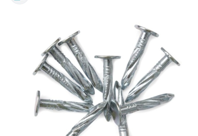

Screenshot_20260614_083810_Google.jpg [ 46.54 Kio | Vu 12 fois ]
Exactement mais au lieu des agrafes prends plutôt des clous torsadés
