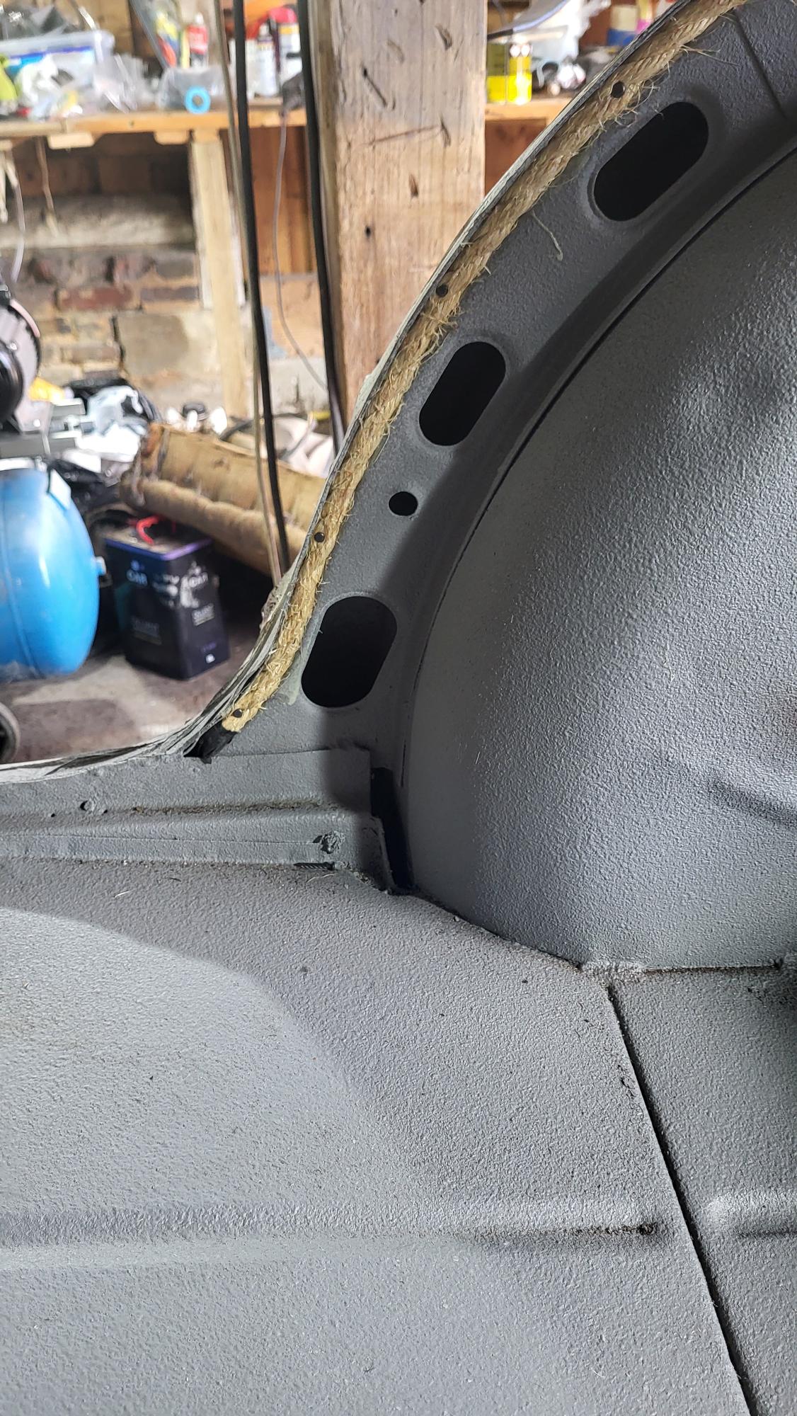

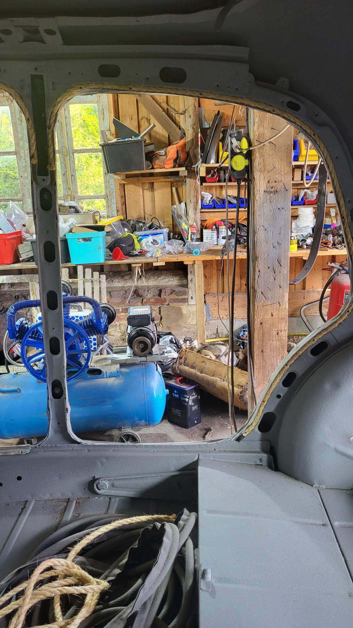

Corde mise en place
Je poste deux photos pour les suivants qui se poseront la question

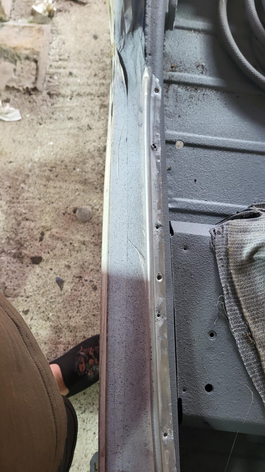

Quelqu un aurait il une photo de la barre de seuil pour voir comment le joint est fixe dessus
photo corde en place

photo seuil sans joint
