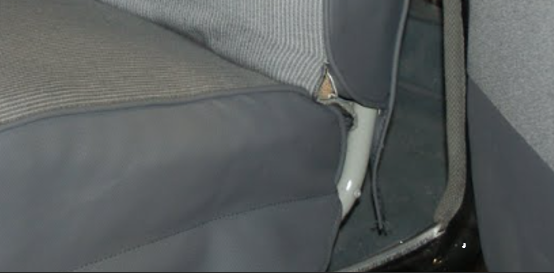

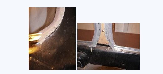

je j ai bien compris , le joint s arrete au debut du seuil
pas de joint en bas de la porte
2026-06-18 14_35_51-2026-06-10 18_21_33-Greenshot.png [ 1.51 Mio | Pas encore vu ]
2026-06-18 14_41_32-La traction du Val de Sarre - OneNote.png [ 136.35 Kio | Vu 6 fois ]
