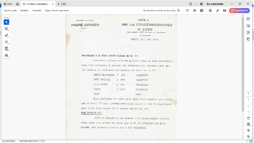

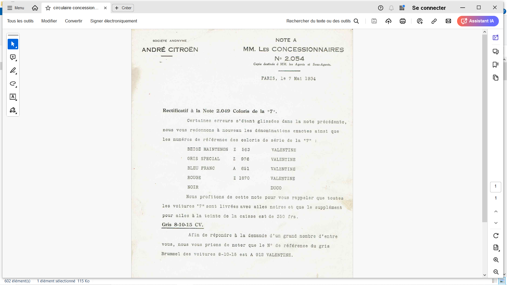

Déjà première constatation, avant-guerre on ne parle pas de teinte AC, celles-ci apparaissent bien après la reprise de la production au sortir de la guerre, on en trouve la trace dans le dictionnaire de réparation carrosserie de 1949.
Dans les NT de 1946-49 relatives aux peintures des T.A. il n'est pas fait mention de teinte AC.
Donc on ne peut pas désigner une teinte pour une T.A. d'avant-guerre avec une appellation AC.

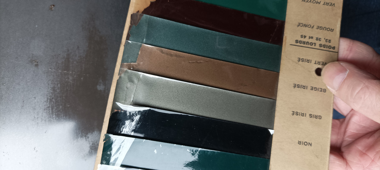

Et c'est encore plus compliqué pour les teintes irisées.

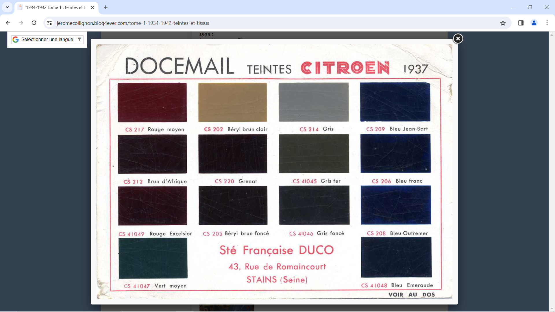

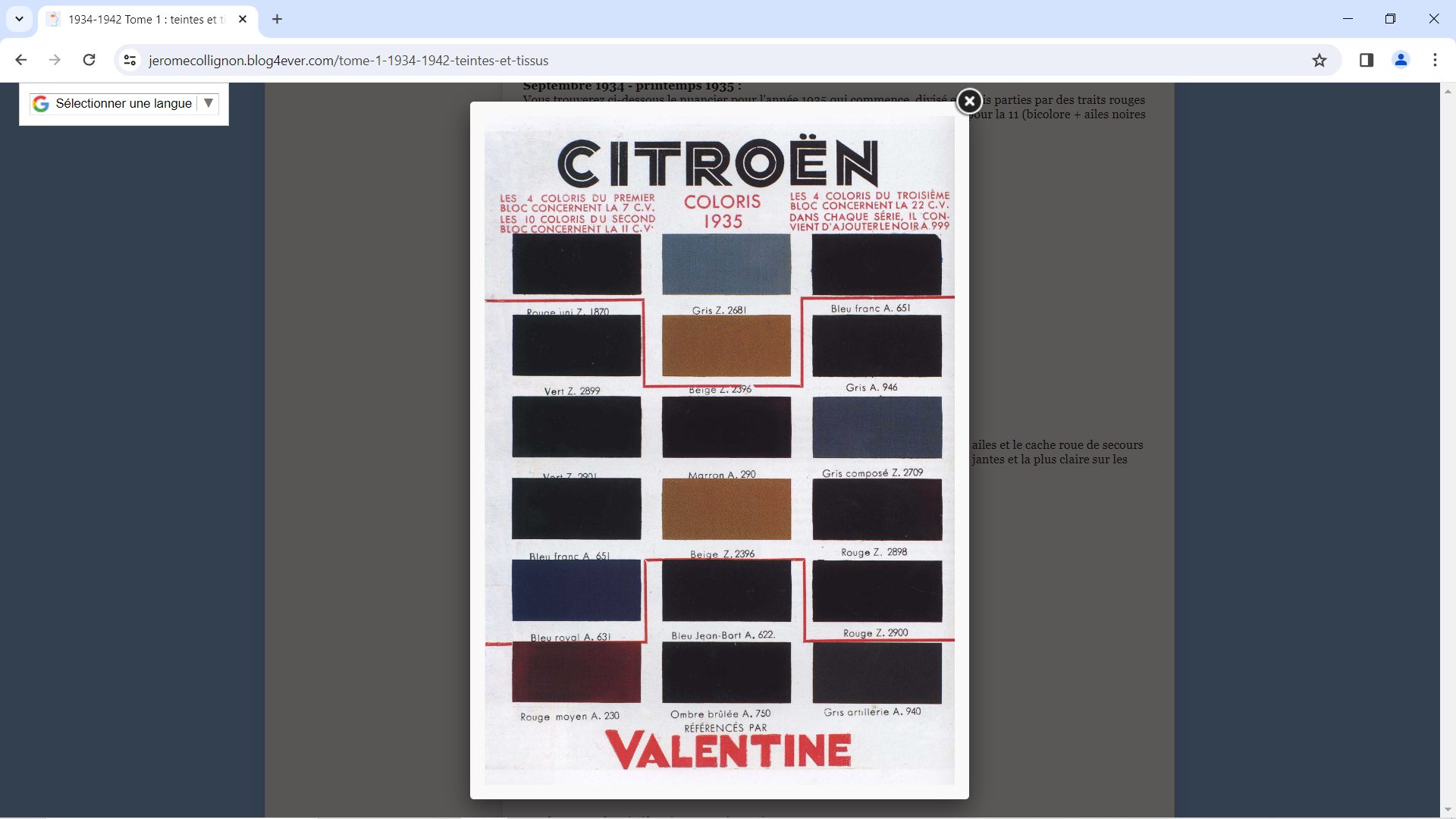

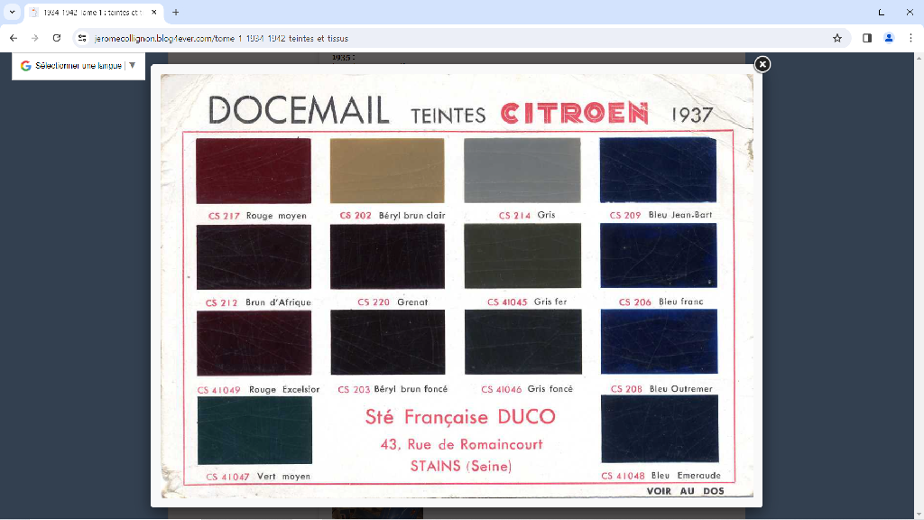

Ci-dessous quelques documents authentiques avec les appellations d'avant-guerre ( officielles ) à partir de 34 et puis 35-36-37.
Bien souvent elles sont reprises des fabricants de peintures fournisseurs de l'usine.
J'ai appris qu'avant-guerre c'est Valentine qui fournissait les teintes irisées, puis Duco pour la période 1945-49.
Désolé un document ne passe pas dans le bon sens....
Circulaire 2.054 - 7 Mai 1934 couleurs carrosserie de la 7.png [ 410.78 Kio | Vu 2 fois ]
Nuancier Valentine 1935 7-11-22.png [ 999.2 Kio | Vu 4 fois ]
Nuancier teintes irisées 1936 CCH.jpg [ 144.38 Kio | Vu 2 fois ]
Nuancier DUCO 1937.png [ 1.09 Mio | Vu 2 fois ]

merci pour vos précision "YvesD"..
Ma teinte ressemble au vert moyen ou celui en haut de la photo où l'on ne voit pas la ref.)
