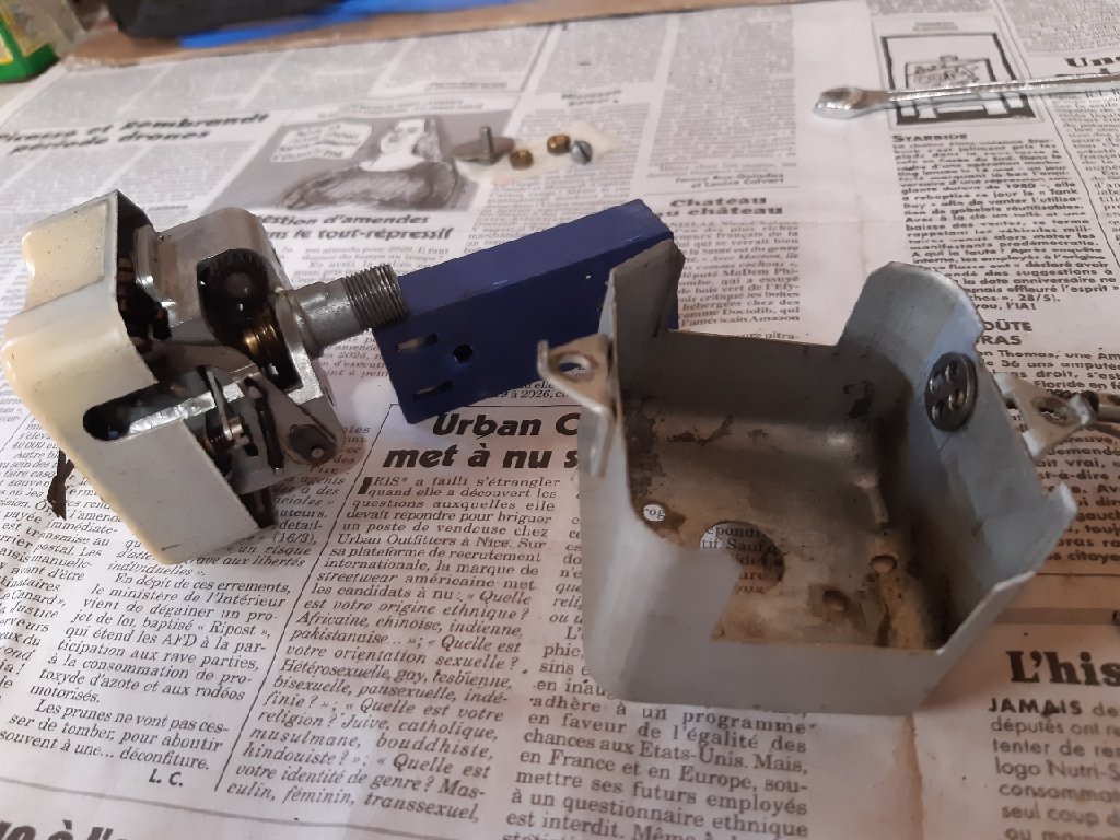

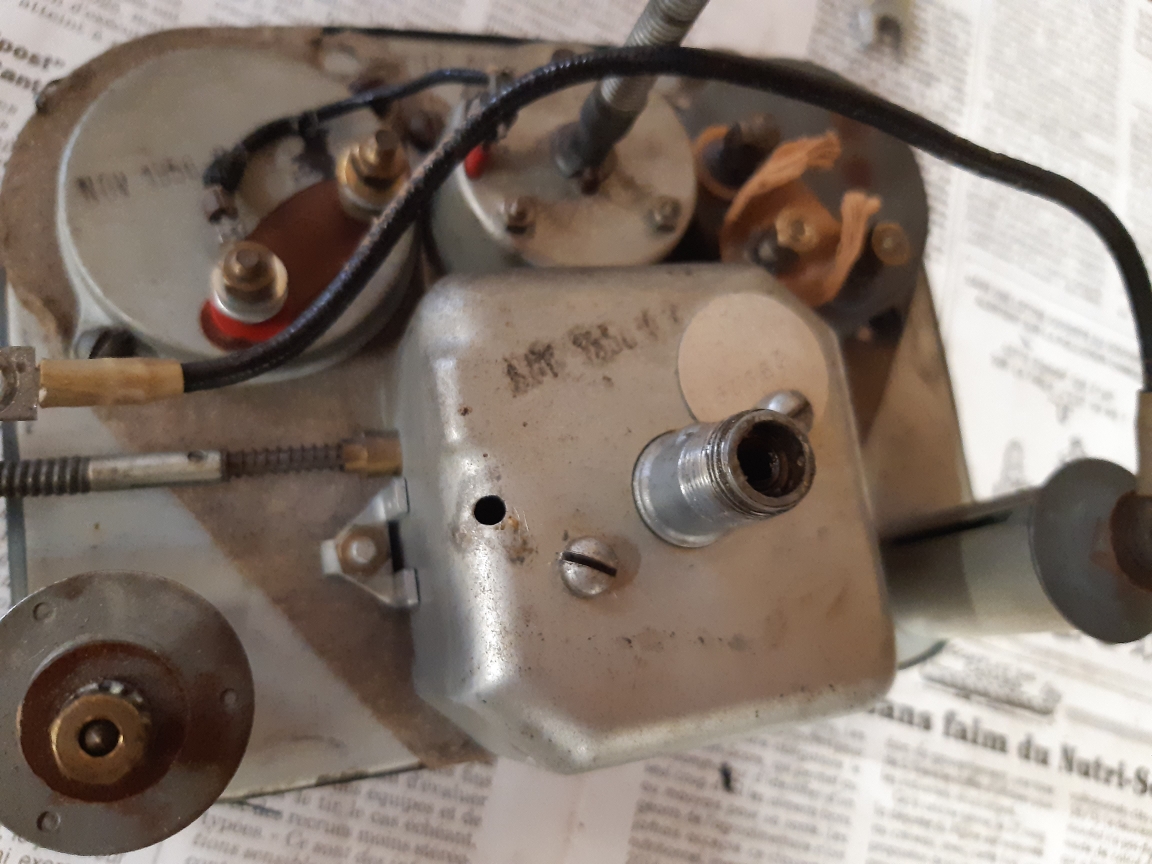

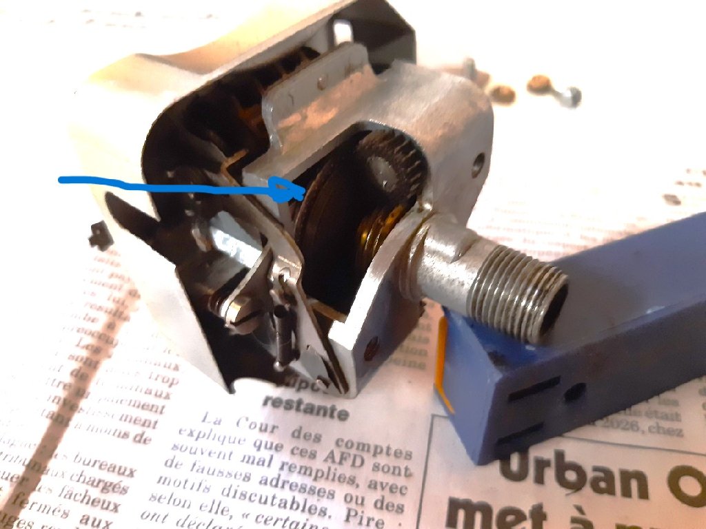

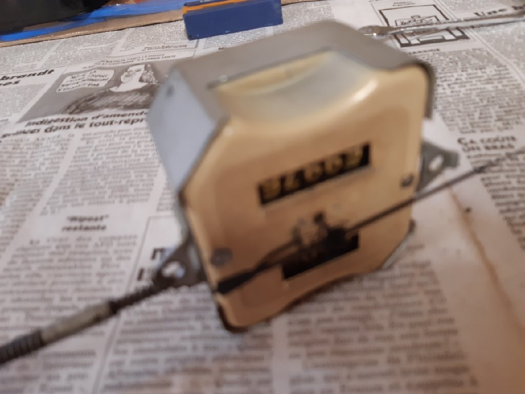

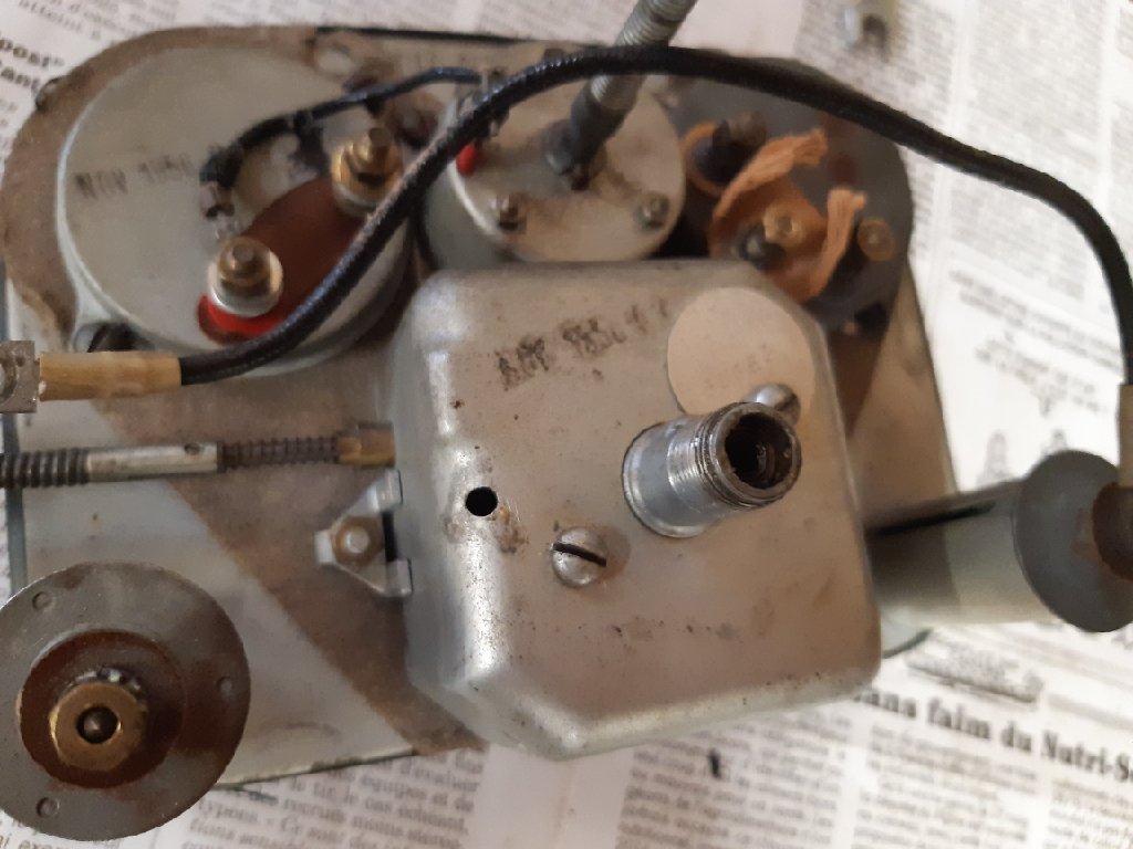

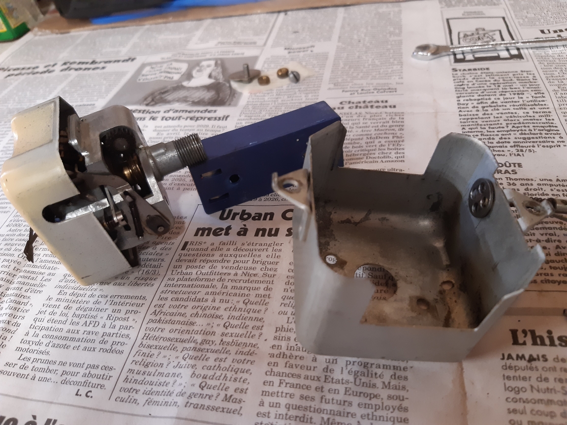

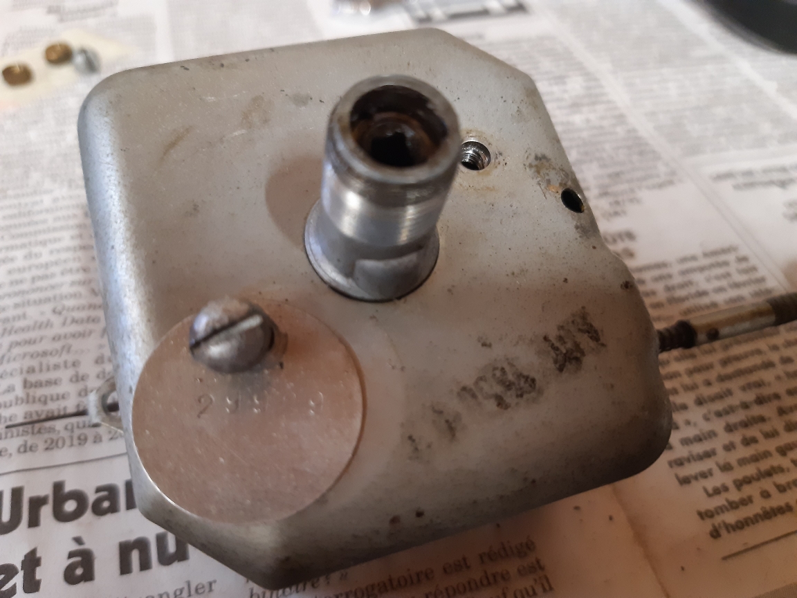

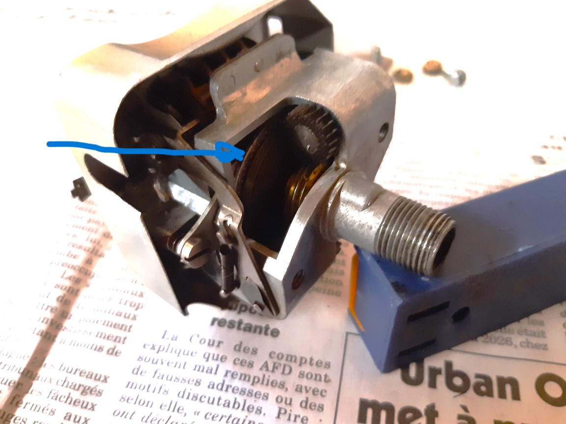

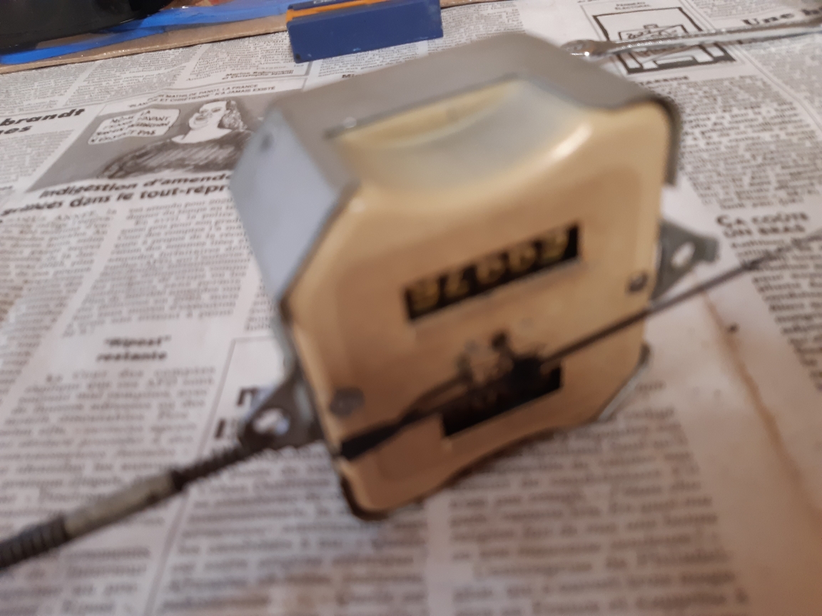

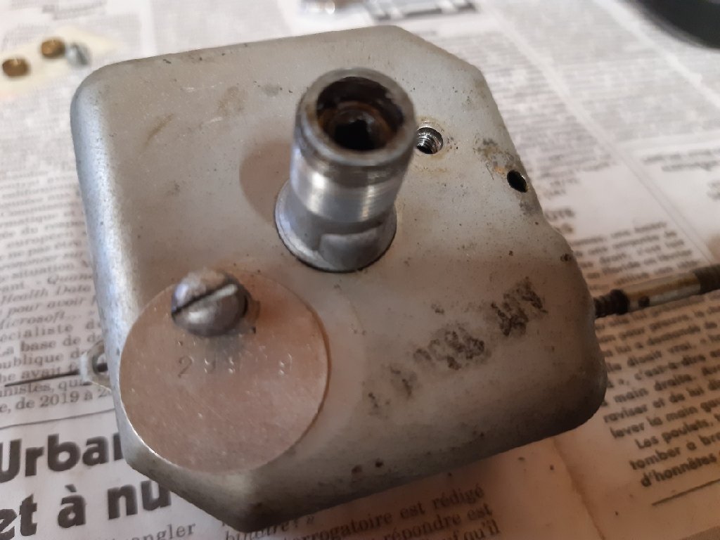

Bon,
je me suis lancé dans le démontage et un petit nettoyage avec du dégraissant frein des 2 disques aimantés (repère fleche bleue)
Ces quelques photos seront peut etre d'une petite aide pour les tractionnistes qui devraient réaliser cette manip.
Par contre, je n'ai pas trouvé s'il y avait un système pour régler la course de l'aiguille. Un prochain essai sur route permettra de constater si le nettoyage a été efficace. :)

A ma connaissance il n´existe pas de vis de reglage , il faut saisir fermement l´axe en dessous de l´aiguille à l´aide d´une pince à bec fin puis faire pivoter l´aiguille sans que l´axe ne tourne.
Au prealable placer l´axe e position maxi de repos à gauche.
