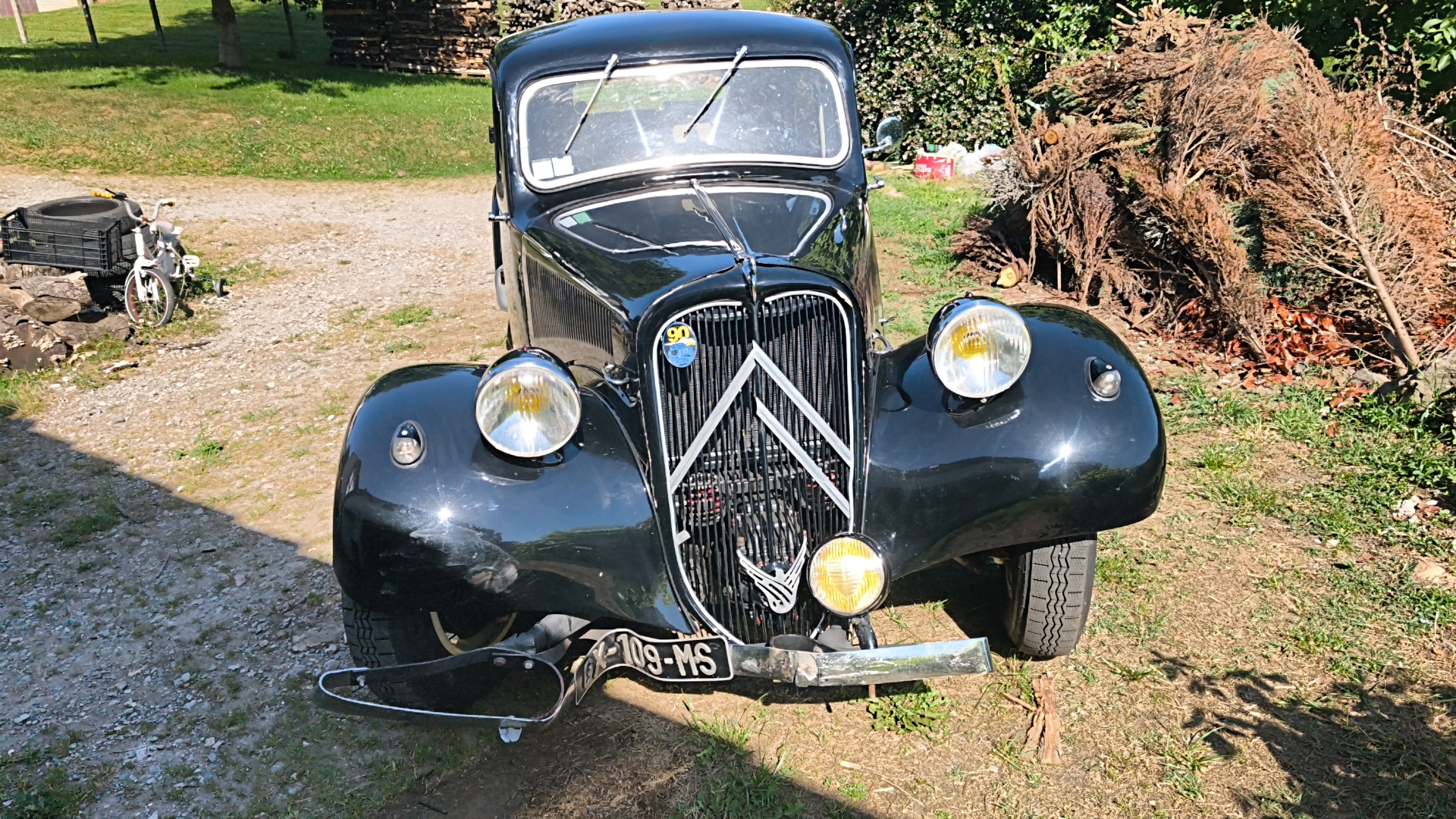

Bonjour GWENRAN
J'ai aussi une 11 BL de 1950 (juillet)
et j'ai le même problème
j'ai remis l'aiguille du compteur à Zéro juste avant l'ergot qui l'empêche de tomber avec le ressort de l'axe libre et depuis mon compteur est pessimiste
45 kmh au lieu de 65
je me demande si je ne vais pas poser l'aiguille sur le chiffre 20 avant de l'enfoncer ??
Pour le moment je bataille avec mon assurance suite choc avant
Merci pour vos retours
