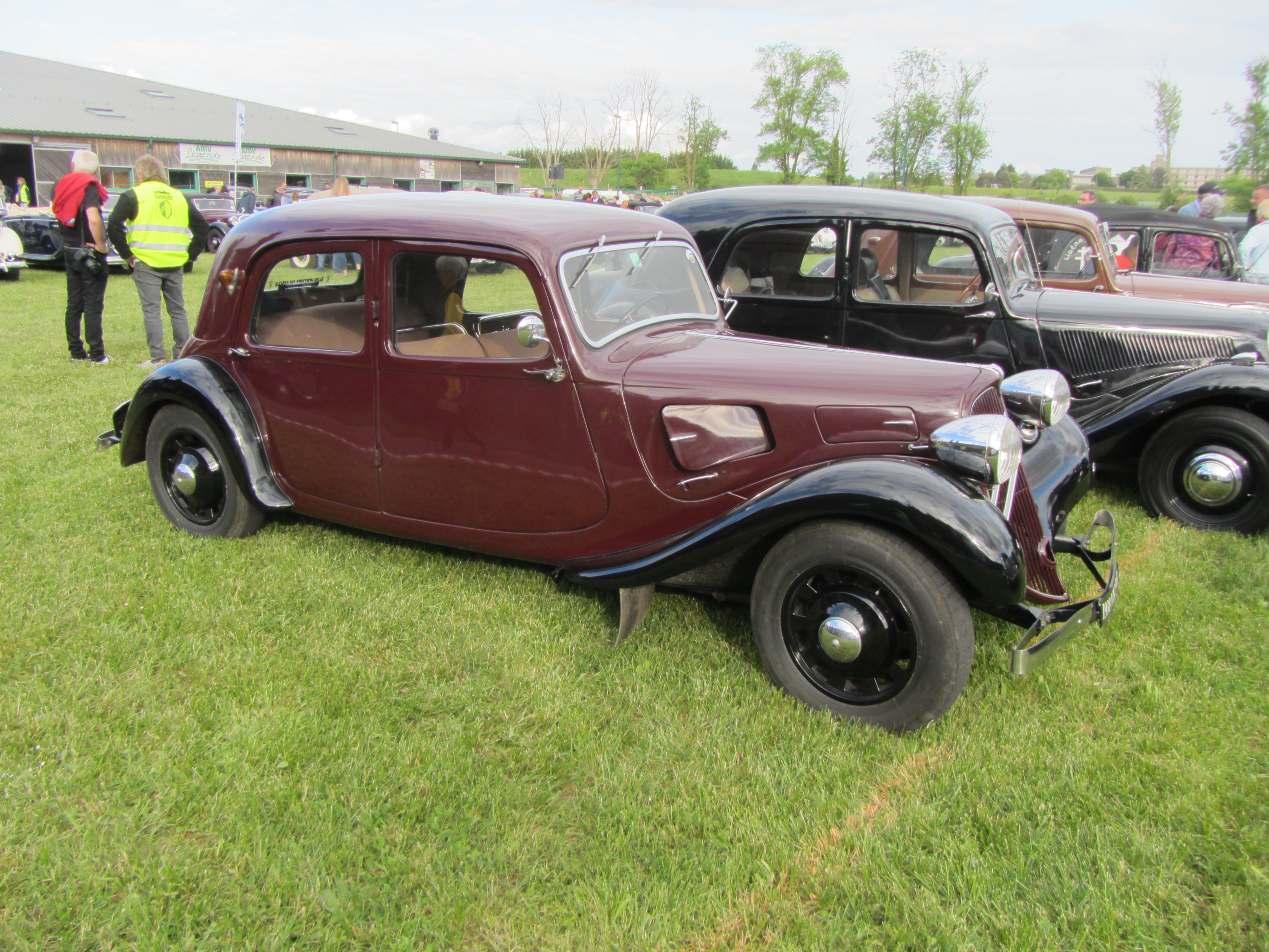

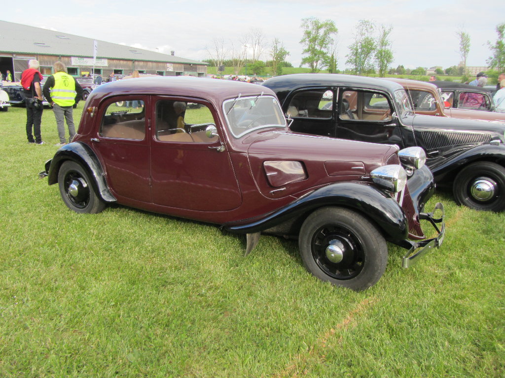

7C 38 Rouge Moyen
IMG_8177.JPG [ 3.13 Mio | Pas encore vu ]

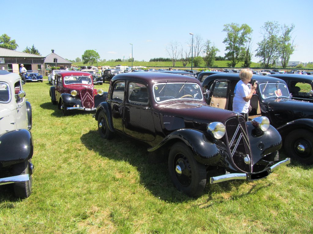

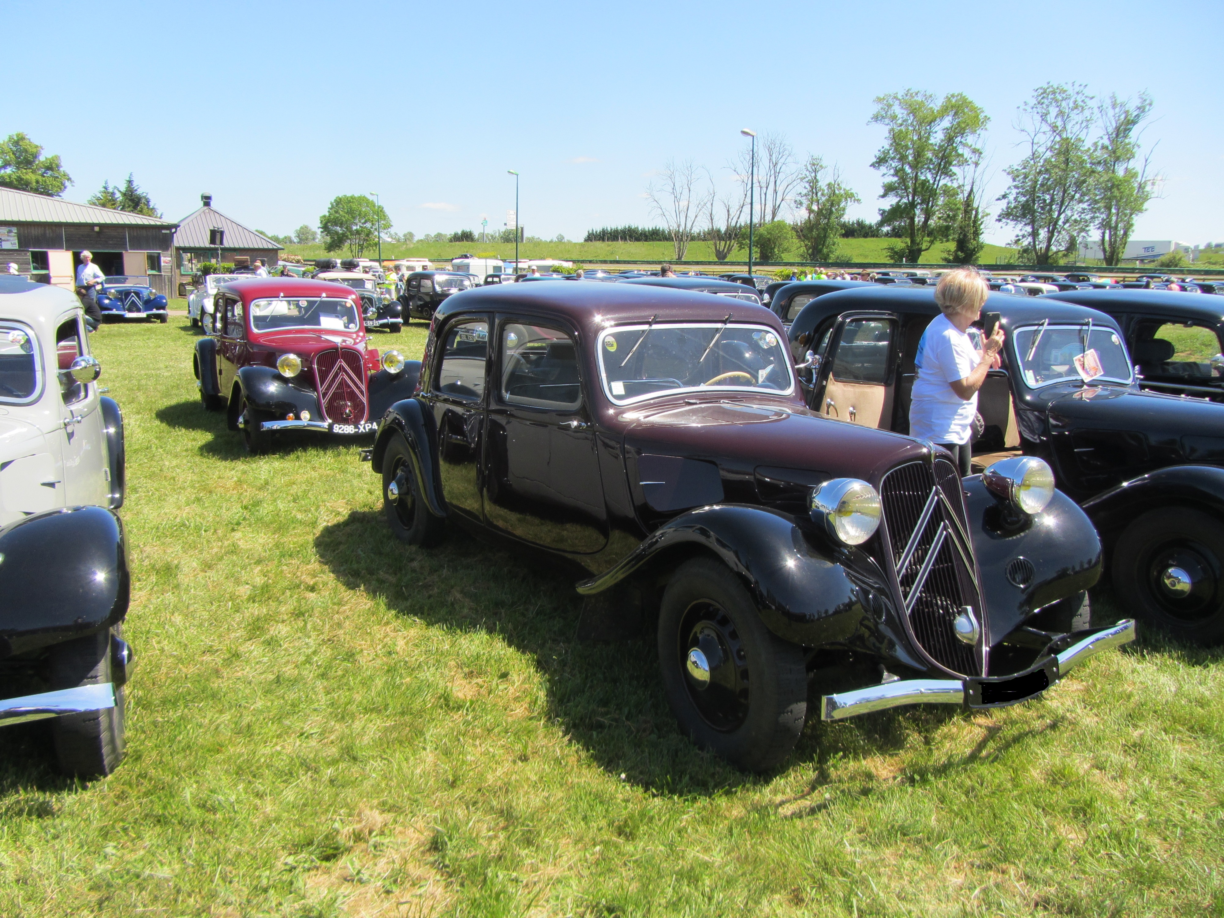

11BL 37 Rouge Excelsior (bien plus sombre avec nuance aubergine)
IMG_8187 bis.JPG [ 3.29 Mio | Pas encore vu ]
