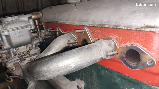

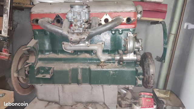

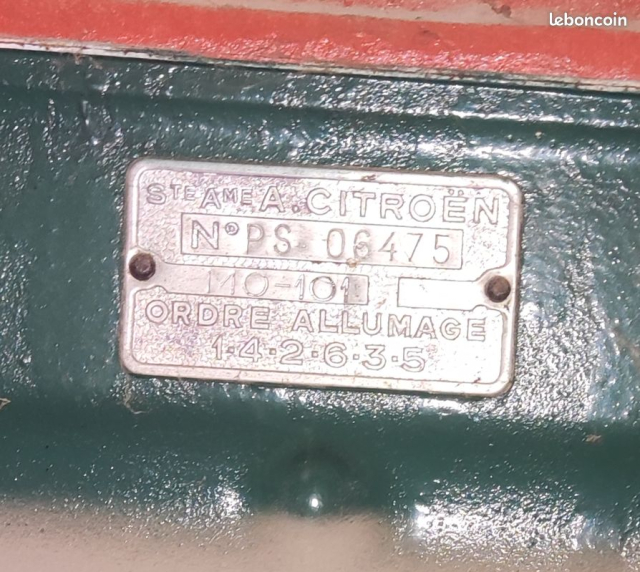

Du coup, j'ai peut être une solution :
https://www.leboncoin.fr/ad/equipement_auto/3237964481
La réfection d'un moteur en le passant avec des bielles 11D à coussinets minces nécessite un "certain" temps, d'abord la recherche des bielles et leur vérification, l'usinage et la vérification du vilebrequin, le montage et l'alignement de tout ça .... les chemises pistons, coussinets de paliers et de bielles.... tout ça a également un coût :?
Le remplacement du moteur se fait en quelques jours !
Je vais donc me rapprocher de ce vendeur pour en savoir un peu plus.
Y aurait-il quelqu'un ici qui serait vendeur d'un moteur de 15 en BON ETAT ?
Olivier.

A voir sur photo...et à lire le texte, cela ne me rassurerait pas quand à un travail effectué dans les règles de l'art...
Révisé peut être mais pas reconditionné...
 Sujet du message: Re: Le Découvrable AEAT
MessagePosté: Mer 29 Juil, 2026- 14:04
Messages: 1002
Le moteur de l'annonce a effectivement l'air d'un sacré piège, mais pourquoi ne pas remplacer un aveugle par un borgne quitte à recommencer plus tard ?
Classiquement, s'agissant d'un 6 cylindres, l'impasse est faite sur la ligne d'arbre.
Si tu penses que c'est long, compliqué et onéreux d'adapter des bielles 11D, je te recommande de tester la solution régulage à neuf :mrgreen:
Pour une réfection sérieuse il faut compter entre 8 et 10 000 euros à moduler en fonction de ce que tu peux faire toi-même. Ma chère auto...

J'ai pris contact avec le vendeur, Monsieur d'un certain âge qui avait une 15 et avait refait ce moteur pour en avoir un de secours, au cas ou !
Il était mécanicien de métier et confirme avoir vérifié l'état et les côtes du vilebrequin et avoir changé tout ce qui pouvait poser problème.
Depuis plus de 10 ans que ce travail a été fait, il trouve régulièrement le moteur à la main afin qu'il ne colle pas. Le moteur a démarré mais n'a jamais été monté sur une Traction.
Maintenant, il explique que l'âge l'a fait passer à autre chose, il a vendu sa 15 depuis un moment déjà et vend son moteur puisqu'il sait qu'il n'en fera plus rien.
