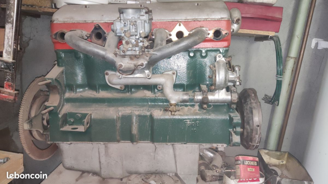

Ce moteur a bénéficié de ce que l'on appelait " un coup de fouet " avec le changement de la cylindrée sans toucher à la ligne d'arbre, en un peu plus qualitatif puisque la distrib aurait également été changée.
Oui mais voilà les bielles régulées sont dans quel état ?
La pompe-à-huile est dans quel état ?
Interchanger les deux six cylindres relève d'un coup de poker, ou ça passe ou ça casse.
Il faut aussi " investir " 3500 Euros, et certainement quelques bricoles supplémentaires sans compter le coût du rapatriement de la bête, sans avoir la certitude que le pari sera gagnant.
Cette somme me semblerait plus utile pour la réfection, tranquillement cet hiver du moteur ( originel ? ) de cette AEAT.
Après tu fais comme tu veux, mais ce ne sont pas les Traction qui manquent en attendant dans le garage, pour faire ta sortie Vosgienne.
Le régulage des bielles de mon pré-Perfo 4 cylindres m'a coûté en 2019 1200 Euros, c'est une somme mais justifiée dans mon cas pour un moteur authentique et cela tient très bien dans le temps, en roulant évidemment pas en laissant la voiture au garage.

J'ai pris contact avec le vendeur, Monsieur d'un certain âge qui avait une 15 et avait refait ce moteur pour en avoir un de secours, au cas ou !
Il était mécanicien de métier et confirme avoir vérifié l'état et les côtes du vilebrequin et avoir changé tout ce qui pouvait poser problème.
Depuis plus de 10 ans que ce travail a été fait, il trouve régulièrement le moteur à la main afin qu'il ne colle pas. Le moteur a démarré mais n'a jamais été monté sur une Traction.
Maintenant, il explique que l'âge l'a fait passer à autre chose, il a vendu sa 15 depuis un moment déjà et vend son moteur puisqu'il sait qu'il n'en fera plus rien.
Olivier.
Ah le "vieux mécano" ... Personnellement, à classer juste en dessous de l'incendie en termes de nuisances mécaniques.
Le "coup de fouet" c'était bon dans les années 50/60 pour revendre de la bagnole d'occase.
Comme disait fort justement Pierre DENIS: Le bon travail c'est celui sur lequel on ne revient pas.
Changer chemises/pistons et distribution sans rien toucher d'autre, c'est un peu considérer que ce sont les seules pièces qui s'usent, je ne pense pas que ça marche comme ça.
Quid de la ligne d'arbre ? (j'insiste :mrgreen: ) des guides de soupapes et soupapes ? de l'axe des culbuteurs et des culbuteurs ? des poussoirs ? des paliers d'arbre à cames ? de la pompe à huile ? etc ...

N'étant pas à coté de Pierrette, ma 15/6, un possesseur de ce même moteur pourrait il me donner le diamètre des durites de refroidissement ?
J'ai acheté le moteur dont j'ai parlé plus haut et on voit qu'il manque les durites
Merci d'avance

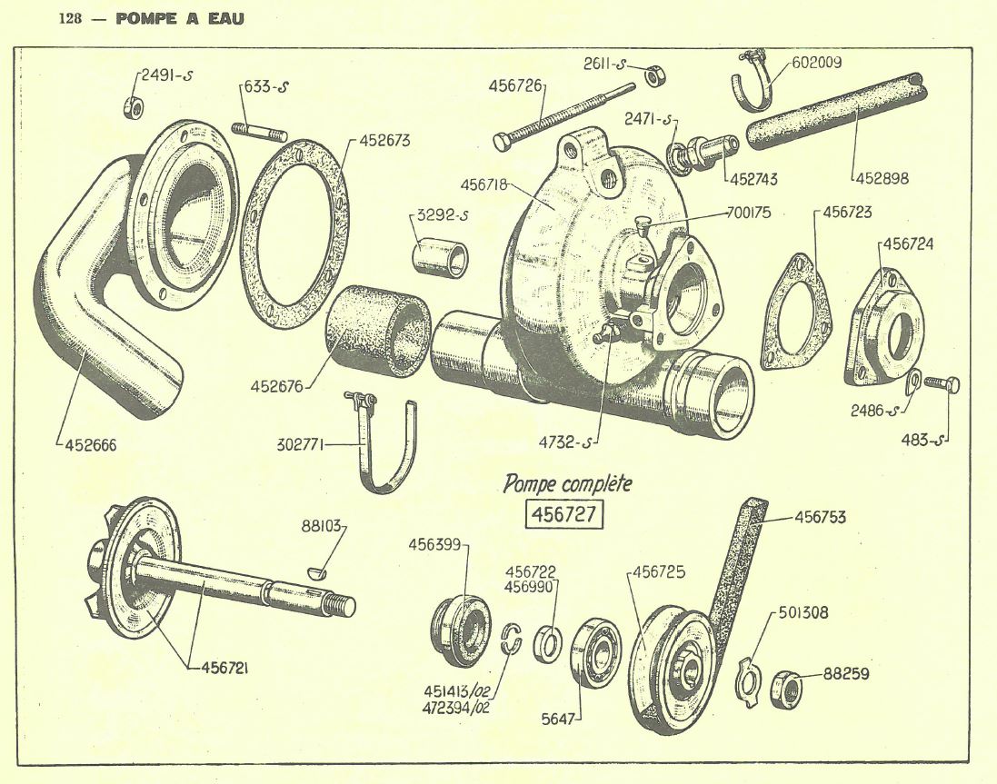

Olivier, ci-dessous la durite 452.676 pour pompe à eau de 15 Six D mesure 40 x 48 x 60 mm et 10 x 15 x 25 mm pour la 452.898
Pompe à eau 15 Six D.JPG [ 158.14 Kio | Vu 4 fois ]

@ Marco : merci, j'ai le renseignement : la durite fait 40 mm de diamètre intérieur et est, normalement en "espèce" de caoutchouc rouge/orangé as tu une idée de qui fabrique ça ? sinon je mettrais une noire mais je préfèrerais rester proche de l'origine ..... si possible.
Olivier.

Je ne sais pas si elle étaient rouge à l'origine ? Je n'ai toujours vu que des noires, pour notre club, je les commande ici : https://www.cas-shop.com/fr/product-cat ... -eau-15cv/
