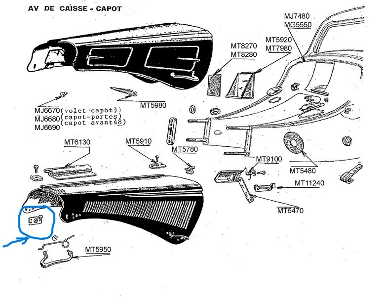

ou puis je trouver les 3 rivets de support de poignées de capot avant (299763 -4) voir flèche bleue
car aucun des fournisseurs ne les a au catalogue
en vous remerciant pour votre aide
cordialement

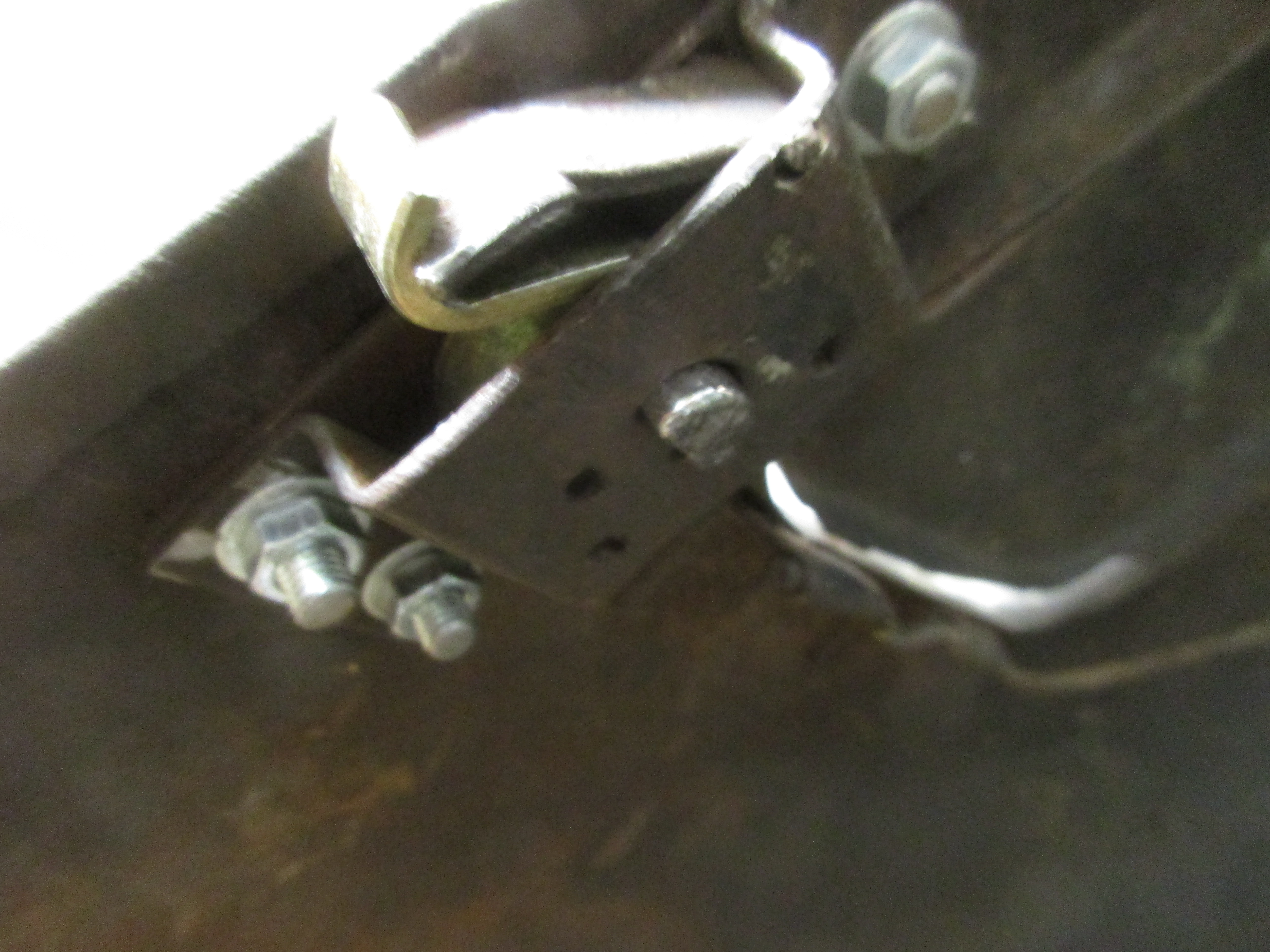

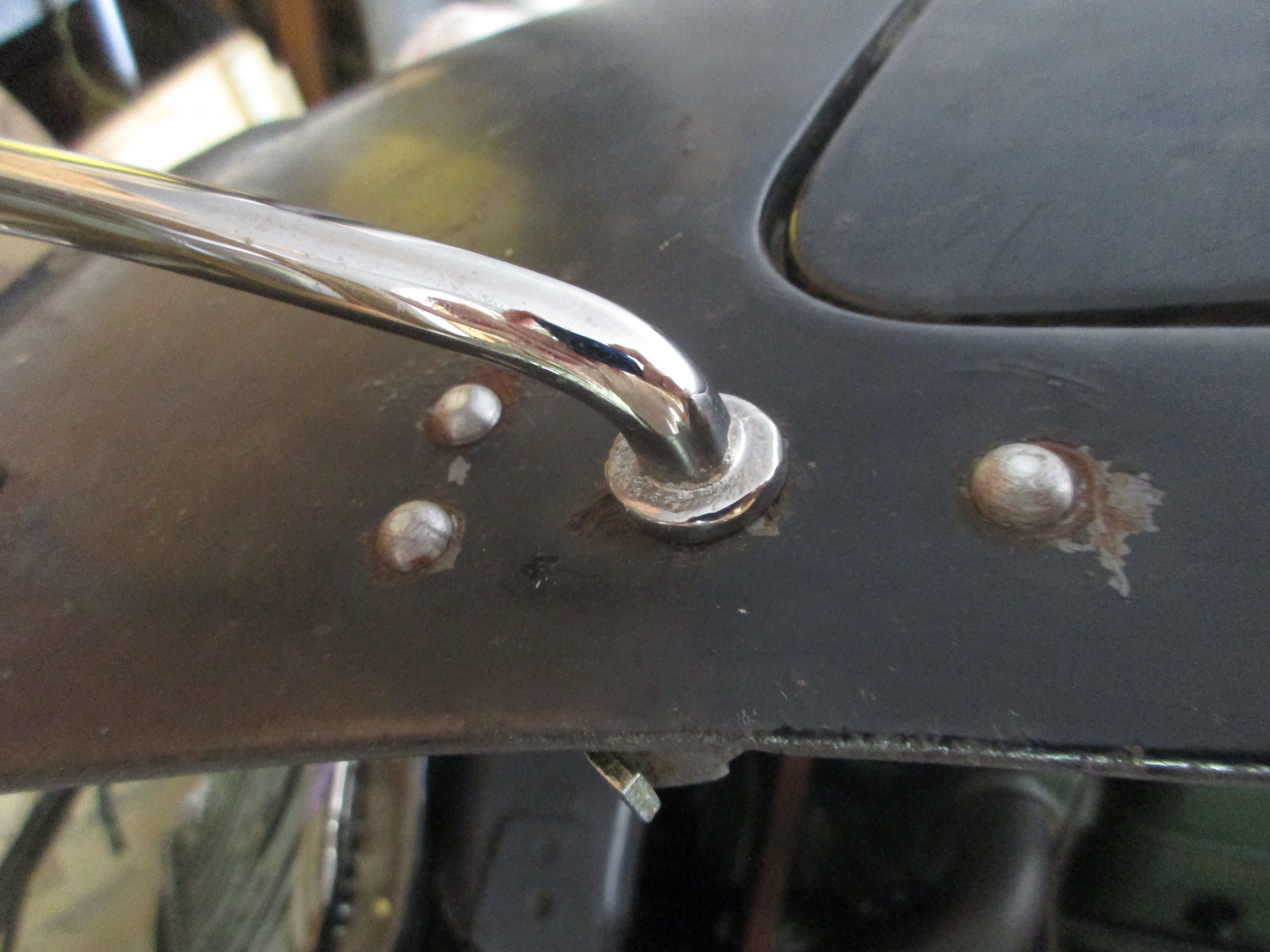

Mettre des boulons Poélier c'est dommage car non contemporain à la T.A. et ce n'est pas esthétique
D'origine ce sont des rivets sertis à chaud.
Faute de pouvoir réaliser cette opération, il y a une combine intermédiaire.
Sur le capot à volets j'ai du changer le ressort cassé intégré au boitier rivé.
Pour le remontage j'ai utilisé en dépannage des boulons six pans dont j'ai usiné la tête pour qu'elle devienne bombée.
Si on a pas de tour, on peut utiliser le mandrin d'un perceuse à colonne pour tenir et entraîner la vis et limer la tête.
Sinon il existe des fournisseurs de rivets pleins à tête bombée, j'en ai déjà vu sur le net.
