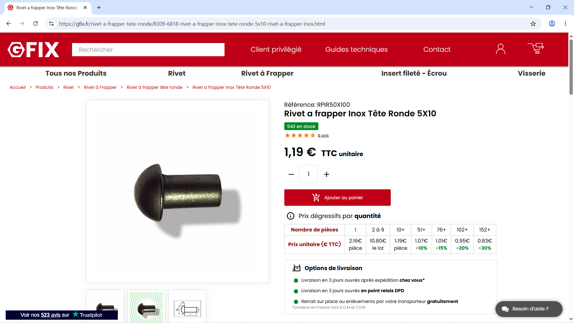

Sinon il existe des fournisseurs de rivets pleins à tête bombée, j'en ai déjà vu sur le net.

Commentaire: Il y a plusieurs matières, diamètres, et longueur chez GFIX par exemple
