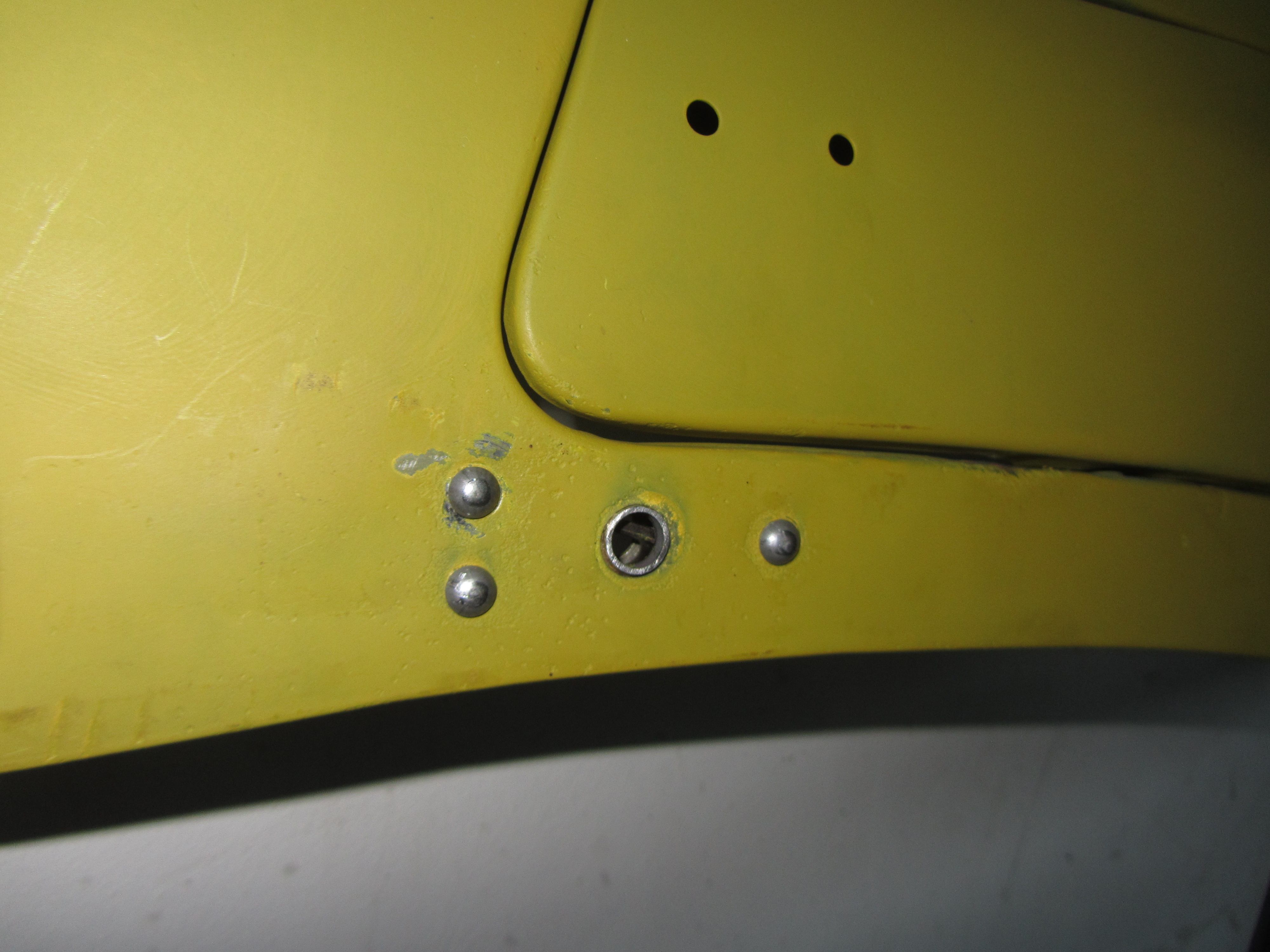

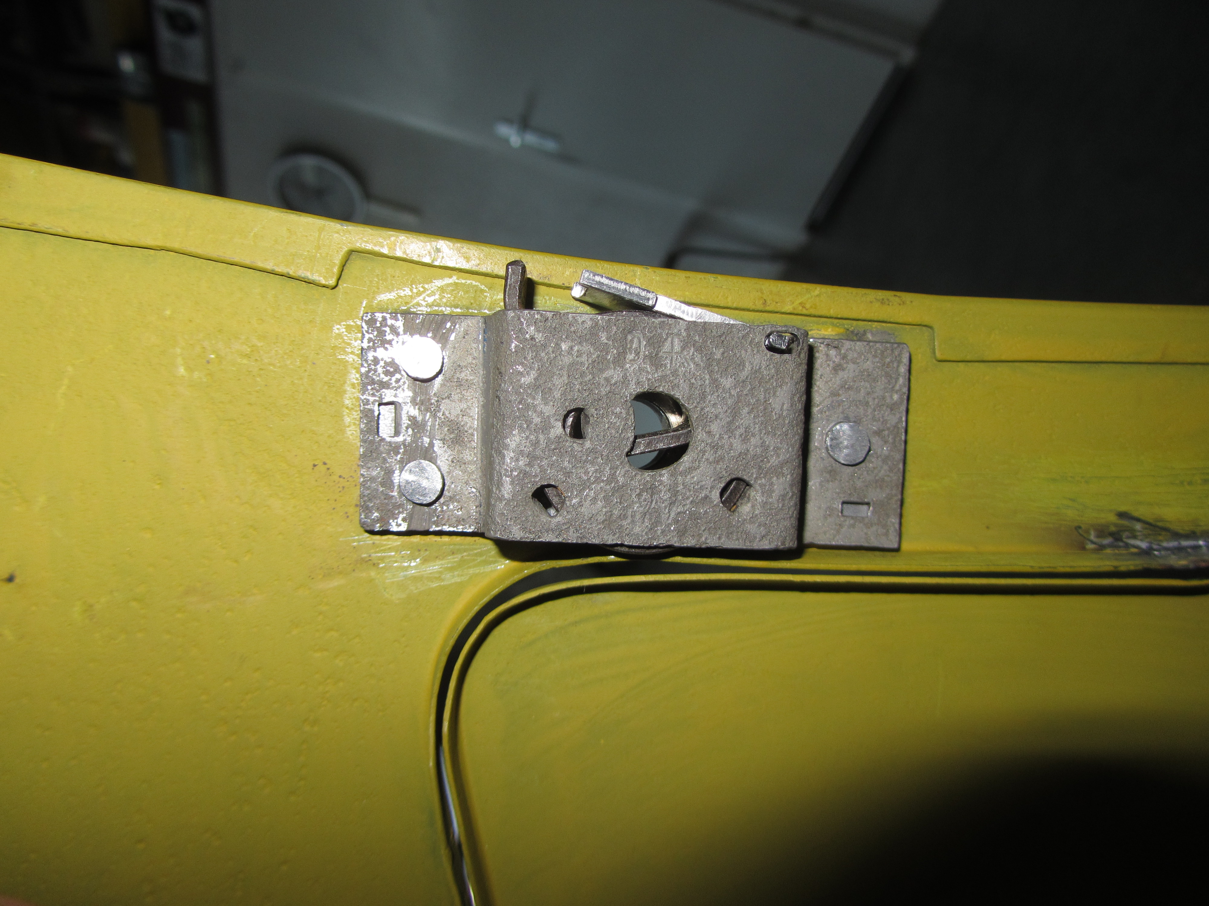

Lors de la restauration de mon Cab, j'ai reposé des rivets pour remplacer 3 vis qui avaient été posées pour une raison que j'ignore.
Je les ai posés à froid avec une bouterolle et la presse hydraulique. Cela se fait sans difficulté particulière, il faut juste une personne pour tenir le demi-capot en position.
