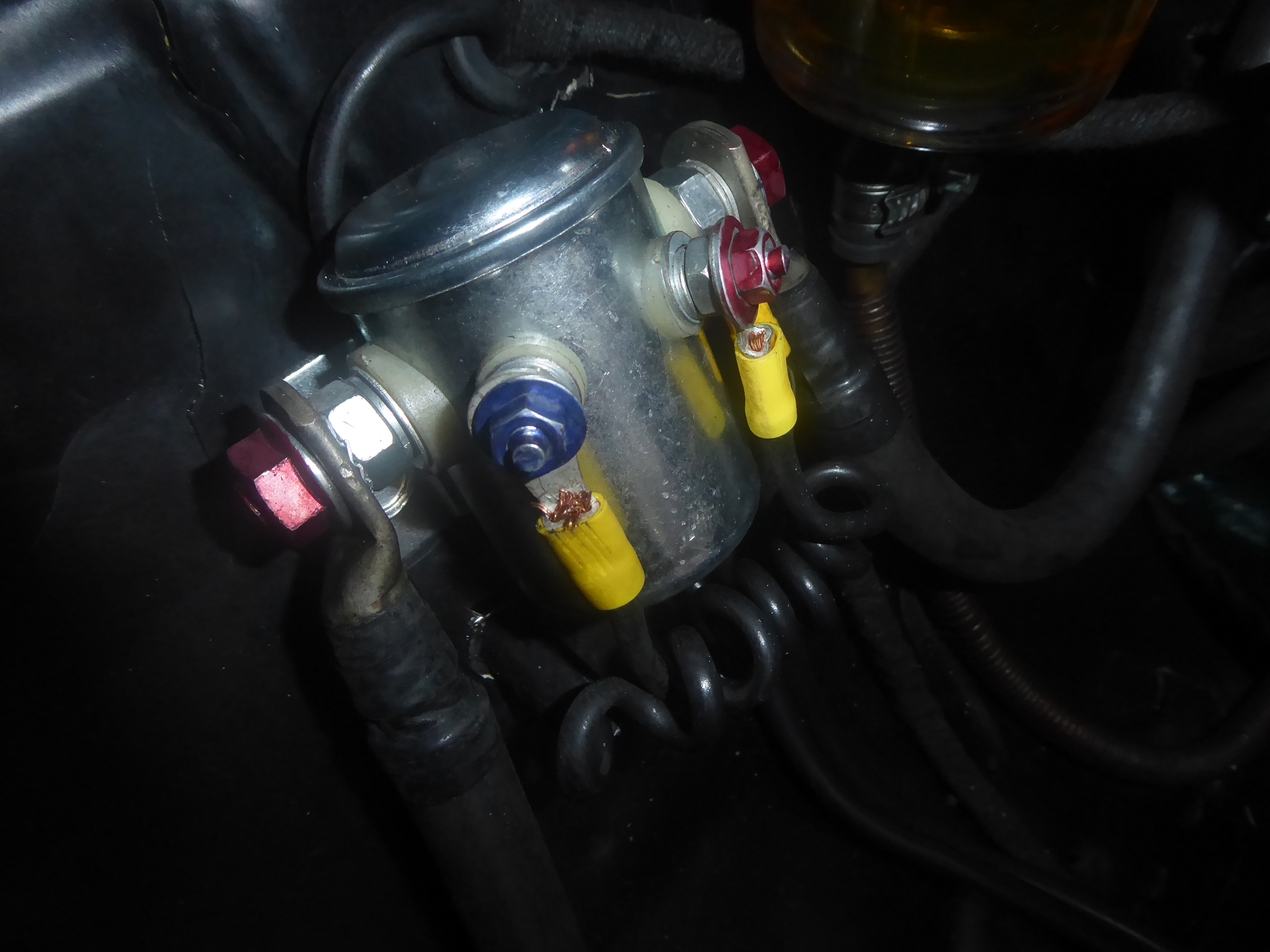

Sur ma 15/6
droite = batterie
gauche = démarreur
droite rouge jaune = alimentation
gauche bleu jaune = masse
P1070064.JPG [ 1.94 Mio | Vu 1 fois ]
