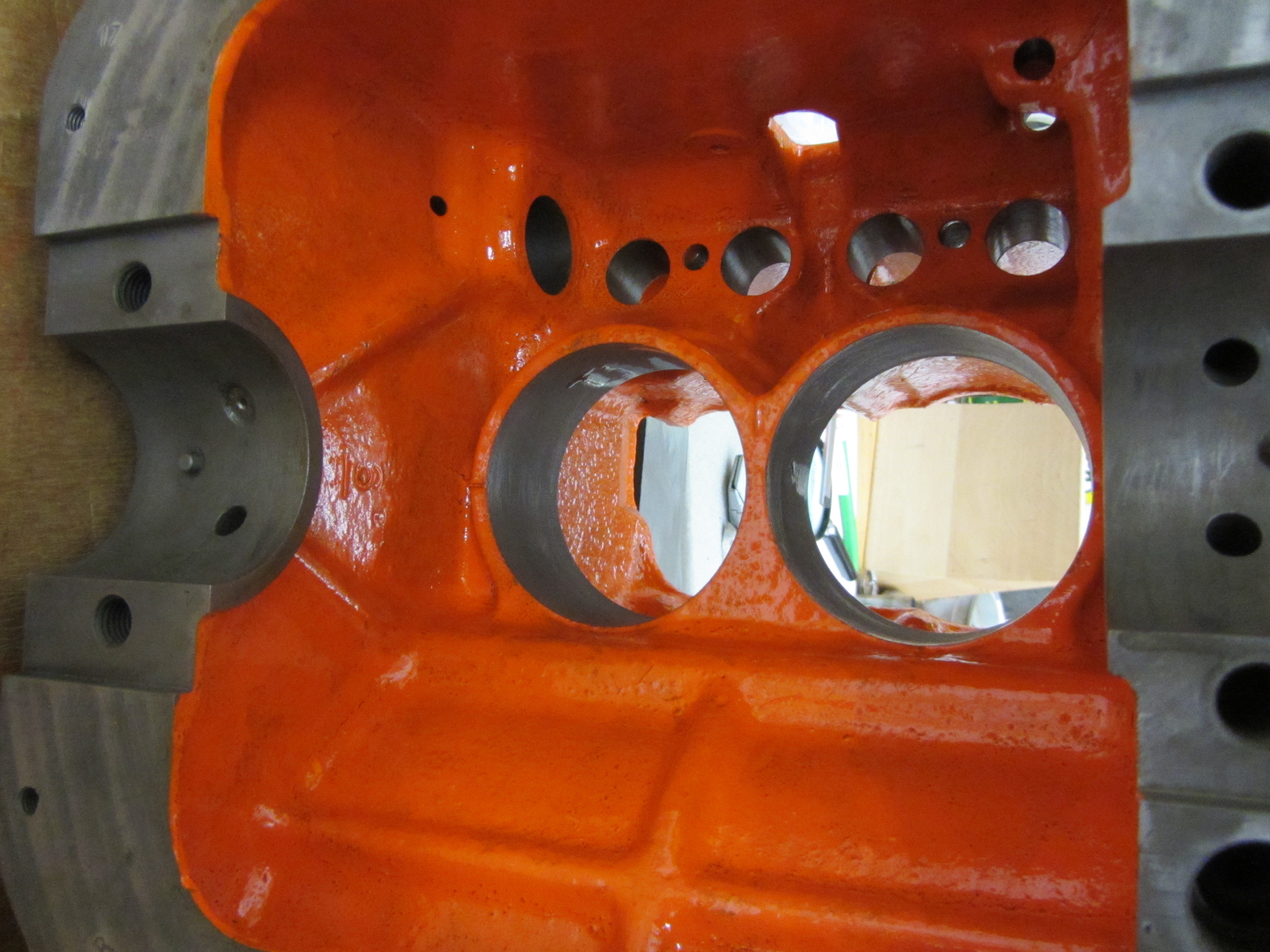

MessagePosté: Ven 04 Sep, 2026- 16:19
Messages: 46
bonjour :D
c'est quoi dons la peinture orange dans la culasse ? :roll:
une peinture RESTOM ?
merci

riri72 a écrit:
bonjour :D
merci
Probablement oui mais Yves t'en dira plus .
lors de la réfection de mon bloc j'ai repeint avec cette peinture les cavités internes eau et huile.
Personnellement je suis un peu déçu. Dans la partie carter d'huile j'ai retrouvé des lambeaux de peinture se détachant et collés à mon bouchon d'huile, apparemment rien du coté eau (mais je n'ai pas démonté).
Pourquoi ? mystère. peut être une mauvaise réaction huile/ peinture.... mais peut être l'ai aussi mal appliquée ? pourtant j'avais l'impression d'avoir bien nettoyé. Après je me dis que la fonte du carter reste peut être chargé d'huile malgré mon nettoyage entrainant une mauvaise adhérence.... bref je n'en sais rien.
 Sujet du message: Re: Circuit liquide de refroidissement
MessagePosté: Ven 04 Sep, 2026- 21:14
Messages: 1206
riri72 a écrit:
bonjour :D
merci
A l'origine c'était du Festinol pour bloquer les porosités de la fonte. Sur la photo il s'agit bien de peinture moteur Restom.
Son application nécessite une propreté chirurgicale sans quoi le risque de décollement est élevé, avec des risques mécaniques côté huile. (nettoyage au solvant organique + sablage fin + nettoyage haute-pression à chaud)
Après plus de 20.000 km rien n'a bougé. La moindre trace de corps gras mettra le processus en échec.

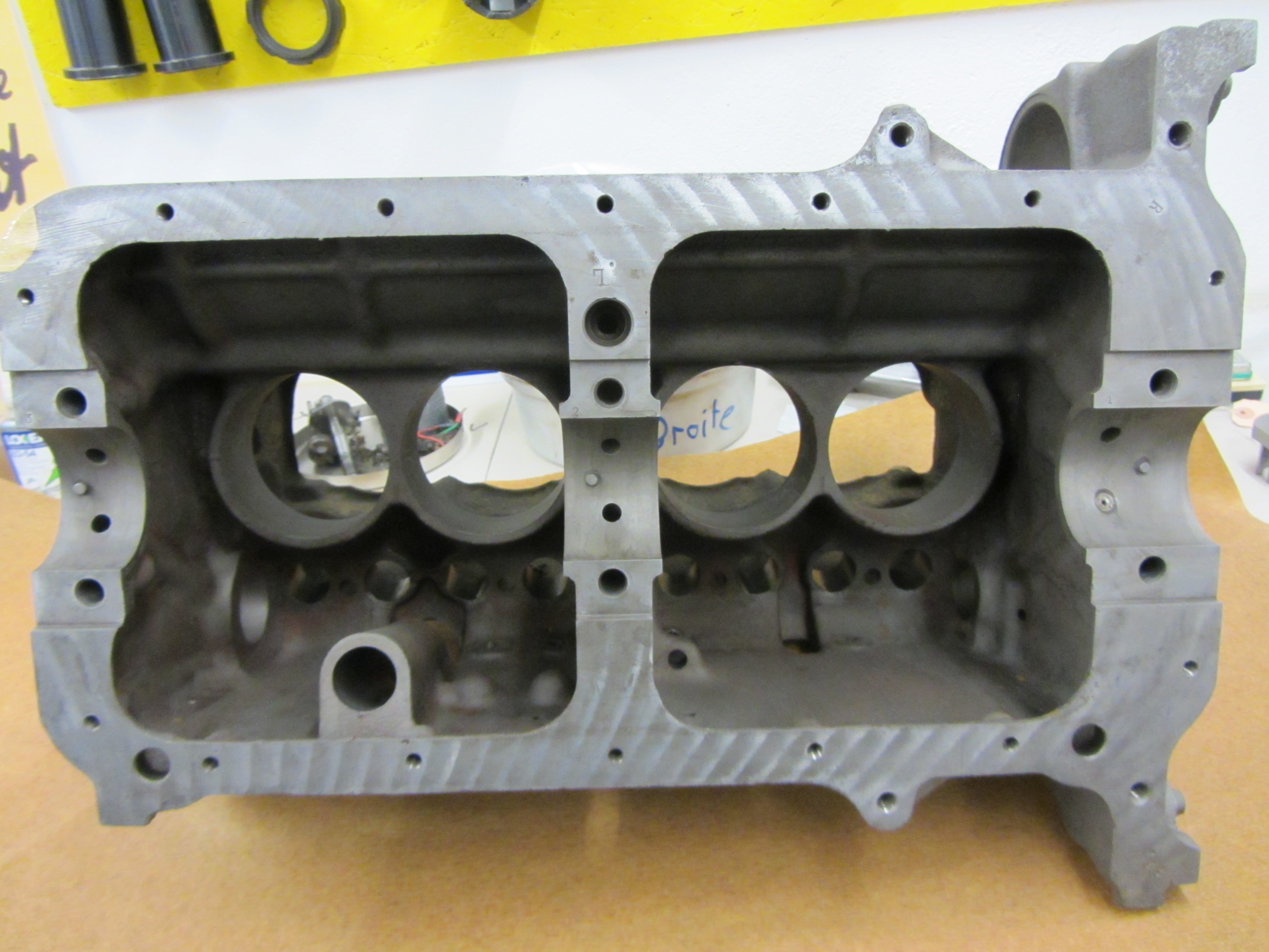

IMG_0560.JPG [ 1.91 Mio | Vu 2 fois ]
IMG_0591.JPG [ 2.39 Mio | Vu 2 fois ]
