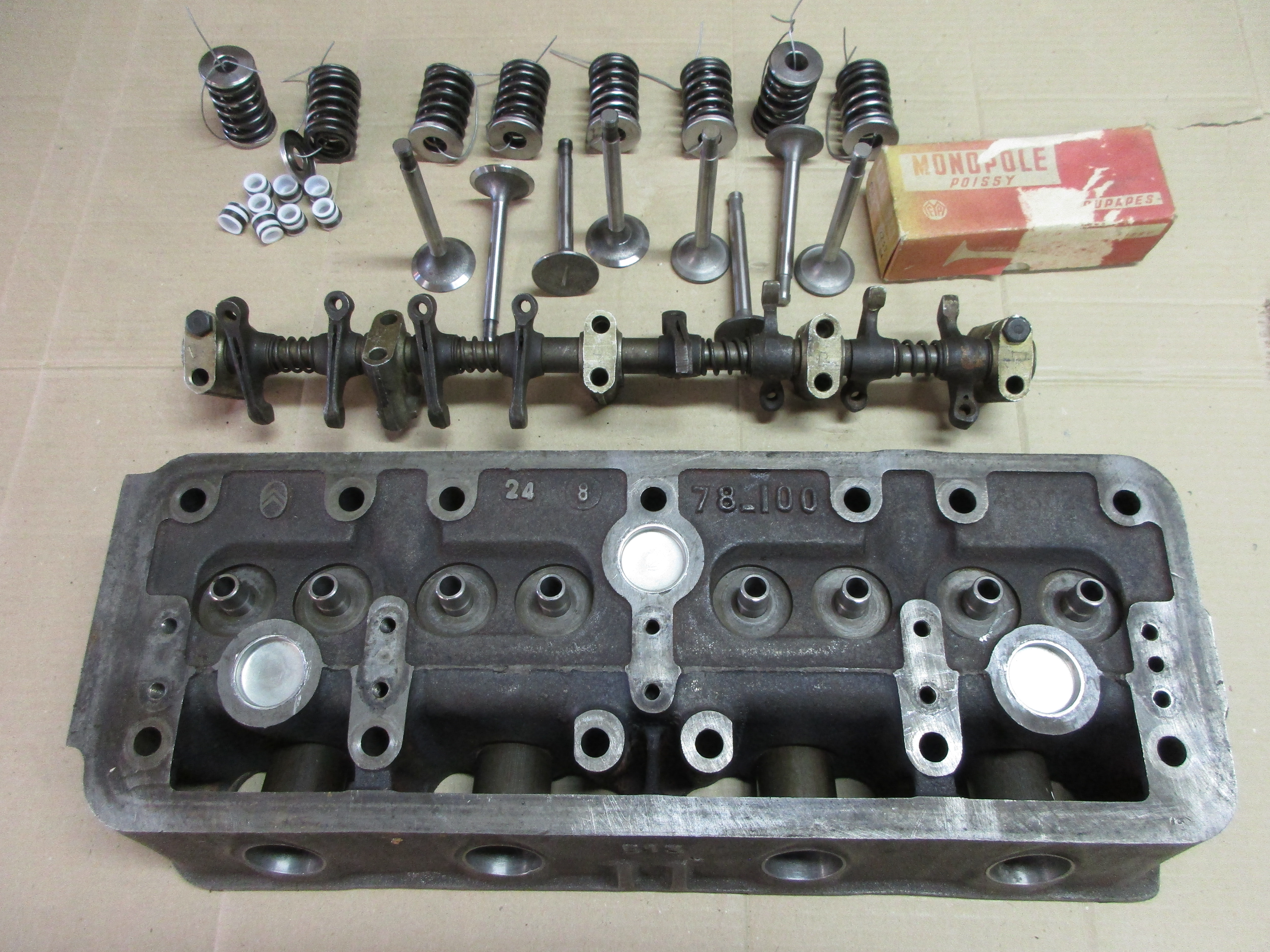

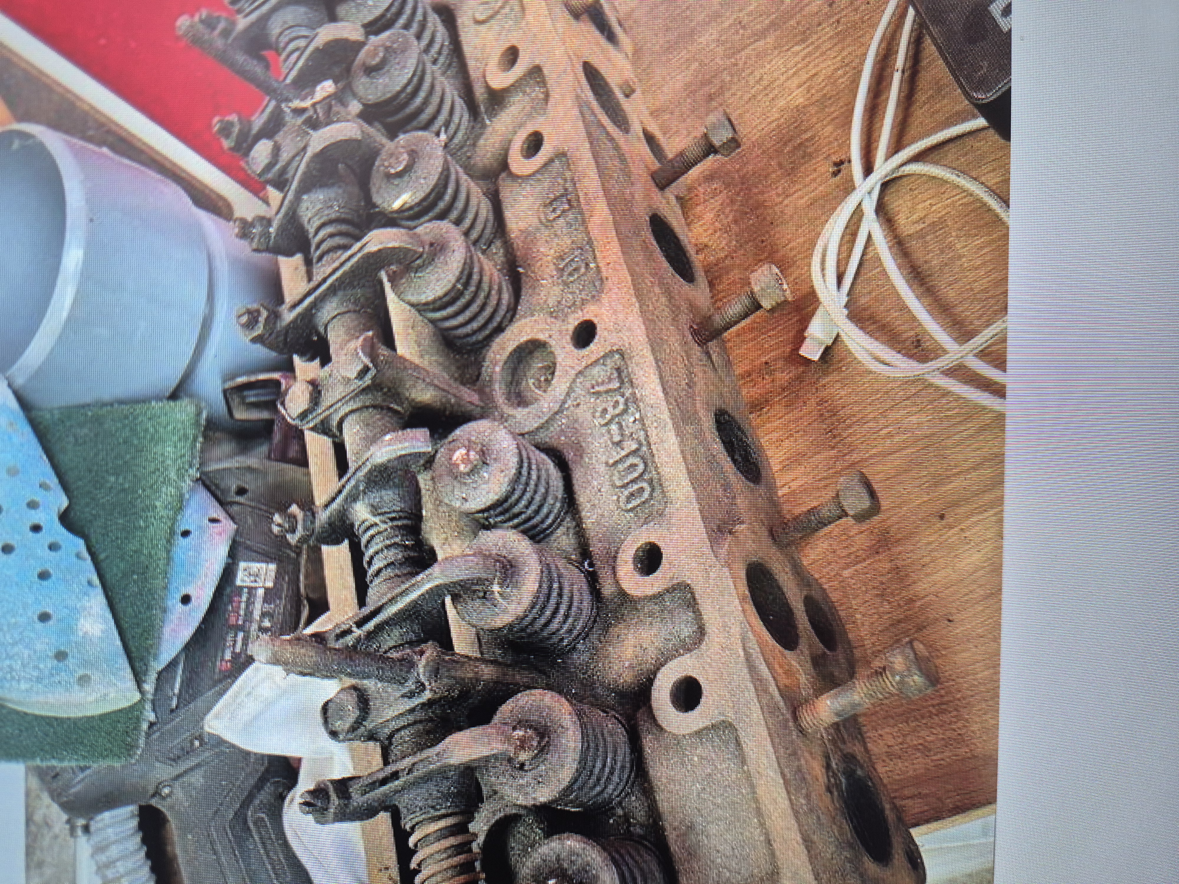

Si à la place du 11 traditionnel inscrit en relief entre la deuxième et la troisième bougie, il est indiqué 78x100 cela signifie que c'est une culasse Pré-Perfo pour 11A - 11AL de 1934-35.
Rien à voir avec les culasses Perfo d'à partir de 1939.
il doit y avoir une référence de pièce à 6 chiffres sur le dessus de la culasse vers le premier guide de soupape, dans un angle, ce qui permet de dater la culasse avec le CPD.
Si sur le dessus de la culasse qui comporte un 11 en relief entre les bougies 2 et 3 il est mentionné 78x100 c'est une culasse pour 11 qu'elle soit Normale ou Légère, il faut là aussi vérifier la référence et la concordance de la pièce avec le CPD.
La première photo montre une culasse de Pré-Perfo, la deuxième photo montre une culasse de 11 Perfo d'après-guerre, référence de la pièce en haut à droite du dessus.

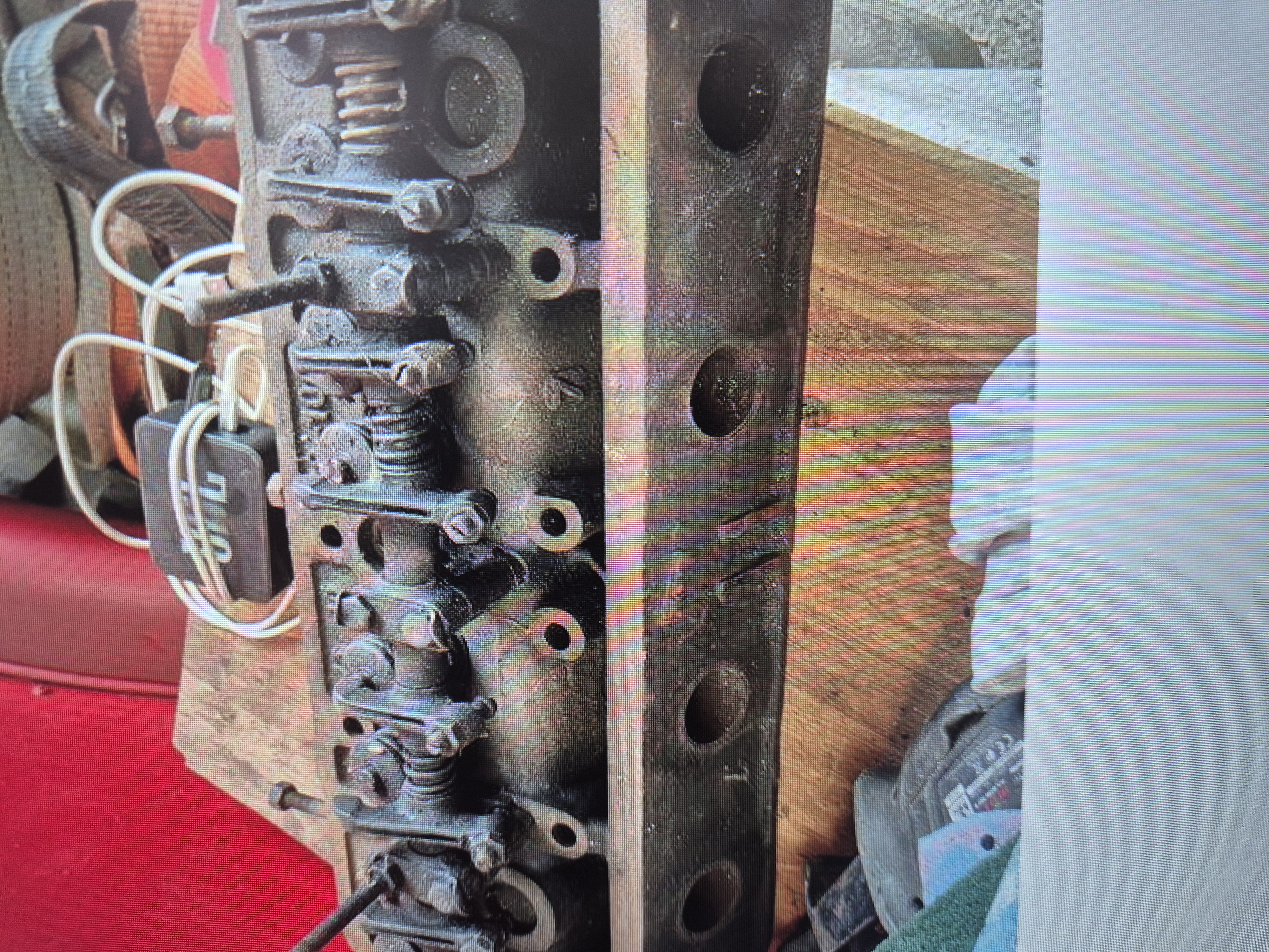

voila la culasse que je vais peut etre acheter :roll:
