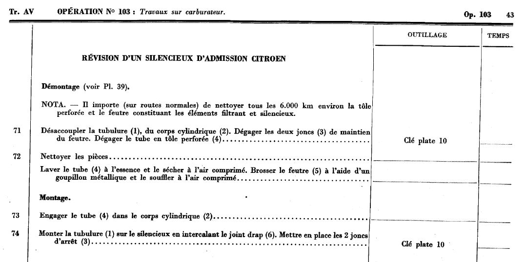

j'ai ce type de filtre a air sur ma 11 !
ou trouver le filtre a air ?

Il ne se remplace pas mais se nettoie comme expliqué dans le DR OP N° 103
OP N° 103.JPG [ 86.28 Kio | Pas encore vu ]
