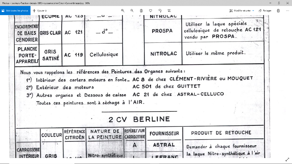

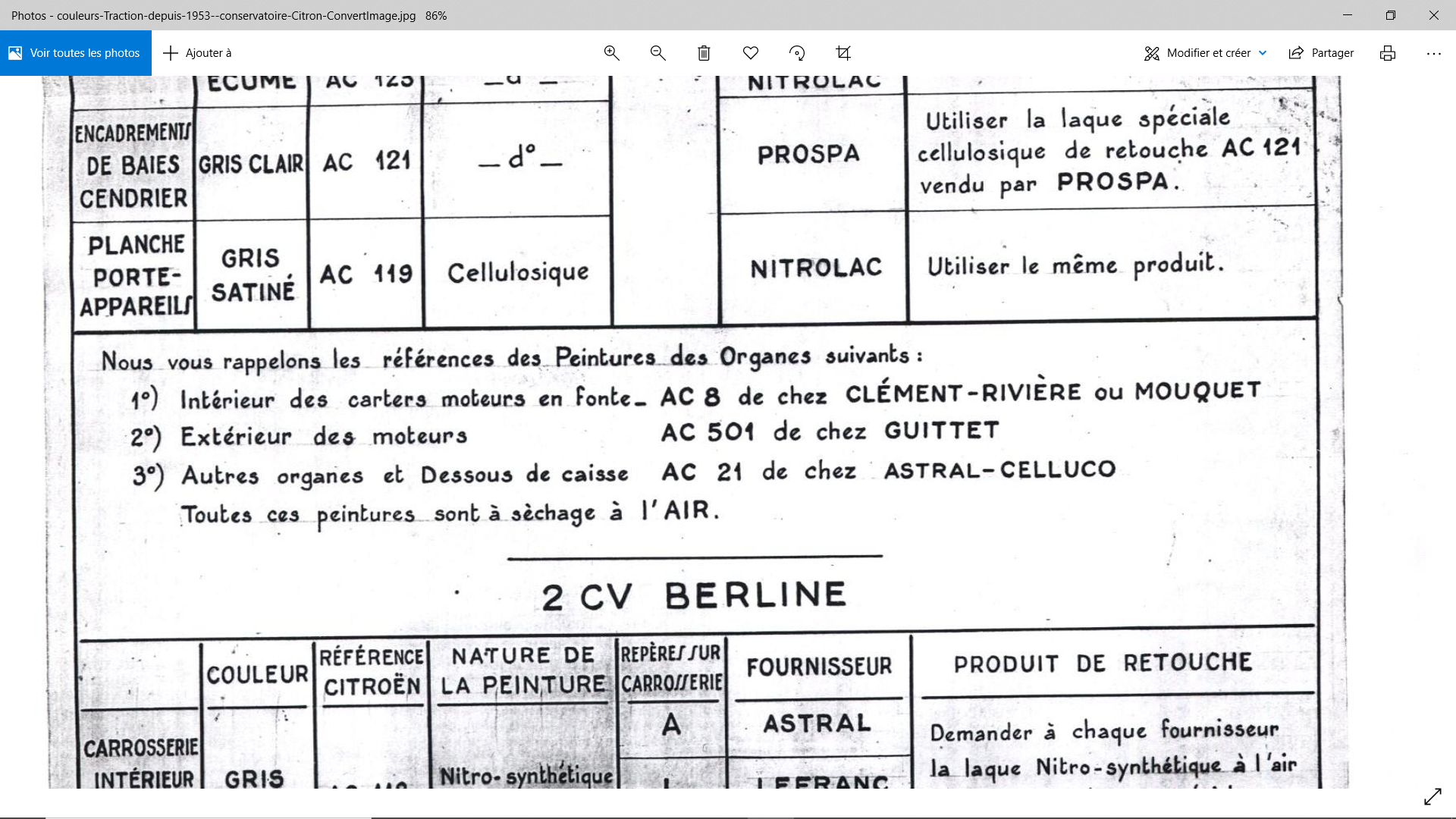

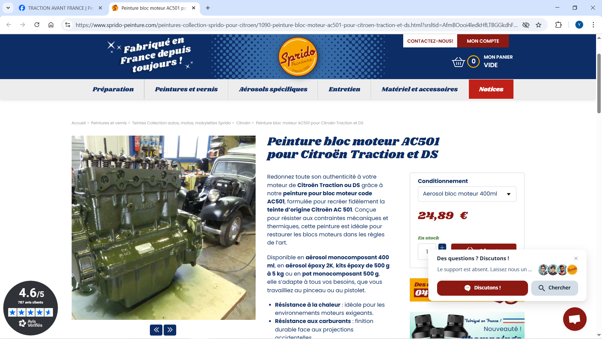

C'est un vert moteur référence Citroën AC 501 comme le montre ce document usine.
A part la société Sprido spécialisée en peinture automobile depuis 1950 personne ne commercialise cette teinte spécifique.
Teinte Moteur.png [ 1.88 Mio | Vu 2 fois ]
Vert moteur TA Sprido AC501.png [ 1.1 Mio | Vu 3 fois ]

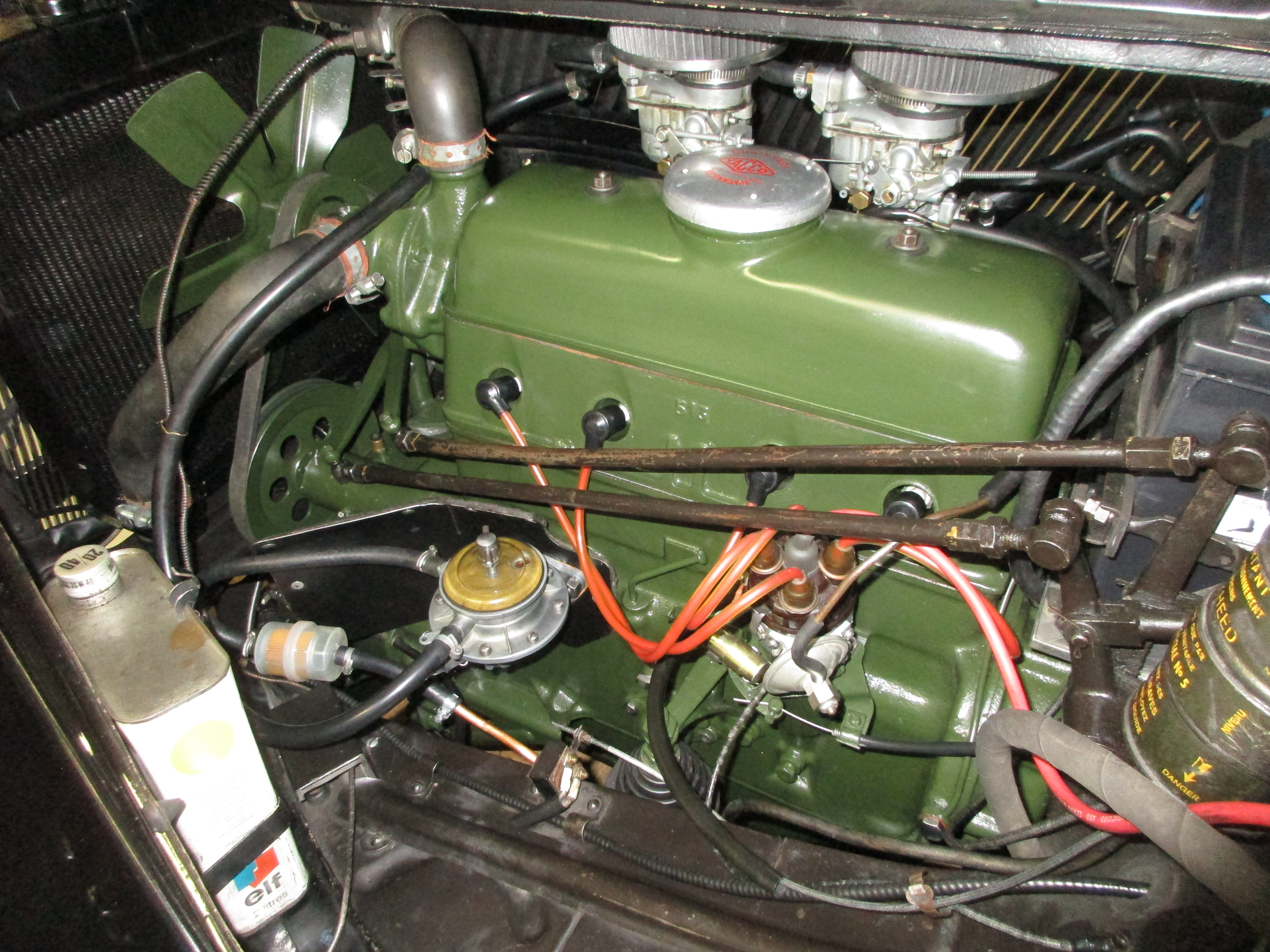

IMG_5182.JPG [ 5.54 Mio | Vu 2 fois ]
