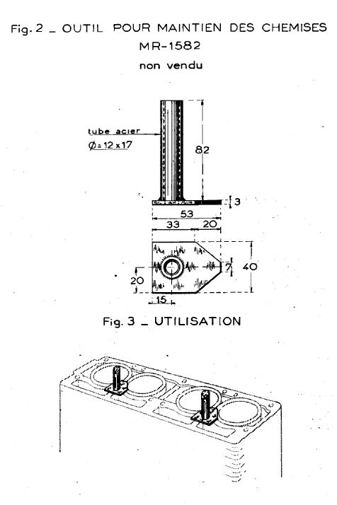

Rebonjour, vérification faite, c'est ce que je craignais un peu: les deux soupapes sont coincées. En piste pour un déculassage... Une première pour moi, mais ça ne semble pas impossible. Deux questions jointes j'imagine qu'il faut replacer ces deux soupapes, faut-il remplacer les autres? Deux, je vois que la culasse enlevée, il faut immobiliser les chemises de cylindre, avec un goujon et une grosse rondelles. Quelles sont les dimensions de ce goujon et de cette rondelle?

Du moment que c'est démonté, il faut faire une analyse détaillée de toutes les pièces de la culasse et selon le degré d'usure voir si les pièces sont à remplacer ou pas.
On peut très bien récupérer une soupape grippée en faisant un polissage, idem pour le guide si les pièces ne sont pas hors cote.
Pour le blocage des chemises, il y a un outil à réaliser soi même, voir ci-dessous. Ou alors deux grosses rondelles avec deux vis front bien l'affaire.
L'outil est surtout destiné aux blocs goujonnés.
MR-1582.JPG [ 38.8 Kio | Vu 14 fois ]
