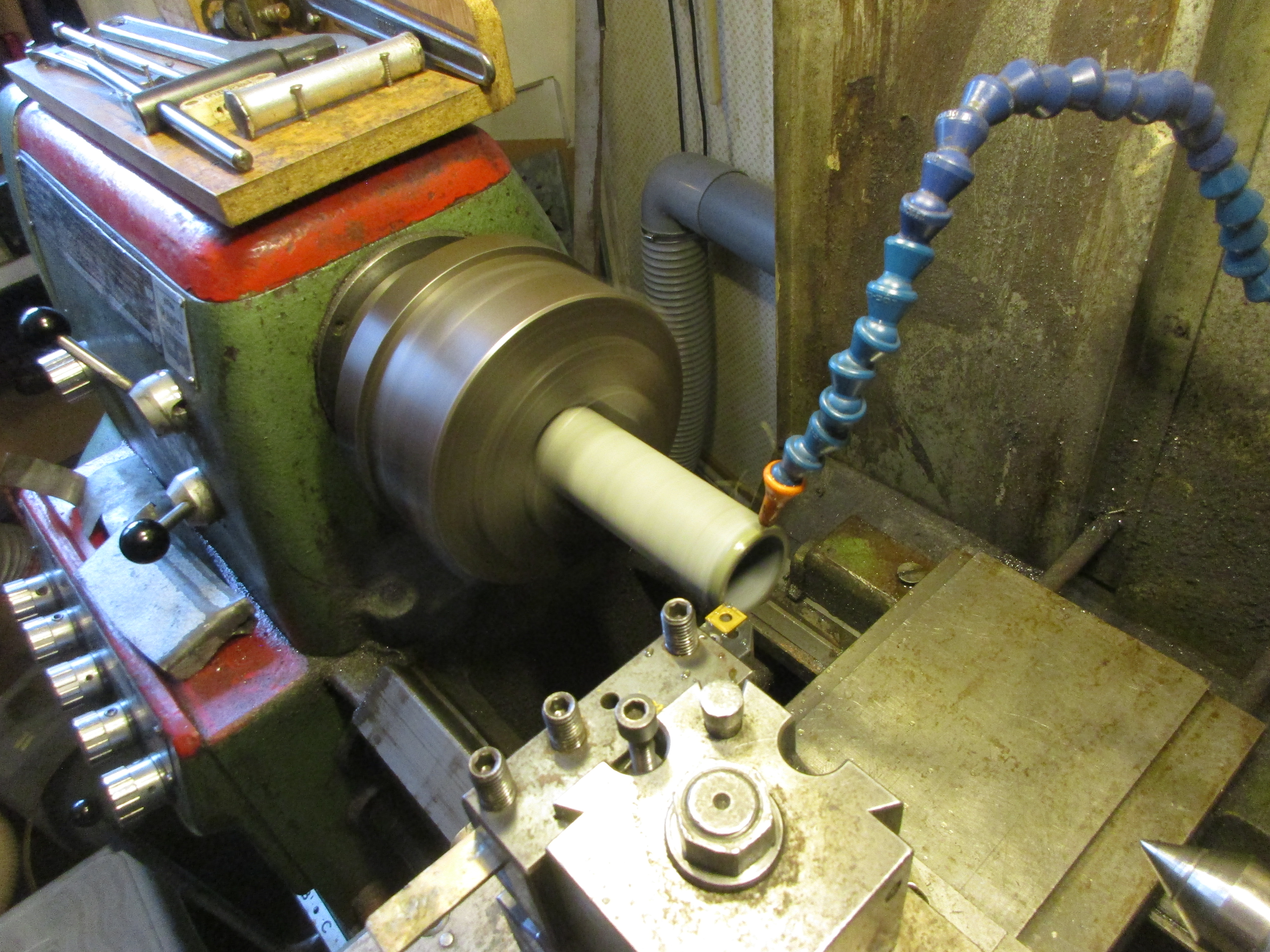

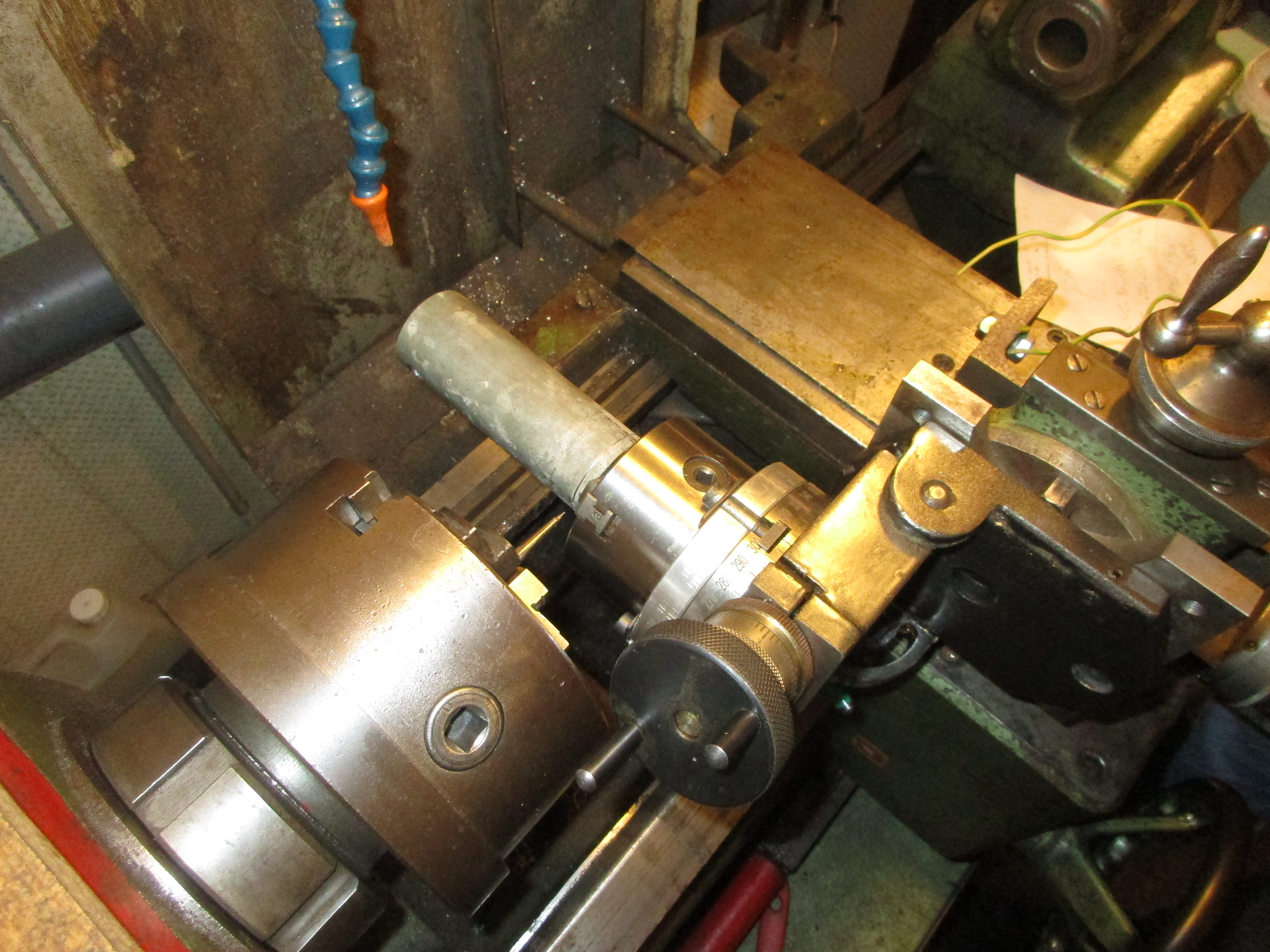

voulant réviser mon ancienne pompe a eau ; comment se procurer l'outil 1976-T pour dévisser l'ecrou canelé ?
 Sujet du message: Re: RADIATEUR POMPE A EAU
MessagePosté: Lun 21 Sep, 2026- 12:47
Messages: 656

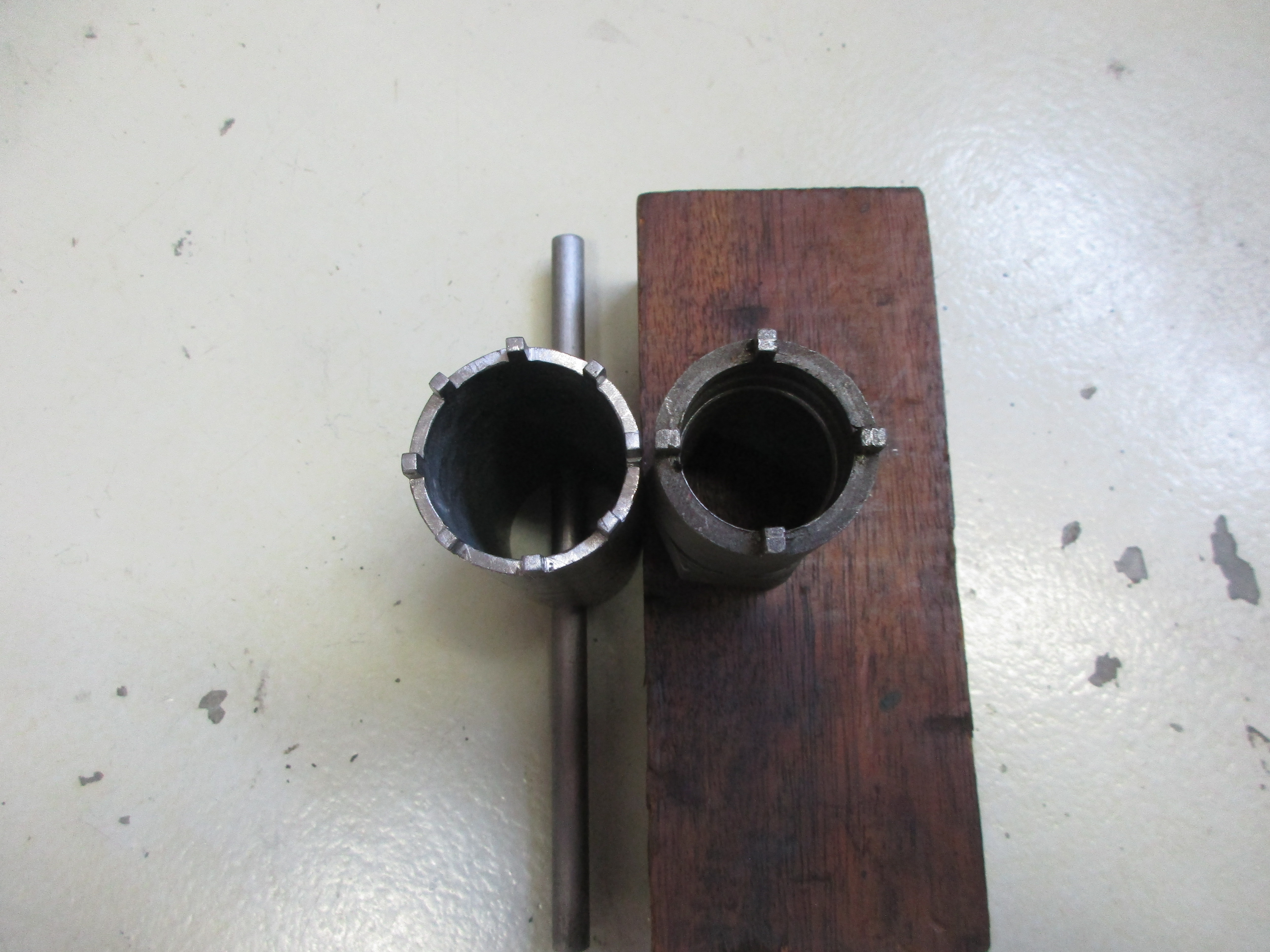

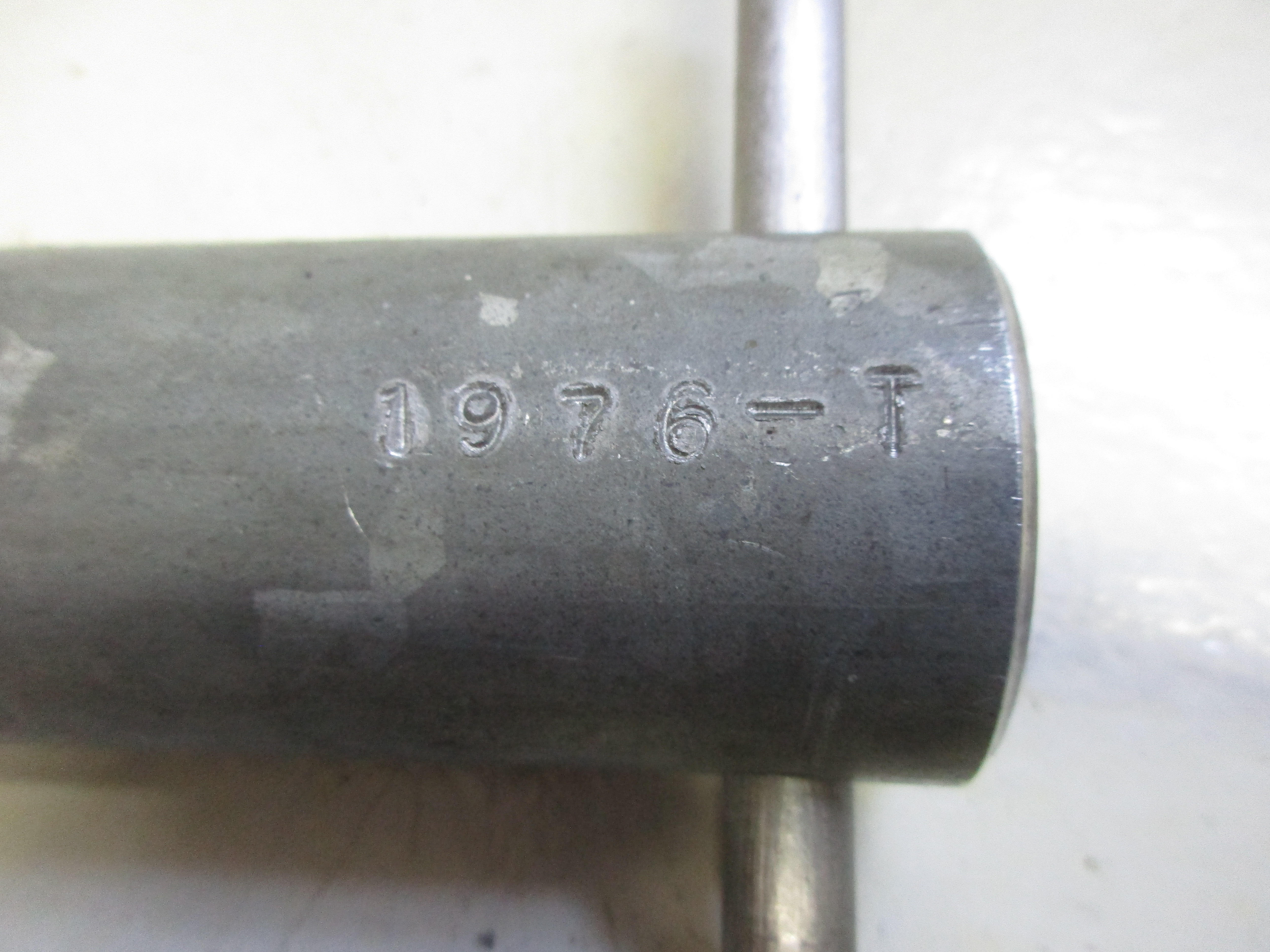

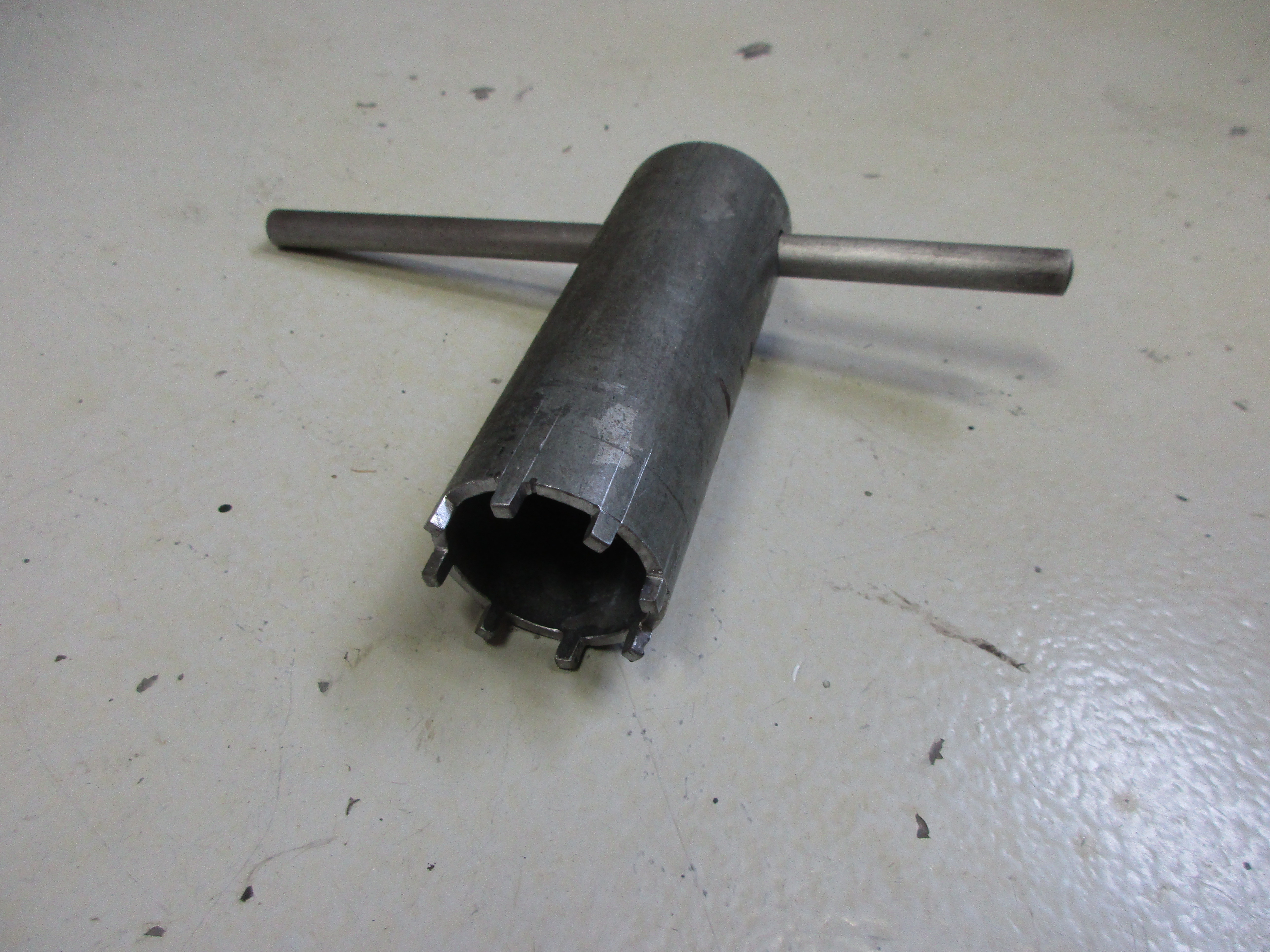

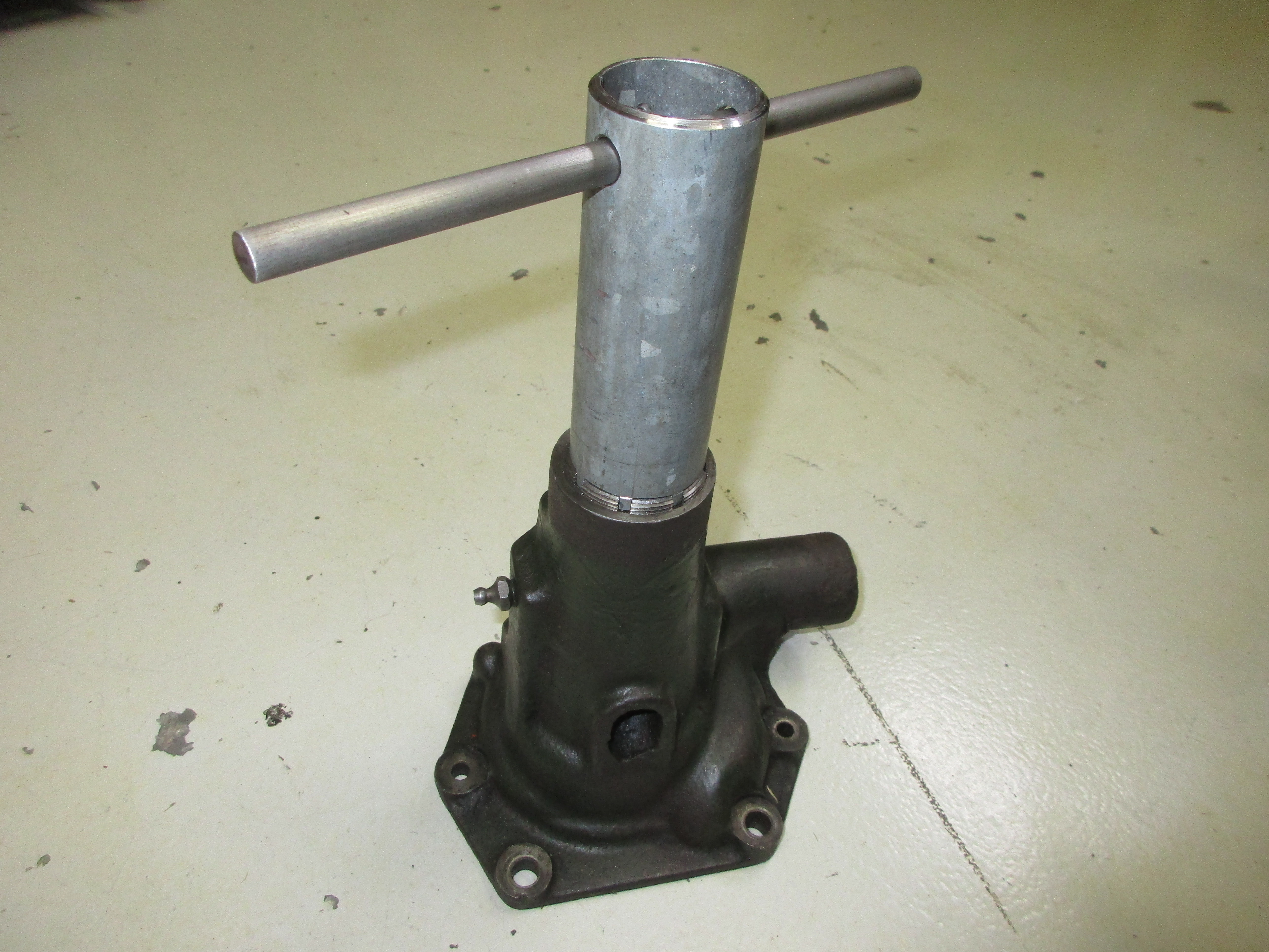

C'est un outil assez simple, que l'on peut réaliser.
J'ai coupé un tube d'échafaudage épais du bon diamètre, puis il a été passé au tour grâce à un de nos membres, les encoches ont été tracées grâce à un montage avec un outil diviseur et une pointe à tracer, toujours sur le tour, ensuite quelques coups de scie à métaux et de lime pour créer les créneaux, et enfin la référence à été poinçonnée.
IMG_5211.JPG [ 5.32 Mio | Vu 1 fois ]

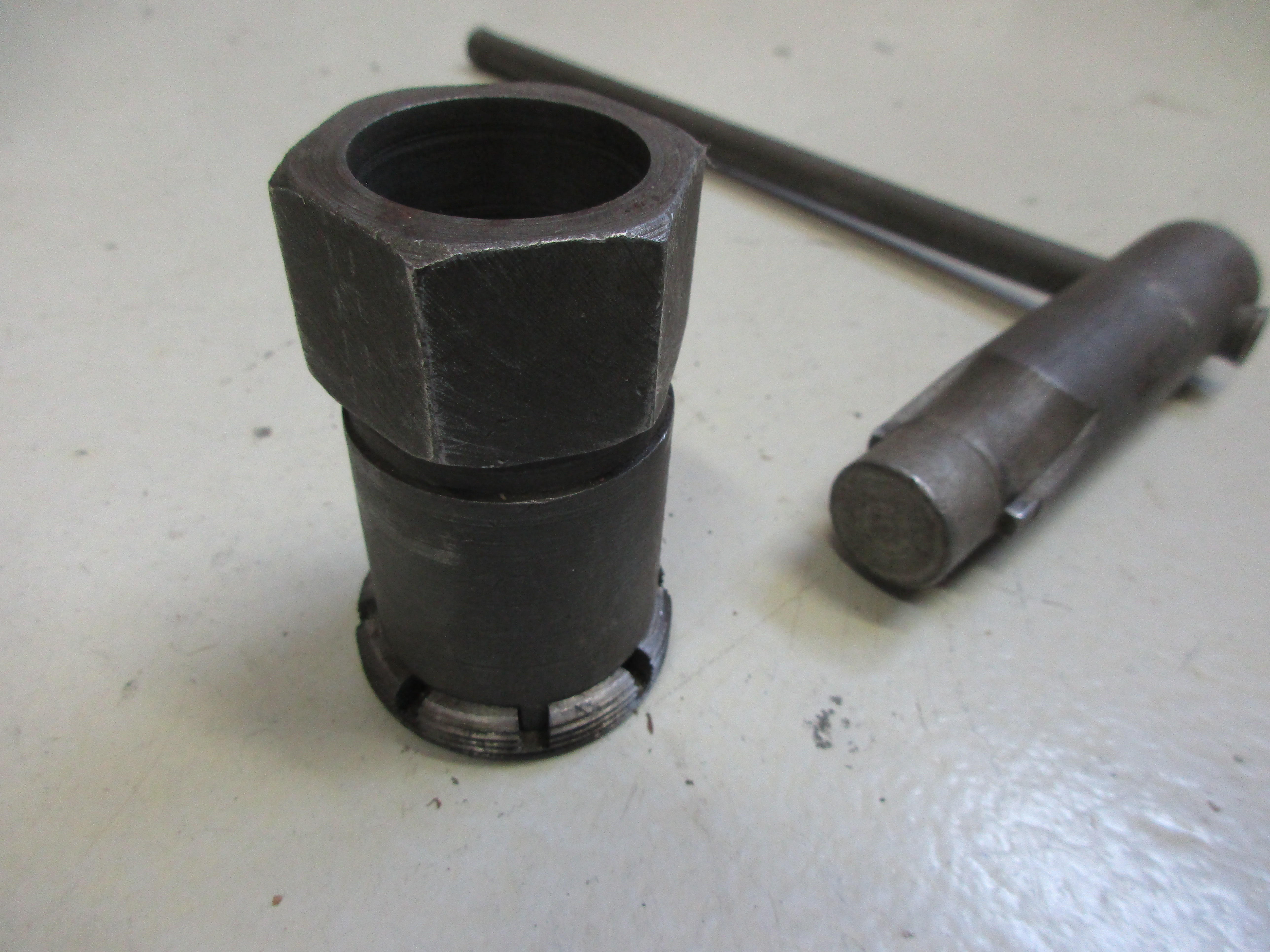

Pour info, une partie de l'outil de serrage/desserrage de l'écrou de la crémaillère peut également être utilisé, bien que le diamètre du corps soit un peu plus petit, encore faut-il en avoir un.
