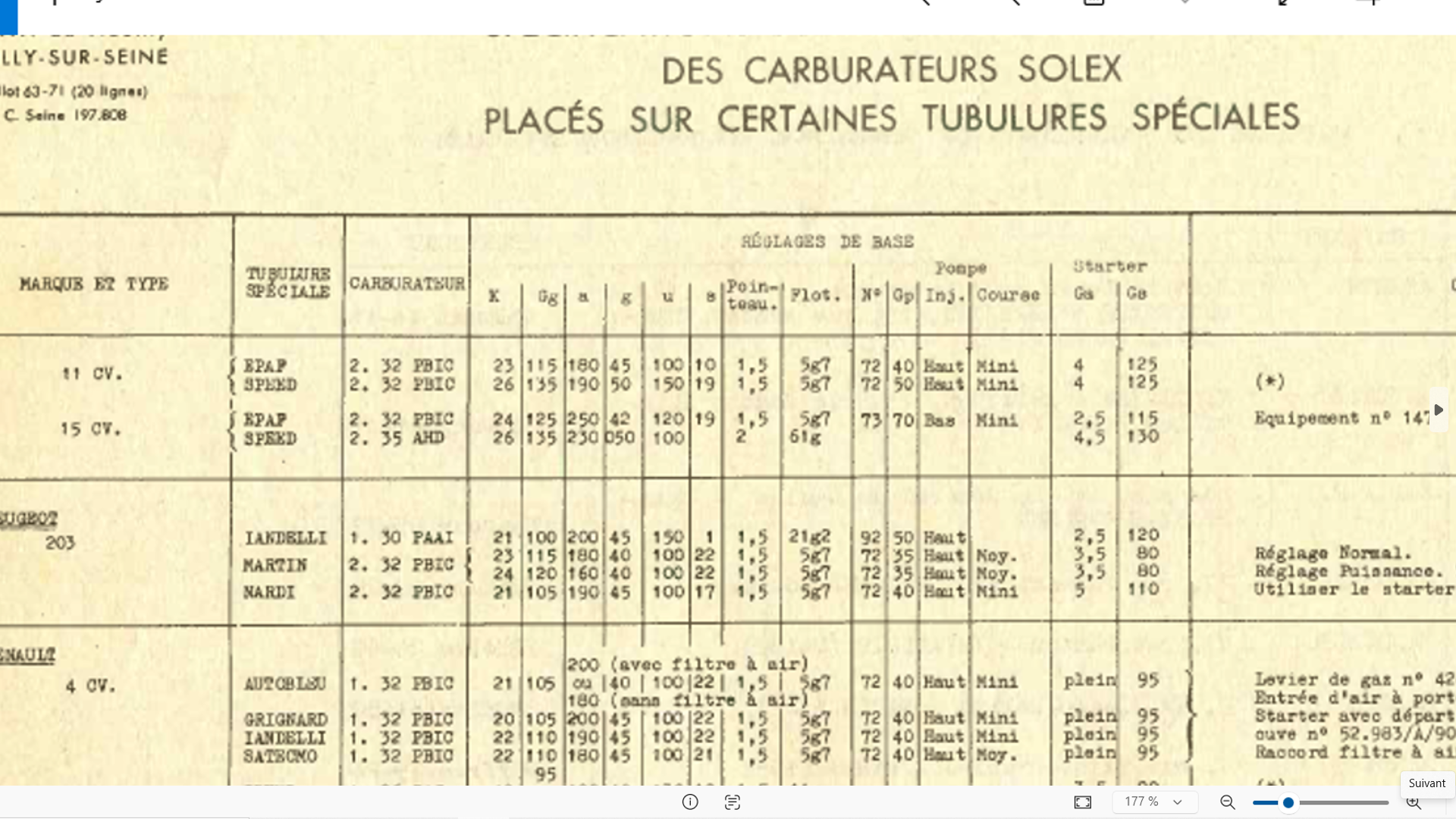

Olivier, voici les réglages Solex d'une Epaf 2 carbus pour 15 six et autres véhicules.
Le flotteur d'après les recommandations doit peser 5,7 grammes, ce sont ceux en plastique qu'il faut et pas ceux d'origine en laiton de 11g.
Il faut faire aussi attention, il existe des flotteurs de 5,7 g qui ont un amortisseur intégré en contact avec le pointeau ( une lamelle qui peut se " régler " en étant plus ou moins écartée du flotteur et très sensible ) ce qui en théorie améliore le fonctionnement, sauf que si les deux lamelles ne sont pas à la même position, bien évidemment le niveau des deux cuves n'est pas identique.
J'ai été confronté à ce problème sur la 11.
Pour l'anecdote, j'avais contacté Solex au début des années 80 leur demandant les réglages Speed pour 11, ils m'avaient envoyés par courrier postal ( forcément ) ceux de l'Epaf qui ne sont pas identiques, et donc je roule depuis ces années avec une Speed réglée Epaf, et cela fonctionne.
Ce n'est que depuis quelques années en découvrant ce tableau que je m'en suis aperçu...........
