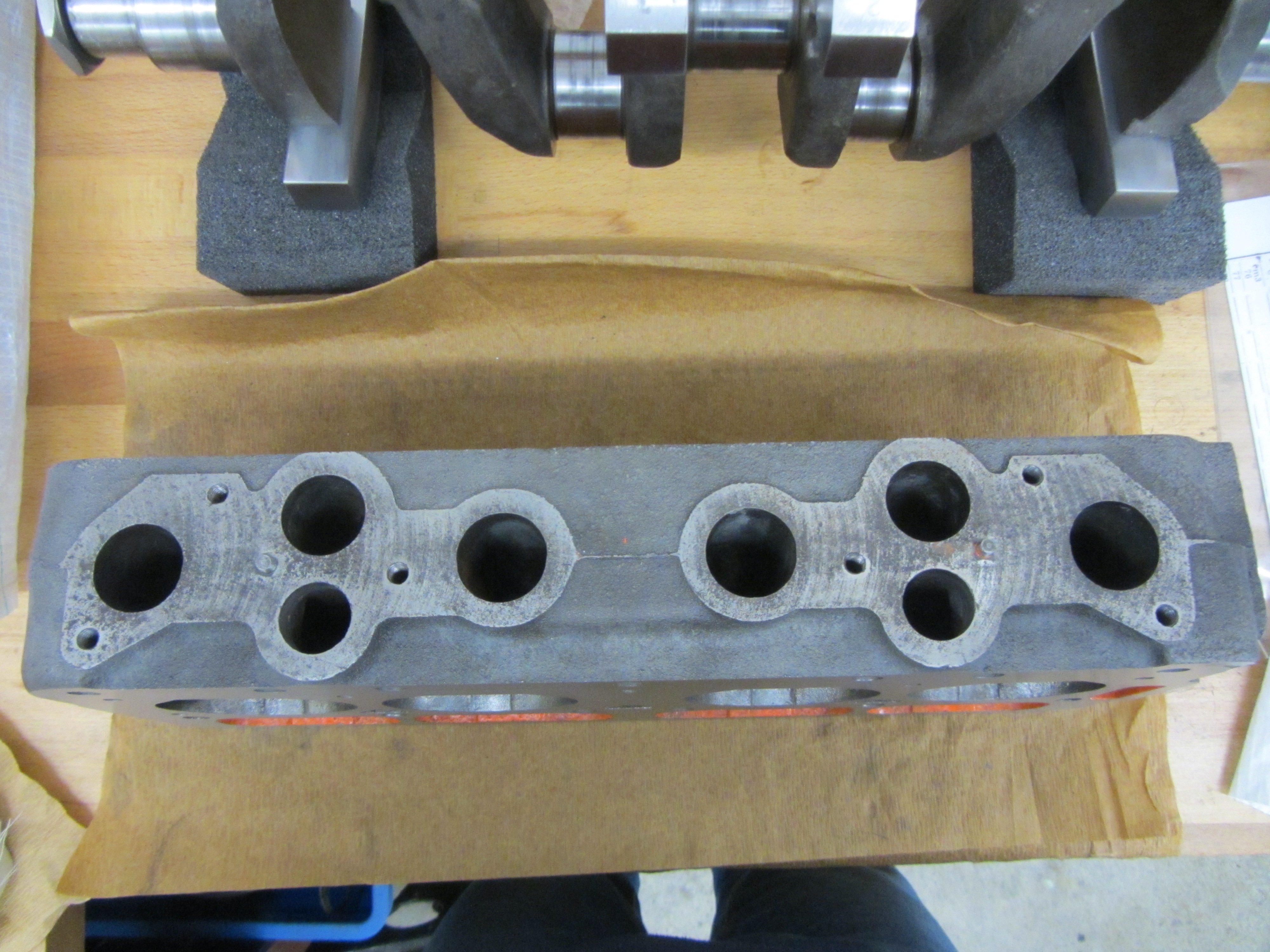

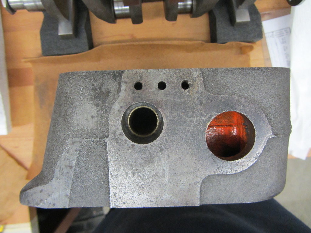

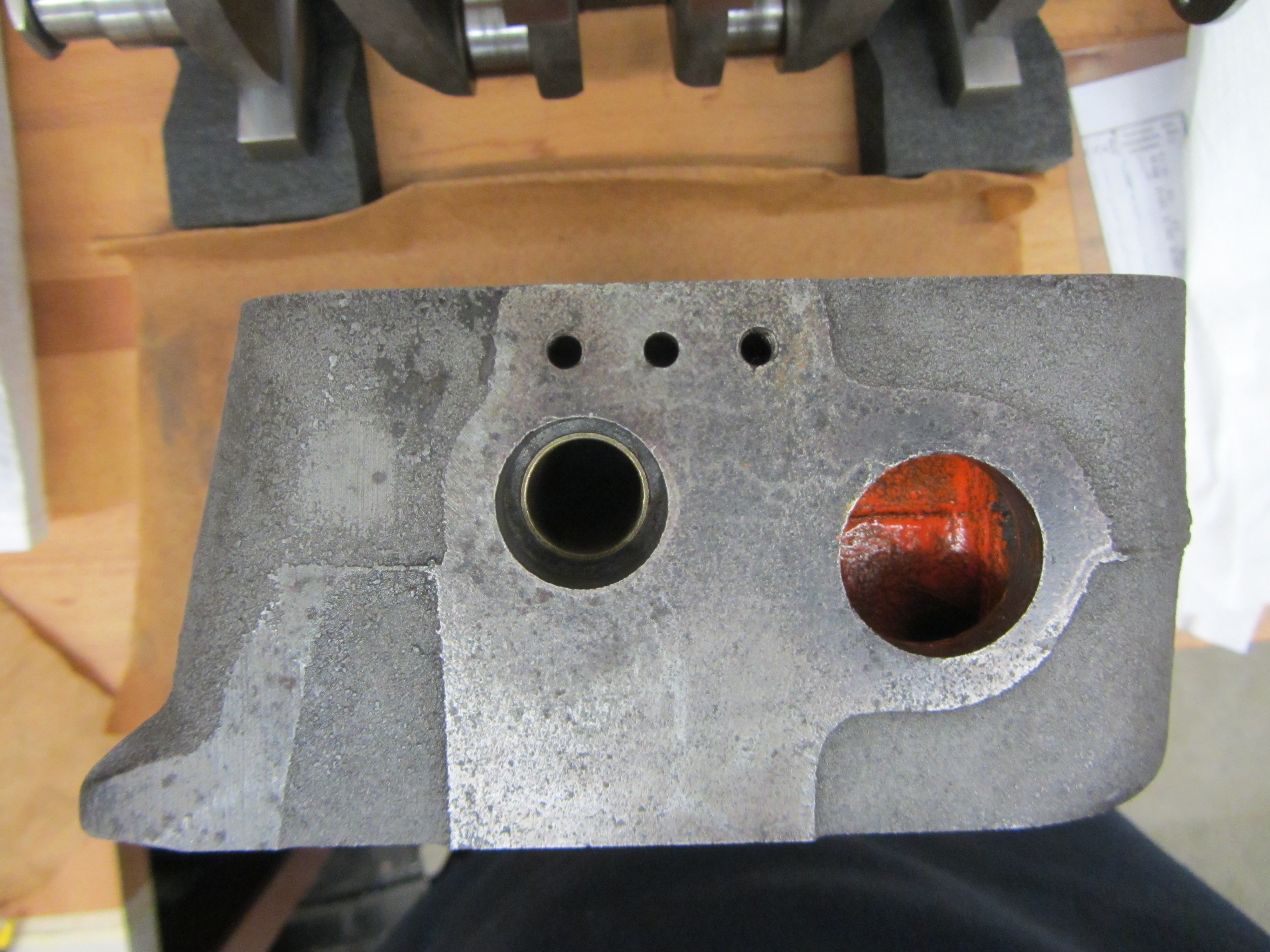

comment vire t'on le tuyau d'eau ; outil spécial ; boucherie ??

voici 2 ou 3 photos
20260925_183552.jpg [ 3.96 Mio | Vu 11 fois ]
20260925_183552.jpg [ 3.96 Mio | Vu 9 fois ]

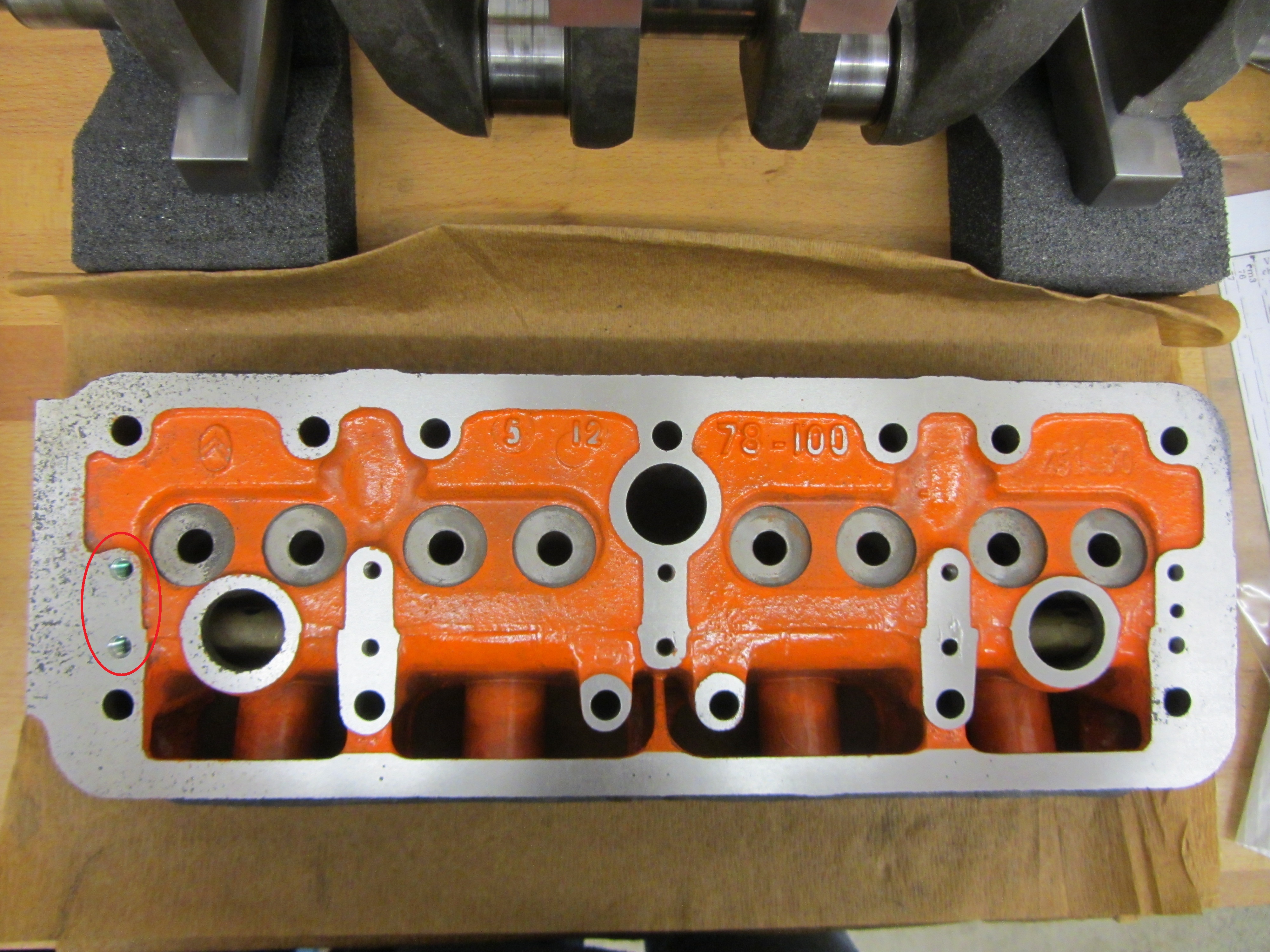

une autre !
20260925_183620.jpg [ 4.36 Mio | Vu 10 fois ]

j'essaie de chasser le tube d'eau mais on dirait qu'il y a une pastille de l'autre coté ?

Il faut déposer la pastille de dessablage, en principe toutes les pastilles lorsqu'on révise une culasse, cela permet de détartrer et de nettoyer en profondeur.
Il faut ensuite un axe épaulé au diamètre du tube pour l'extraire. Il arrive qu'il soit tellement cuit qu'il se désagrège au démontage.
