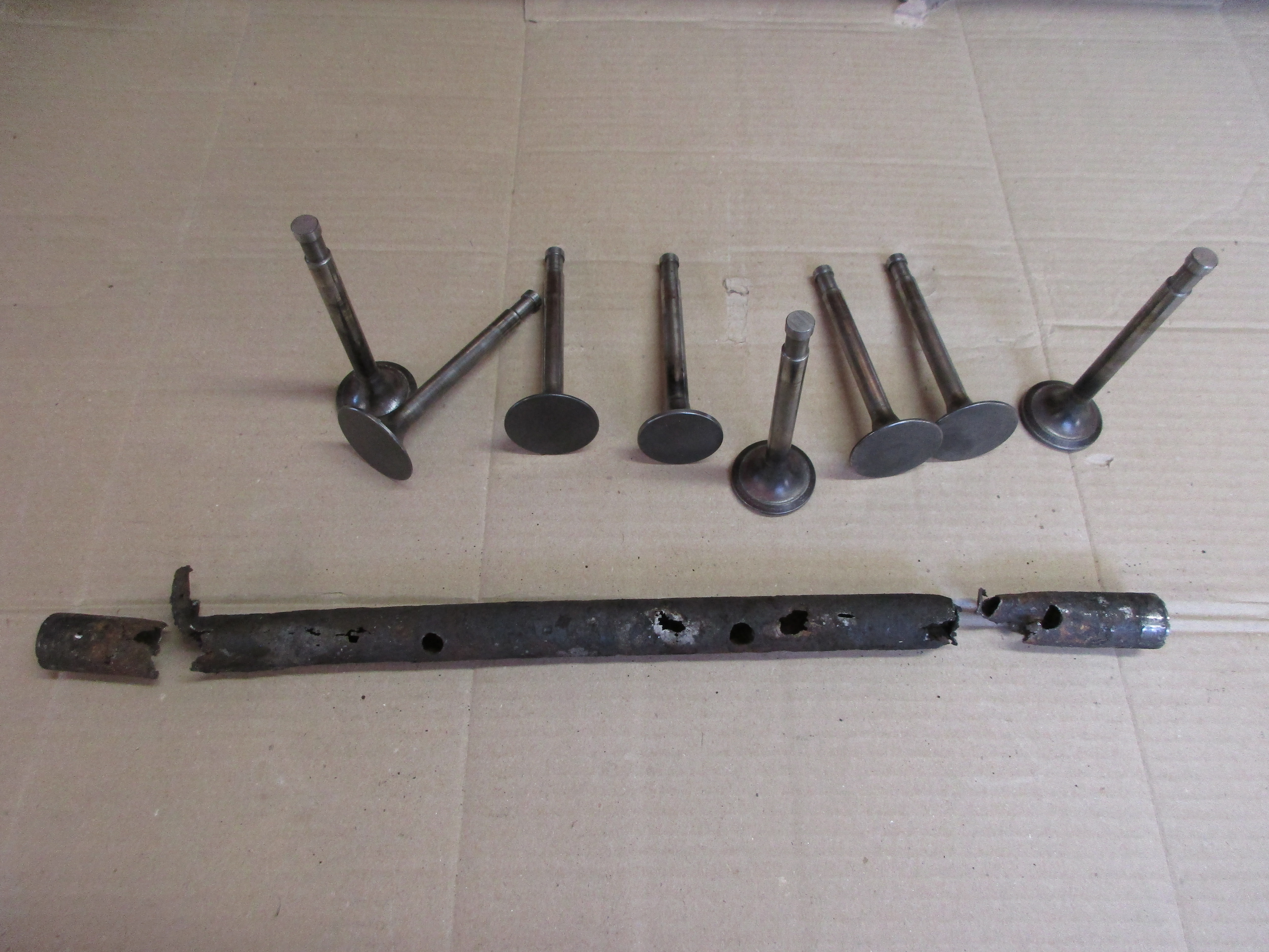

MessagePosté: Mar 29 Sep, 2026- 10:13
Messages: 663
Voici pour exemple l'état d'un tube en acier après dépose.
On voit qu'il possède plus de trous qu'à l'origine.....
Attention il faut bien orienter le tube neuf, les trous à l'horizontale dirigés vers les soupapes.
IMG_3839.JPG [ 4.64 Mio | Vu 6 fois ]
