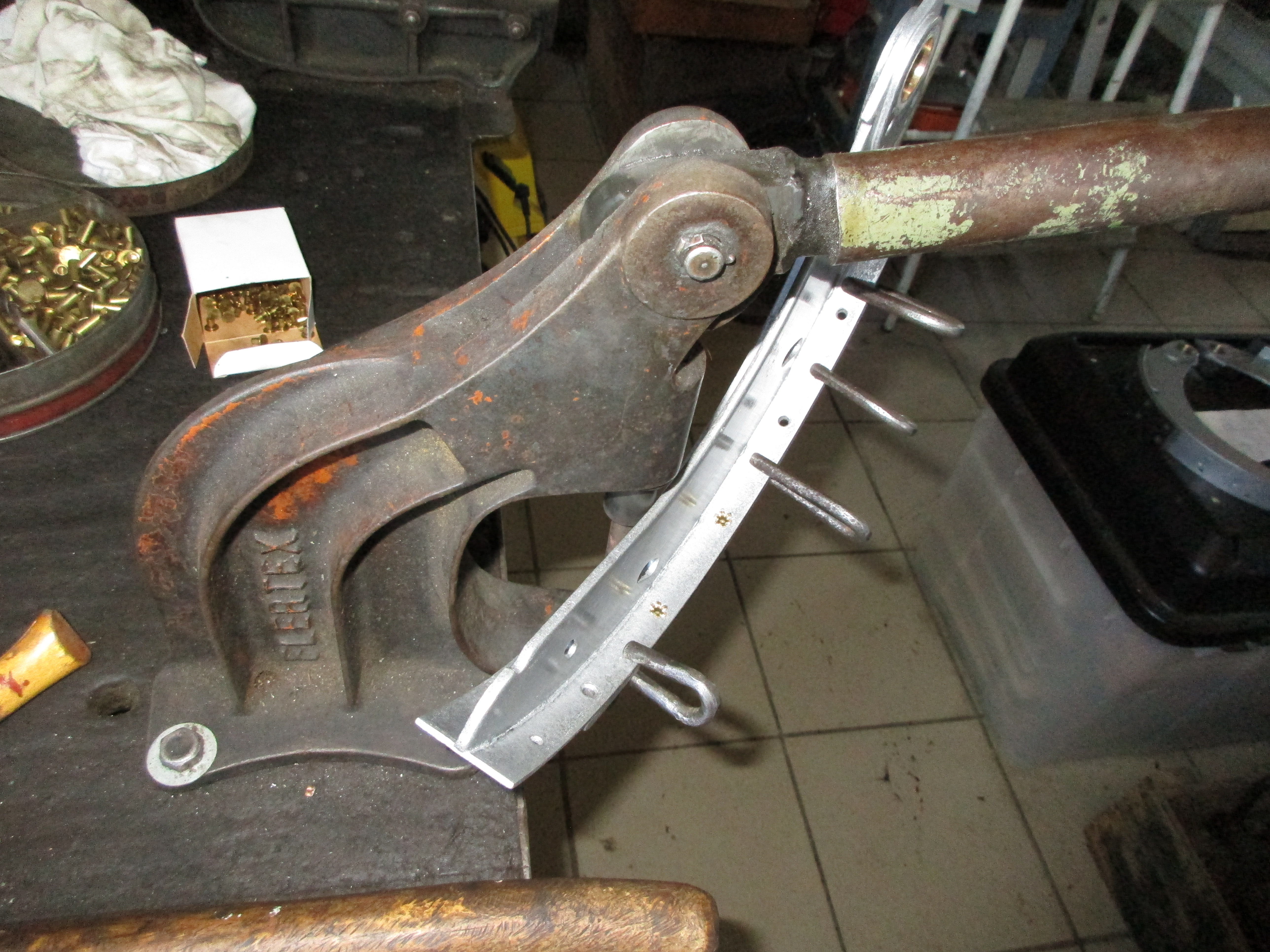

Oui et si on a accès au bon matériel, il suffit de trouver la bonne garniture en rouleau ( tressée ou compressée ) et de tout faire soi-même, le débit, le perçage, le fraisage, le rivetage sans oublier le détalonnage.
Sur les Millésimes de 34 à 37 on ne trouve pas les garnitures toutes faites, et pour ceux qui comme moi ne veulent pas les faire coller c'est facile à faire.
