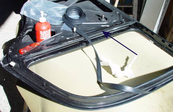

... à l'extérieur, normalement pas de lèche-vitre. L'eau s'évacue par les orifices de bas de portes.
Le lèche-vitre doit être entre la tôle de bas de vitre intérieur et la bande de carton.
Commentaire: le lèche-vitre...ici !
trac271.jpg [ 39.12 Kio | Vu 4379 fois ]
Il est d'ailleurs recommandé de coller un film plastique sous le panneau de porte pour protéger ce dernier de l'humidité.
