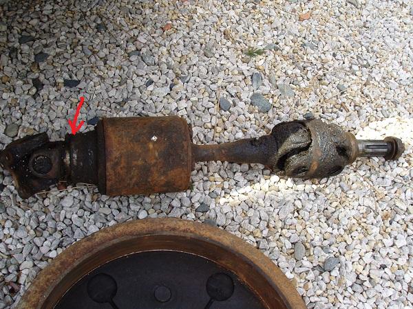

Ma question est simple : comment on démonte la partie coulissante du bibax?

oui la partie côté boite

Bonsoir Eric
En bout du bibax tu as une bague en tole qui est vissée sur le bibax.
Tu devisses cette bague et tu peux sortir ta sortie de boite
......en espérant parler de la même chose ????????

Oui nous parlons de la même chose par contre la bague ne se dévisse pas et le mien est vraiment en meilleur forme que celui de la photo.

Voilà la différence entre un bibax et l'autre
http://www.wat.tv/video/reparation-biba ... h3ub_.html
Ensuite démontage du bibax malade
Finalemenent la bague s'est dévissée
L'intérieur, il y a très peu de graisse dans le fond
en fait toute la graisse est là
A mon avis elle n'est pas au bon endroit.
Autre question quelle graisse mettre dedans?

ça me semble normal le graissage comme il est, la graisse descend du bibax en chauffant et l'effet pompe graisse les cannelures 8)
pour la graise du SKF à roulements devrait faire l'affaire :wink:
