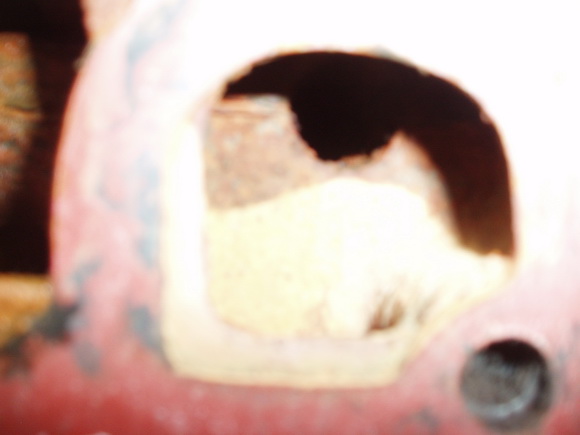

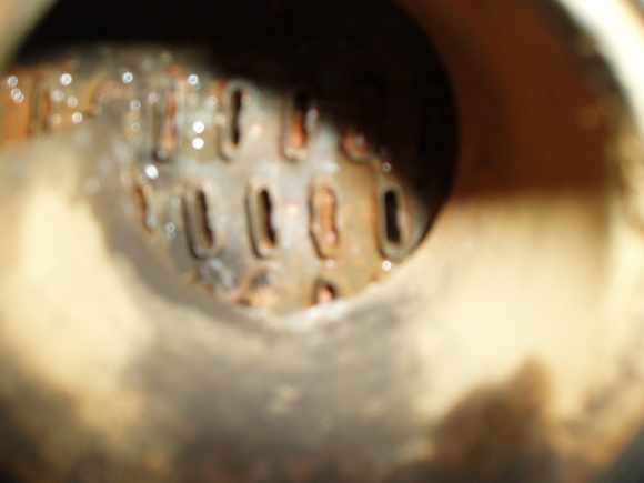

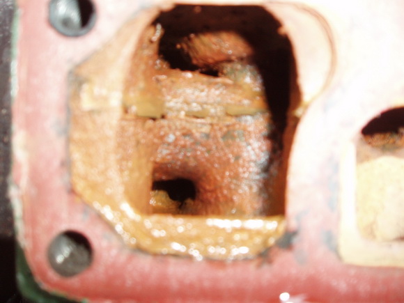

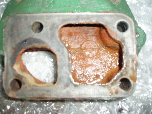

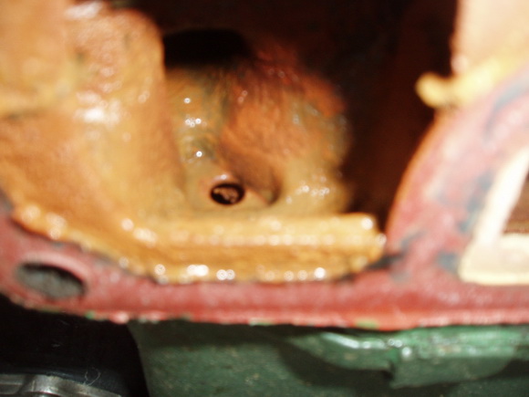

ce matin nettoyage du système de refroidissement avec de la soude caustique et de l'eau déminéralisée. je sais, ce n'est pas bien mais comme le moteur est en fonte je pense pas qu'il y a problème de le faire, il faut surtout faire un grand rinçage à l'eau,
petit tour, la température monte à 90 C° en 15 minutes :(
cette après midi démontage du radiateur et de la pompe.
il n'y a rien qui bouche les canalisations
la pompe est en bon état.
l'intérieure du moteur et la clarinette sont propre. il a bien été refait comme l’ancien propriétaire me l'avait dit.

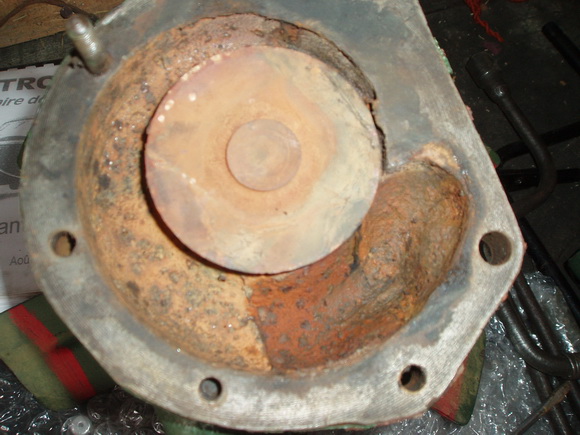

Je pense que mon problème vient du radiateur, il n'est pas tout à fait comme l'original qui était sur la voiture.
avec l’original on peut démonter la pompe sans avoir besoin de le démontrer que l'autre radiateur oui.
l’intérieur me semble pas pareil,
celui que j'ai acheté
l'original
j'ai tout remonté avec mon radiateur d'origine même s'il a une petite fuite sur le dessus au niveau du tuyau de trot plein.

Comme le montre les photos, c'est bien le radiateur qui est en cause.
Ce n'est pas possible que ce soit un radiateur révisé (celui acheté). l'origine semble mieux.

Ce radiateur est tout sauf révisé !!! ne cherches pas plus loin la cause de la chauffe ...
