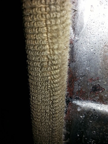

MessagePosté: Jeu 03 Mar, 2016- 11:35
Messages: 166
voila les miens
20160302_113648.jpg [ 88.55 Kio | Vu 9547 fois ]

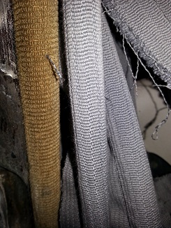

 Sujet du message: Re: boudin parssementé gris coton bouclé 11b 1954
MessagePosté: Jeu 03 Mar, 2016- 11:45
Messages: 166
Ceux de frédéric ressemblent beaucoup plus aux miens après plus de 60 ans de service que ceux de n--r---o
je pense que ca serait ca ?
20160302_113834.jpg [ 57.25 Kio | Vu 9522 fois ]
MessagePosté: Jeu 03 Mar, 2016- 11:49
Messages: 166
La dernière photo leur donnes du relief mais ils sont comme tes photos dominique donc vraiment plat par raport a ceux de frédéric qui je pense après 60 ans ressemblerais peut etre aux mien
MessagePosté: Jeu 03 Mar, 2016- 17:25
sebastien a écrit:
voila les miens
Ça c'est le vrai montage d'origine..
