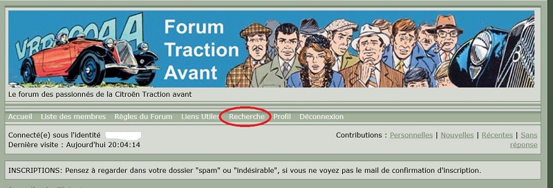

L'inconvénient du forum GMT est qu'on ne peut pas faire de recherche.

Et comment j'ai fait, moi ???? :shock:

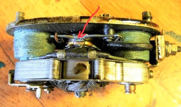

Bien souvent ce sont ces petits charbons qui sont usés

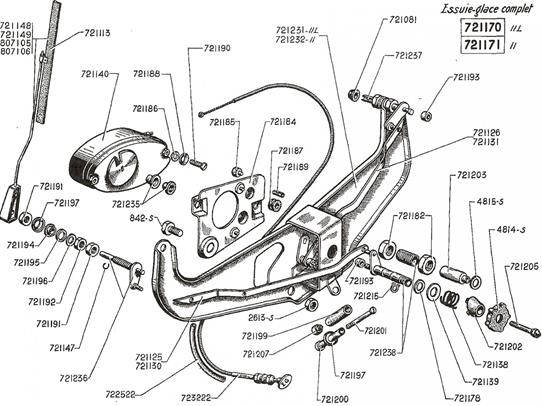

Ayant démonté et réparé mon essuie-glace sur ma 11BL de 1955, je te joins les 3 pages du dictionnaire de réparation consacrées à ce sujet, ainsi que le schéma des pièces.
Si tu dois démonter tout l'ensemble je pense que cela te sera TRES utile..!

Moi j'ai tout démonté pour pouvoir tout nettoyer et faire fonctionner sur l'établi... tout le système sort par dessous le Tde B, après démontage boîte à gants, manette de commande à main et axes des balais... c'est très bien expliqué dans le dico..
Regarde bien l'état des petites bagues caoutchouc sur les bras intérieurs.. les miens se coinçaient car caoutchouc HS ou absent et tout se bloque là-dessous...
