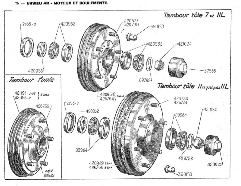

Je suis en train de restaurer une traction 11 BL de 1939 et suis à la recherche de la bague d'étanchéité entre le joint spee du tambour arrière et l'arbre de roue.
Apparemment ce ne serait pas simple de trouver. Je veux la changer car elle présente des rayures faites au démontage (et oui, un peu bourrin sur le coup !). Si je ne trouve pas, je remonterai celle-ci. Pensez-vous qu'il y ait un réel problème de fuites du à ces rayures (que je vais bien sur atténuer en passant un papier 600). Je vous remercie par avance pour vous réponses. :).

Salut Gael. La tradition sur ce forum que tu ne connais pas encore est de se présenter en expliquant ta voiture (comment tu l'as eue, depuis combien de temps, d'où tu es, ce que tu fais avec, bref l'interrogatoire de police habituel!!!)
Quant à ta question, je suppose que tu parles de la bague 420956. Je ne pense pas que des rayures soient dommageables.

En ce qui concerne ta demande, la bague 420.956 n'est pas refabriquée. Si elle est légèrement rayée cela n'aura aucune incidence, elle sert uniquement à l'étanchéité du joint spi, tu peux la polir à la toile.
Si elle est complètement creusée, tu peux en faire tourner une nouvelle auprès d'un atelier de mécanique générale. Il faut savoir que cette bague est frettée sur la fusée d'essieu, pour la déposer il faut la percer sur son flanc de manière à pouvoir ensuite la faire sauter d'un coup de burin. La bague n'est pas trempée.

Pour ton info, cette bague a pour dimensions 30x45x14.
Un conseil si tu veux bosser convenablement, le catalogue de pièces détachées est une mine d’or. Tu le trouveras facilement sur le net ou en papier chez n’importe quel marchand de doc sur une bourse en fac similé.
