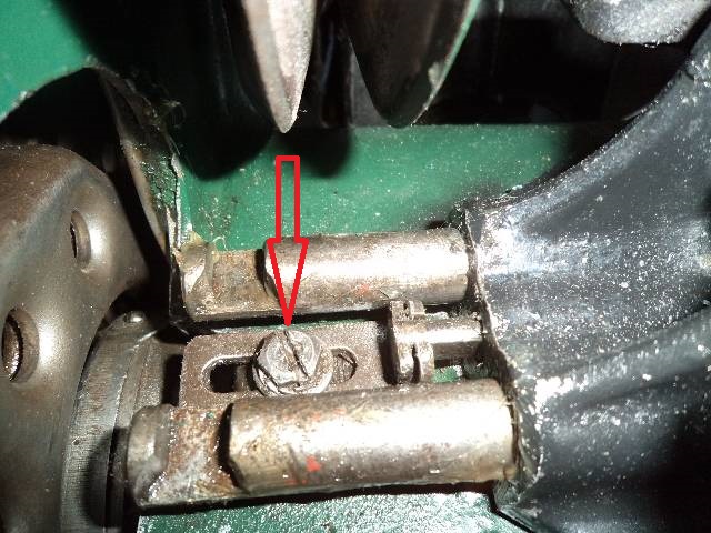

J'ai un problème sur ma 11BL 1949 récemment achetée.
Je n'arrive plus à enclencher aucune vitesse :? ( sauf de temps en temps ca passe )
Je remercie Marco de m'avoir aiguillé sur le verrouillage de boite ainsi que son schéma.
Quel est la procédure pour ce réglage?
Merci d'avance de vos réponses.

verrou.jpg [ 114.27 Kio | Vu 10513 fois ]
ici pour le reglage du verrouillage

Merci beaucoup.
Question stupide peut être ( la traction pour moi c'est nouveau) quel est la procédure de réglage ?
Est ce que ce verrouillage se dérègle souvent et a quoi sert il ? :idea:
Sorry pour ces questions bête.
Cordialement
Et le 8 ème jour il créa le V8.
 Sujet du message: Re: Verrouillage boite à vitesse.
MessagePosté: Ven 03 Juil, 2020- 10:04

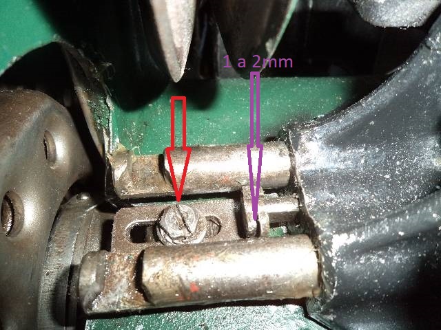

desserer la vis pour obtenir entre 1 a 2mm de jeu ICI attachment=0]verrou.jpg[/attachment] (fleche violettte) en faisant coulisser la patte puis resserer et voila
la patte est relié a la butée quand tu appuies sur la pedale d embrayage tu deverouilles le passage des vitesses et reciproquement :)
verrou.jpg [ 116.47 Kio | Vu 10480 fois ]

Merci, j'espère que c'est bien cela.
Je reviens vers vous pour le résultat :wink:

et il faut le faire au point mort :lol:

Réglage idéal, 2.5 mm butée d'embrayage en contact sur les linguets.

Je vois bien la vis ( très difficile d'accès) mais les linguets sont inaccessibles.
Un astuces peut être ????

pourquoi chercher à atteindre les linguets ? rien à voir avec ton probleme

Tu tiens manuellement la butée en contact avec les linguets et tu mesures ton jeu au doigt de verrouillage à l'aide d'un forêt de diamètre adapté.

Il y a un truc qui m'échappe , déjà pour avoir accès à la vis c'est galère et je ne vois pas la fente pour incérer la mèche..

Il y a un couvercle en tôle à déposer, il est fixé sur une des vis de la "Tour Eiffel" Si tu veux plus de place, tu déposes la "Tour Eiffel" c'est vite fait, 3 vis et 2 rotules des barres.
