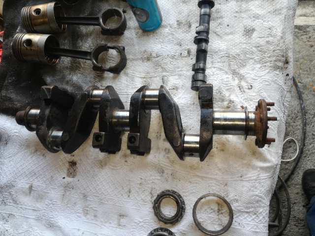

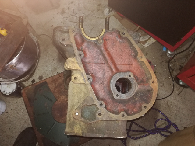

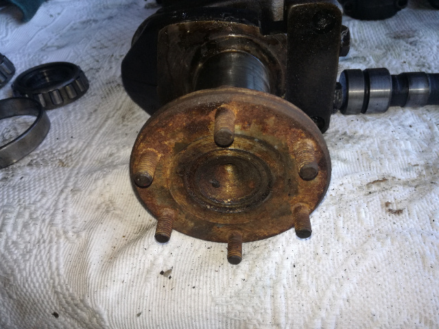

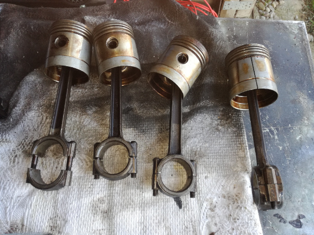

J'ai besoin de lumières pour identifier ce moteur que j'avais récupéré lors de l'achat de la Bl il y a 10 ans,
le bloc moteur date de 1952 mais je suis étonné car il est monté avec des cylindres de 72, !!! Pistons
fendus et bielles droite donc régulées je suis d'accord,
Autre chose, le vilebrequin possède des goujons et non des vis, après mesures,
les paliers sont à 50
les manetons à 47,8
J' attends vos avis, merci

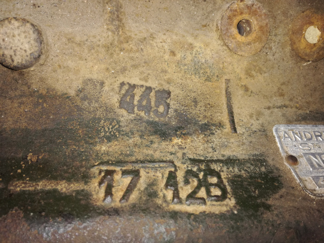

Le bloc à été coulé le 17 déc. 52. La plaquette indique que c'est un 11 CV (78x100)
Le vilebrequin n'est pas un MI donc pas type H => on ne voit pas bien le côté distrib. mais il semble court et côté volant avec goujons donc "Perfo"
Donc s'il est en 72x100 c'est probablement un assemblage avec ce qu'ils avaient sous la main pour faire rouler un Traction à moindre frais

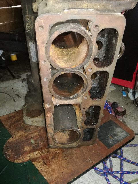

Comment on peut mettre des 72x100, si il y a l'emplacement pour des 78x100?

Les chemises sont plus épaisses. L’emboîtement et les diamètres extérieurs sont semblables.

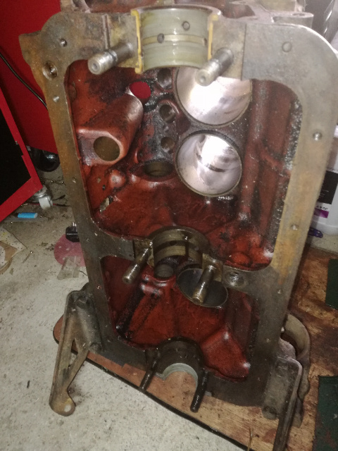

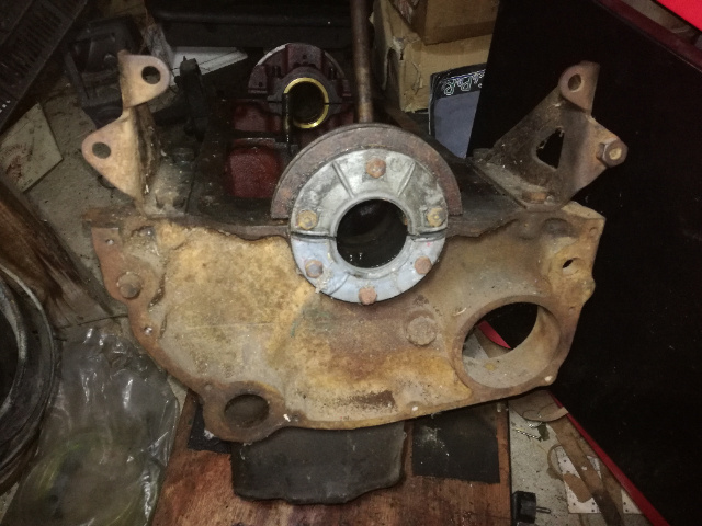

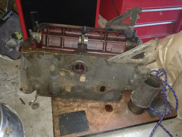

Bon les photos promises pour la suite :D J'avais donc juste le bas moteur sans volant pour tout dire et je l'ai pris car donné avec la voiture.J'ai le vé un lièvre en regardant bien le tout avec prises de mesures.
Chance ou pas la première chemise enlevée qui est venue facilement est bien en 72 par contre les 3 autres sont en 78 ouf, je comprend mieux :cry:

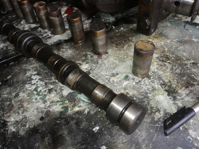

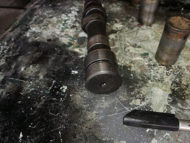

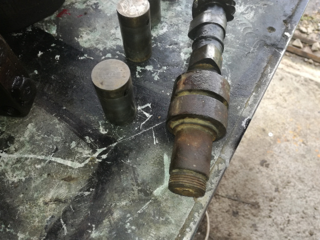

l'AAC qui était dessus est bizarre aussi, je vous montre
Alors que penser de tout ça :shock: Sur ce vilo c'est un volant moteur lourd que l'on doit monter ? Comme le bloc est en Bon état, je vais me mettre en quête des pièces manquantes pour en refaire un :D :wink:

Citroën avait standardisé dans un 1e temps les courses des moteurs, vilebrequins et bielles identiques, puis ensuite les blocs avec des hauteurs de chemises identiques.
Donc les moteurs 9 et 11 CV ont la plupart de pièces interchangeables. Les différences sont au niveau de l'alésage, de la culasse et du volant moteur.
Pour ton moteur il faut bien un volant alourdi pour 11CV réf. 461.901

Je confirme le diagnostic de Marco.
La plaque en aluminium marquée "4MPVB78 " signifie 4 cylindres Moteur Petite Voiture 78mm d'alésage donc un 78x100 de 1.911 cm3.
La date de fonderie sur le bloc "17 12 B" signifie le 17 décembre 1952, les années étant repérées par les lettres A à G de 1951 à 1957.
Il s'agit probablement d'un moteur de 7C en 72x100 remonté dans un bloc de 11...
