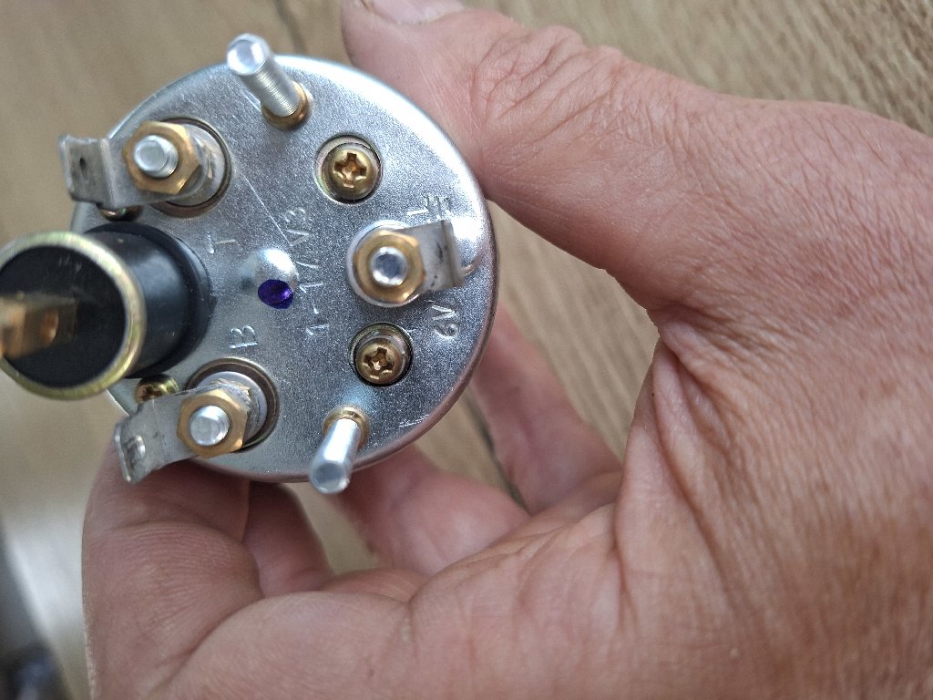

Ayant récemment acquis un thermomètre OS, j'en suis au branchement. Il s'agit d'un thermomètre électrique en 6 volts. A l'arrière du cadran, il y a trois bornes: T, B, et bien sûr la masse. Je suppose que le fil du capteur va à la borne T, tandis que la borne B reçoit l'alimentation positive via le contacteur?Ais-je raison?
Autre question:dois-je relier le capteur, dans le compartiment moteur, à une masse?

peux tu mettre la photo des elements de ce "thermometre" ? j'ai posé un "OS" egalement de chez Renel. je pourrais te renseigner precisement

Voici la photo de l'arrière.

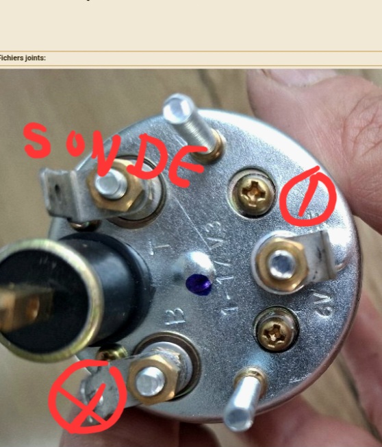

Screenshot_20250716_094424_Chrome.jpg [ 114.46 Kio | Vu 3841 fois ]
Le moins ira sur la carrosserie

Grand merci pour le schéma. Problème résolu.
