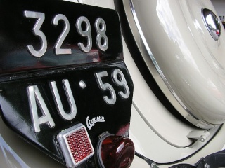

Comment démonte-t-on ce feu Image pour changer l'ampoule ?
 Sujet du message: Re: feux arriere ?
MessagePosté: Jeu 24 Mar, 2011- 19:21
Bonsoir Eric.
Il faut tout simplement écarté le petit cerclage chromé. Attention de ne pas échapper le verre.
MessagePosté: Ven 25 Mar, 2011- 10:24
Messages: 318
jolie derriere :oops:
pour le demontage la meme :wink:
MessagePosté: Dim 10 Avr, 2011- 13:30

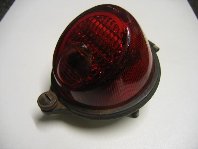

Alain Montazeaud a écrit:
Bonsoir Eric.
Non, ce que tu dis Alain, c'est pour les feux ronds et plats des premiers modèles,
mais celui ci semble bien être de la génération suivante.
Dévisser l'écrou en bas à l'arrière de la plaque, là, le cabochon se relève. Pour l'enlever, dévisser les 2 autres écrous au dos de la plaque. Je l'ai justement fait hier sur ma 11 B pour mettre une ampoule de stop absente.
MessagePosté: Dim 10 Avr, 2011- 14:06
Et bien non Pascal.........il y a le feu avec une vis comme le tien et le mien sur la 15, mais en ce qui concerne celui d'Eric c'est un petit cerclage chromé qui est monté en force , et qui est différent de celui de coquette.
Je les ai tous vendu sinon j'aurai fait une photo.
D'ailleur le verre de ces feux est plus anguleux que celui de nos auto.
Eric pourrais tu nous faire un gros plan de ton feu S T P , merci.
Ce n'est pas du tout ce montage .......

Mais celui là
product_1147729s.jpg [ 17.26 Kio | Vu 9467 fois ]
....Eric pourrais tu nous faire un gros plan de ton feu S T P , merci.
Bonjour Alain
oui :D
MessagePosté: Dim 10 Avr, 2011- 14:44
Sur la dernière photo on voit bien les deux anneaux du clips qu'il faut resserrer pour enlever le clips puis le verre
