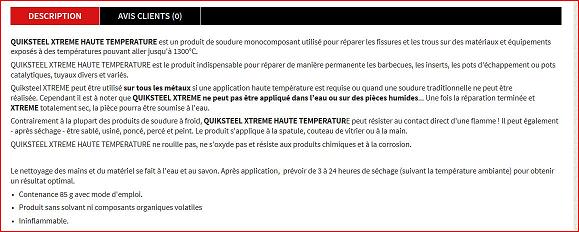

[quote][/quote]J'ai trouvé ça :
Soudure.JPG [ 42.61 Kio | Vu 6055 fois ]
Dans Gogol..."soude a froid haute température pour echappement"
soudure 2.JPG [ 43.57 Kio | Vu 6038 fois ]

Oua ! 1300degres ?? Ça peut être la solution temporaire ... ! Car il est évident que le collecteur sera a changer.

Il a été repercé pour le goujon cassé. Concernant le petit bout cassé j'ai appliqué un produit pour collecteur soudure a froid que l on m a conseillé sur cette discussion, acheté chez la colle pro. Ça tient ! On verra avec le temps, c'est temporaire, il faudra le changer un jour ...! Elle tourne mieux, problème d allumage, et pas de collecteur finalement.
