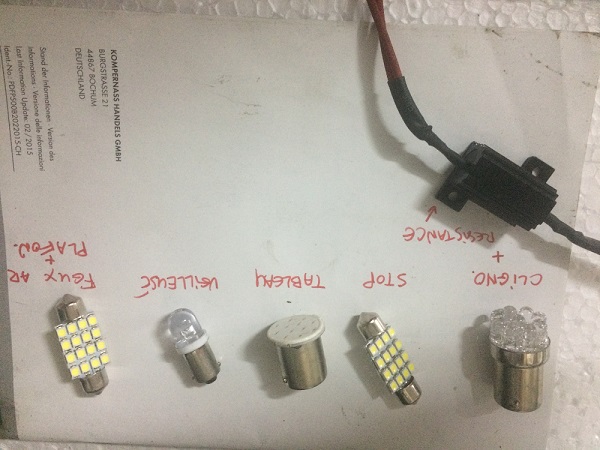

a la limite tout alternateur de 50A et plus convient juste s assurer de la poulie qui doit avoir les dimensions de la courroie; quoique tu peux commander une courroie sur mesure c est pas trop cher.
le A13N221 est un valeo ça s adapte facilement.
pour les leds voici une photo de ce qu il faudra prevoir.
IMG_1166.JPG [ 90.42 Kio | Vu 4146 fois ]

Merci!
Pour les leds tu as un site à me recommander?
