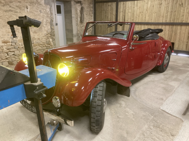

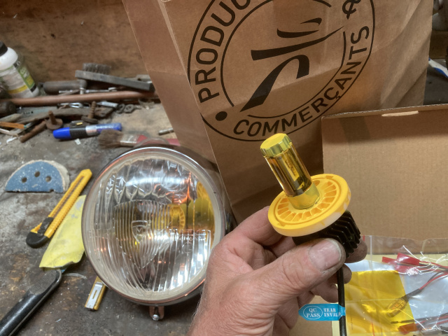

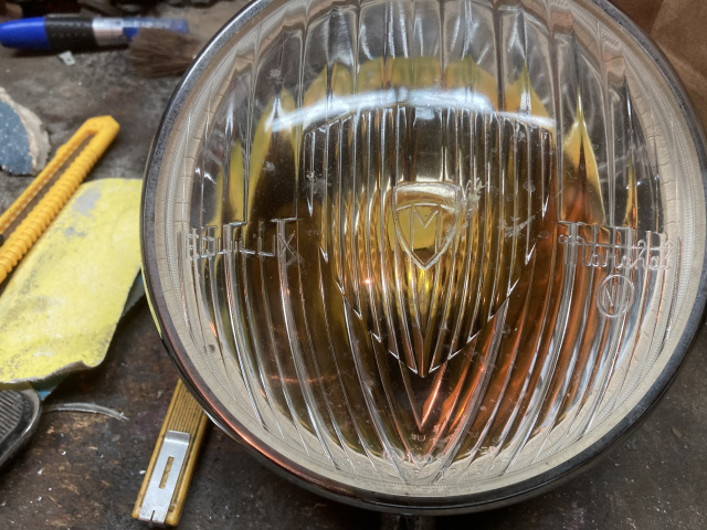

Quelques photos de mes ampoules led, j'ai peint en jaune l'embase qui d'origine est blanche ainsi que le bout de l'ampoule qui est noir.
Voila le phare non allumé, son aspect est jaune.
Phares allumés, ici on ne s'en rend pas compte, mais la couleur est jaune avec une lègère tendance verte.
J'ai fait cette réflexion chez LASER CAR qui m'a conseillé de mettre 2 petites feuilles jaunes autocollantes qu'il m'a fourni, mais je ne l'ai pas encore fait, je ne peux donc donner d'avis, par contre, ce que je peux dire c'est que ça éclaire très bien. Après : conformité ou non conformité ...... nouvelle polémique : il faudrait qu'à la suite d'un accident, on puisse prouver la faute des leds !!!!! c'est pas fait.
Olivier.
