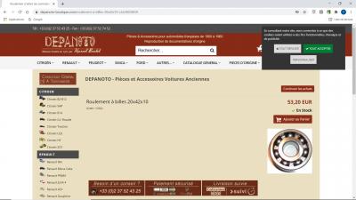

Bonjour à tous
Pas facile à trouver le roulement 99204A-SKF 20x42x10
Dépanoto en propose un peu moins cher, mais quand même...........

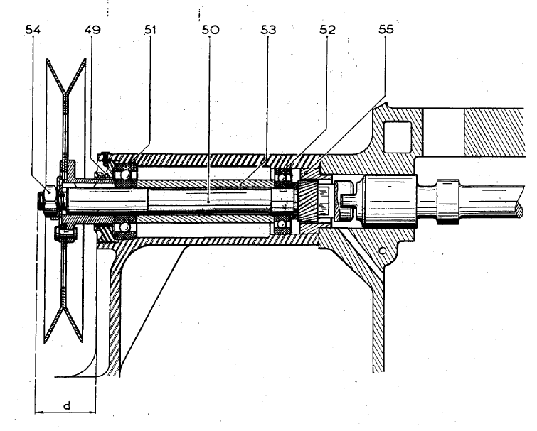

Bon, je vous tiens au courant des dernières constatations:
Le petit roulement de 12 est marqué après serrage de la bague crénelée.
Le constat: le centreur a été monté à l'envers, et le roulement touche sur la partie usinée pour le centrage sur le bloc !! :evil: ! J'ai dis bravo au mécano qui a refait la boite!! :mrgreen:
Donc, pas d'autre solution que de tout redémonter pour sortir cette bague, la remonter dans le bon sens, et tout remettre en place;
Faut dire que, nous les retraités on à tout le temps; ça fait 10 jours que je tourne autour pour piger pourquoi l'arbre a un jeu longitudinal important.
Sans doute ces infos peuvent etre à communiquer dans le cadre de l'article que Marco envisage de faire.
Gwenran
Gwenran 56
11 BL 1950 et 2CV AZU 1958
 Sujet du message: Re: Rélage d'un arbre de commande
MessagePosté: Ven 16 Avr, 2021- 22:08
Messages: 1232
On devine bien ton problème sur ce dessin. Le serrage de l'ensemble se fait au niveau du roulement 51 qui est bloqué dans le carter par la bague 49.
Le roulement 52 ne doit en aucun cas être précontraint, il doit toujours avoir un jeu entre celui-ci et la bague 55.
Capture.PNG [ 65.88 Kio | Vu 10227 fois ]
J'ai eu un problème un peu similaire sur ma 7C car le roulement 52 de 10 mm avait été remplacé par un de 12 mm et l'entretoise 53 réduite de seulement 1 mm au lieu de 2mm, l'ensemble était 1 mm trop long et lorsqu'on bloquait la bague 49 les roulements étaient précontraints. J'avais d'ailleurs trouvé la bague 49 goupillée non serrée au démontage. C'est au remontage que j'ai compris pourquoi !

Bonjour à tous
J'ai re démonté la boite pour récupérer la bague 55 et la remonter dans le bon sens.
Mais je rencontre toujours un problème: :evil:
* Je remonte l'arbre et engage le joint Oldham, puis resserre la bague crénelée
* Je vérifie que celà engrenne bien avec l'arbre à came en faisant tourner le moteur avec la manivelle
* Je remonte la poulie, serrre l'écrou et on constate que l'arbre se déplace vers l'avant et alors l'entrainement avec l'arbre à came ne se fait plus. :cry:
Donc le fait de serrer la poulie "tire" l'arbre en avant, et il se désolidarise au niveau du joint Oldham; donc plus de ventilo ni de dynamo.
Je pense pour empécher cela intégrer des rondelles entre la turbine et le roulement de 12.
Merci de vos avis éclairés !!

Bonsoir Gwenran,
Pour arriver à déconnecter le joint Oldham il doit y avoir une pièce non conforme dans l'assemblage.
Il faut mesurer la longueur de l'entretoise car il y a 3 versions de différentes longueurs, 85 mm, 87.5 mm et 88.5 mm. La plus courte doit se monter avec 2 rondelles de 1.5 mm, normalement c'est sur les avant-guerre mais voilà nos Tractions ont eu une vie mouvementée et souvent réparées avec des pièces d'occasion dénichées. Le joint Oldham existe aussi en 3 longueurs différentes, donc à vérifier. Le jeu axial de l'arbre à cames n'est' il pas excessif, une usure due à un ancien montage trop serré ? A vérifier. Il y a un loup quelque-part, il faut reprendre la chaine de cotes de l'ensemble de l'arbre.
Les cales de réglages qu'on place entre le roulement et l'arbre ne servent qu'à affiner le jeu, là il y a autre chose qui cloche.
