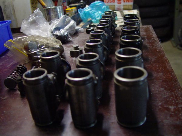

Euh...çà s'est fait tout seul... :oops: On va essayer d'en être digne... :lol:
Pour le stockage des cylindres, merci ! Je viens d'en hériter un carton plein... AV-AR + coupelles, pistons, ressorts, état de neuf ! Je vais avoir du TAF !

Aïe... alors tous mes petits soldats seraient foutus... :?: :(
Dsc03547_6.jpg [ 48.31 Kio | Vu 5045 fois ]
