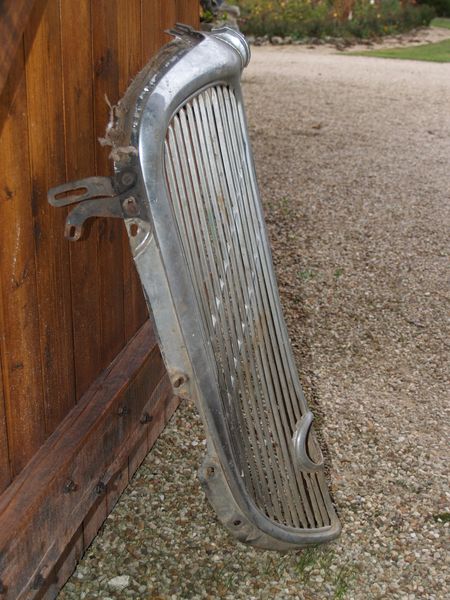

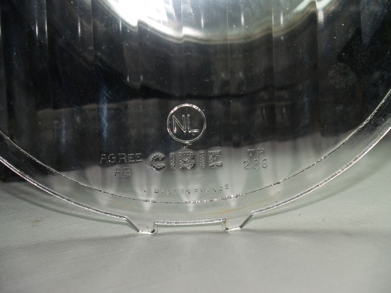

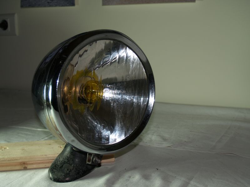

J'ai en stock 2 phares, 2 ailes et la calandre d'une Traction dont je ne connais pas la date de sortie.
D'après les photos d'un phare à verre plat et de la calandre, pouvez-vous me dire l'année approximative de sortie du modèle correspondant, et quelles sont environ les valeurs de ces pièces en Euros.
Merci de vos réponses.
Tonton Pierre

Je vais dire une bêtise... :roll: Mais le radiateur m'a fort l'air d'avoir eu appartenu à une Rosalie...
Me trompe-je??? :shock:
Sinon, c'est Traction 1934-1935 (les chevrons derrière)

Non, pas Rosalie
Car si calandre droite >>>>>>>>>> Rosalie avant 1934 et emplacement du bouchon de radiateur dans la calandre, en haut
Si calandre inclinée >>>>>>>>>>>>>Rosalie après 1934 Nouvel habillage, sans emplacement pour le bouchon
Là, elle parait droite et sans emplacement du bouchon
Si la photo "trompe" et que la calandre est un peu inclinée >>>> Rosalie NH

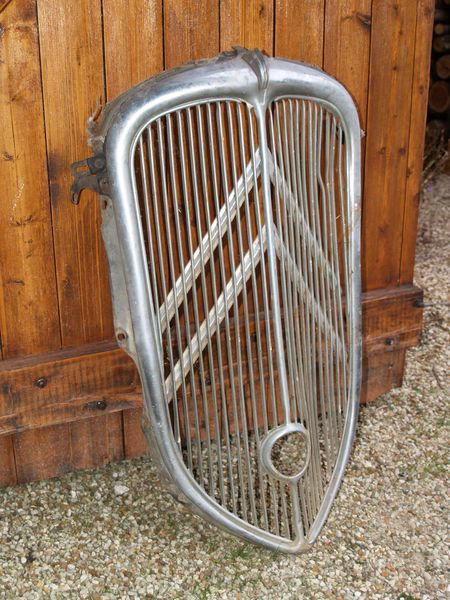

Une autre photo de la calandre, sans bouchon dessus...

Alors, Michel? Rosalie ou pas Rosalie? Peut-être U23??? 8)
 Sujet du message: Re: Année modèle
MessagePosté: Mer 21 Oct, 2009- 12:51
peut-être ??? Il me semble que le nombre de barettes est identique
Mais en principe, sur les utilitaires, la calandre était peinte
peut-être un petit autocar de luxe sur base U23 ????

Pour moi, ce sont des pièces prevenant des premiers modèles de Traction des années 1934-1935 avec les chevrons situés derrière la calandre et les phares à verre plat.
La calandre, en laiton chromé, ayant 12 "barreaux" de part et d'autre de la "barre" médiane, ainsi que le trou de manivelle de forme ronde, c'est une calandre de "légère" donc d'une 7 ou d'une 11 AL.
Pour s'en assurer il faut vérifier ce détail: Sur une Traction, les chevrons sont indépendants et peuvent donc être séparés de la calandre. Sur une Rosalie, sauf erreur, les chevrons sont emboutis d'un seul tenant et sont solidaire de la calandre et celle-ci est nettement plus haute que celle d'une Traction.

Il y a aussi des calandres de Rosalie avec les chevrons rapportés et même , pour les toutes premières Rosalies, sans chevron du tout
Mais ces calandres à chevrons rapportés sont toutes avec le trou du bouchon de radiateur sur le dessus
Je sais, ça ne fait pas avancer le schmilblick :oops:
