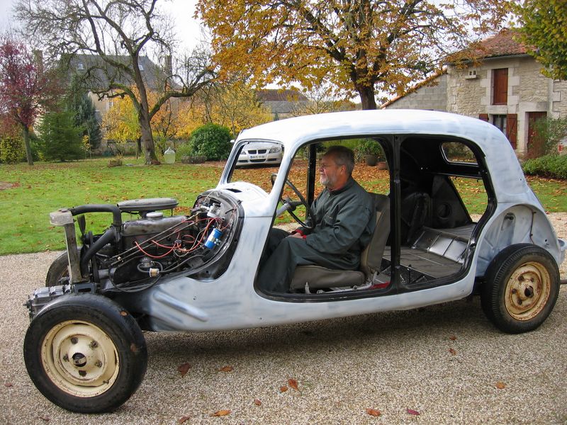

En ce qui me concerne, ma 11 n'est pas en état de rouler sur la voie publique, donc je démarre le moteur 2 à 3 fois par semaine et je fais un tour dans la cour de la maison, insuffisant en tout cas pour charger la batterie... surtout que le câblage électrique n'est pas encore remis !!!!!
Bonne journée.
Tonton Pierre

Tonton Pierre a écrit:
Bonjour à tous et merci de vos réponses nombreuses et variées.
Bonne journée.
Tonton Pierre
Dis-donc, mais elle est super cette Traction "allégée" avec son gros roll-bar! :D Il ne manque plus que le numéro sur le longeron, deux raies blanches sur le toit et tu peux t'alligner au départ du Tour Auto!!! :lol:
 Sujet du message: Re: Chargeur permanent de batterie
MessagePosté: Mar 01 Déc, 2009- 12:25
En fait, c'est une légère légèrement allégée !!!!!!!!!!! :lol: :lol: :lol:
MessagePosté: Mar 01 Déc, 2009- 17:20
Messages: 2480
Par contre mefies toi que les pales du ventilo n'aillent pas tutoyer le faisceau du radiateur!!
MessagePosté: Mar 01 Déc, 2009- 18:29
Messages: 578
Belle photo, c'est super d'avoir un cour qui permet de faire un tour en taction.
précaution à prendre : faire tourner assez longtemps pour que le pot déchappement évacue l'eau , sinon cela réduit sa durée de vie considérablement.
MessagePosté: Mar 01 Déc, 2009- 18:32
Je suis mort de rire...................je m'en roule par terre.....................elle a une bobine bleue.
Je pense que certain comprendront!!!!!!!!!!!!!!!!!!!!!!!
