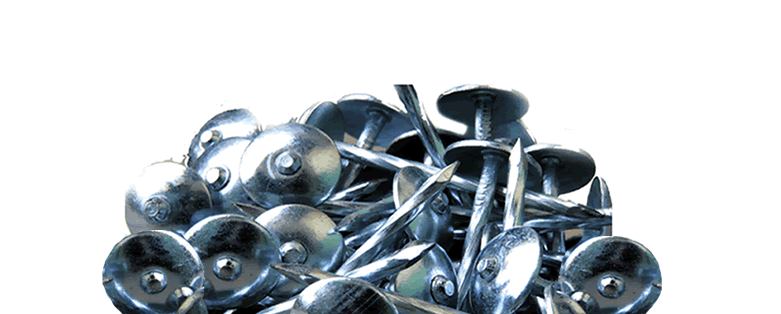

ça doit ressembler à ça :?: :?: :?:
http://universelleindustries.com/accessoires.htm
clou.gif [ 88.9 Kio | Vu 7368 fois ]
 Sujet du message: Re: Rivets plaque constructeur
MessagePosté: Lun 02 Fév, 2015- 21:08
Pas la tête aussi grosse !
Plutôt comme ça (Clou torsadé, à tôle, fixant les moquettes et les torons papier de fixation des boudins d'entrées de portes.
http://www.traction-avant.com/forumsn/v ... 32#p179932
P.S. : Merci Olivier !!!

Michel si je rétrécis la photo des clous. ils seront moins gros :mrgreen: :mrgreen:
je sors :mrgreen:
MessagePosté: Mar 03 Fév, 2015- 11:46
Ce ne sera plus le "clou du spectacle" !!!
