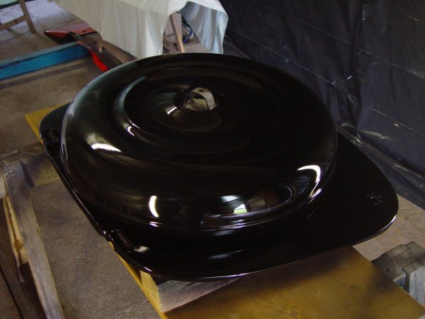

Pour ma part, j'utilise un noir brillant 2K industriel, en teinte de base, vendu en pot de 3,5kg.
Grosso-modo, le prix des ces 3,5kg est même inférieur à celui d'un seul kg de laque (dite) automobile... :mrgreen:
Exemple :
Dsc03423_6.jpg [ 40.17 Kio | Vu 38243 fois ]
